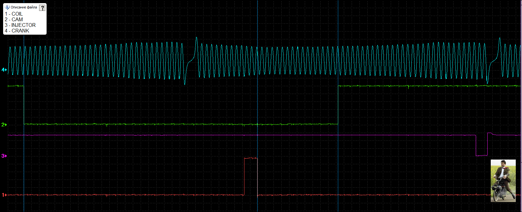

Здраствуйте, предыстория авто. Навернулся мотор, хозяин привез версию постарше BGU. На данный момент есть ошибки по ДПКВ ДПРВ. Снял осцилограму, и по интернету нахожу что вмт может быть как синусоида начинатся сверху так и снизу. Какой осцилограмме можно верить? ДПКВ подкидывал с старого мотора, все так же.
P.s просто сфоткал с осцилографа. 1 фото мое, другие с сети

Осцилограмма по форсунке чи 1го цилидра так понимаю?
И каким чудом инвертированный сигнал получается

Во многих осциллографах есть функция инвертирования сигнала или же переключите сигнальный провод на другой пин датчика КВ
И ещё спомнил, на 1.6 BSE есть же "метки" в измеряемых величинах. Не подскажете эталон? У меня 26 и 86.
Вася подсказку даёт 26-30, 86-90.
