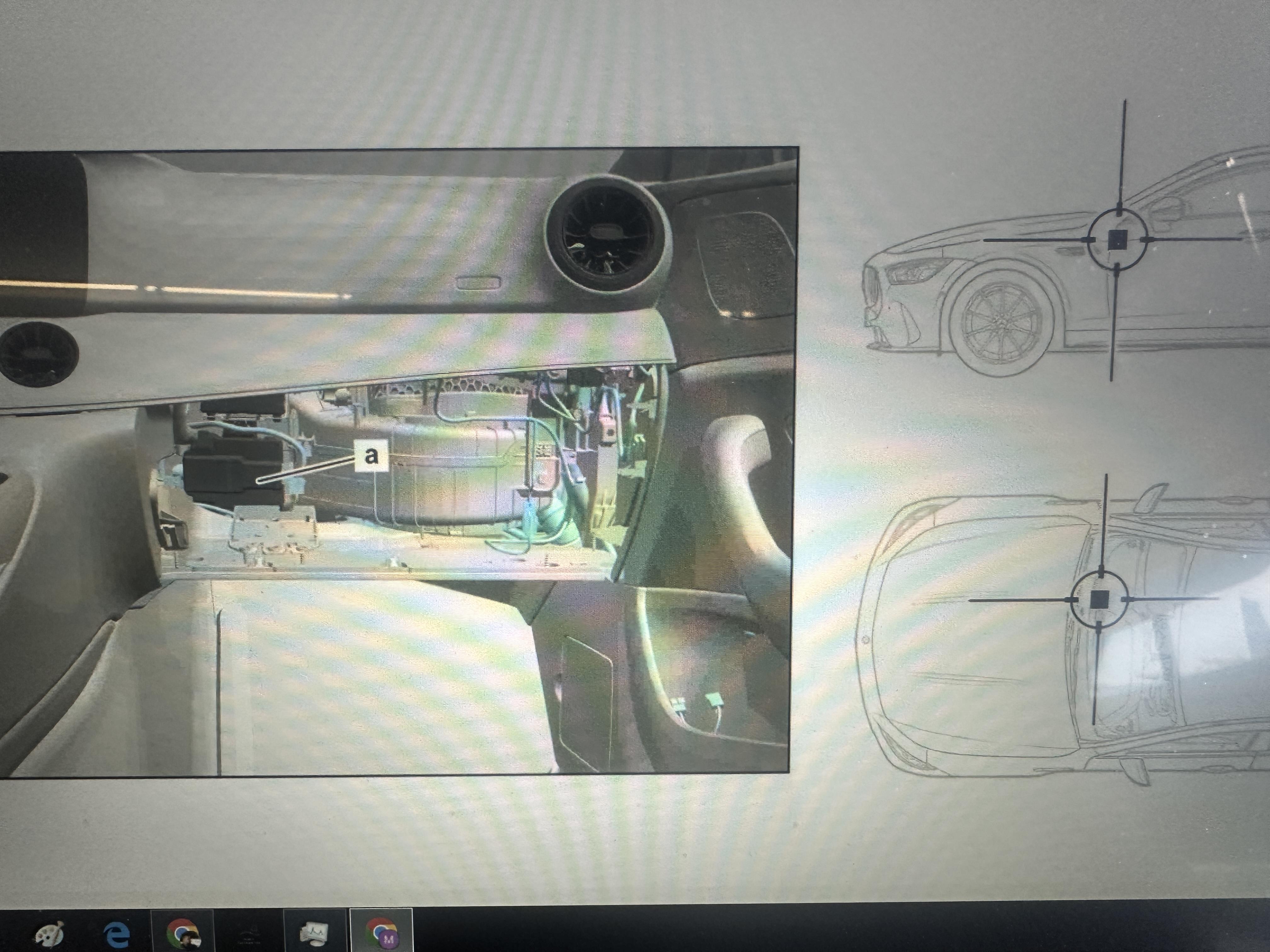

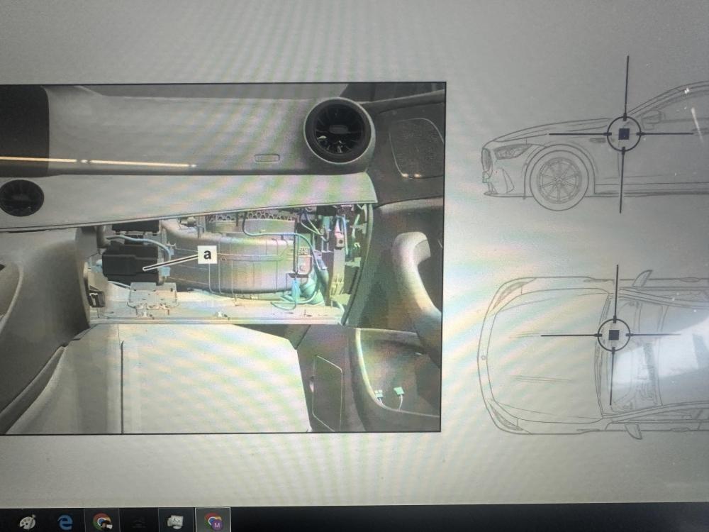

fanka 1 Опубликовано 1 июля Автор Поделиться Опубликовано 1 июля вот что находится в ногах переднего пассажира внизу за бардочком Ссылка на комментарий Поделиться на другие сайты Поделиться

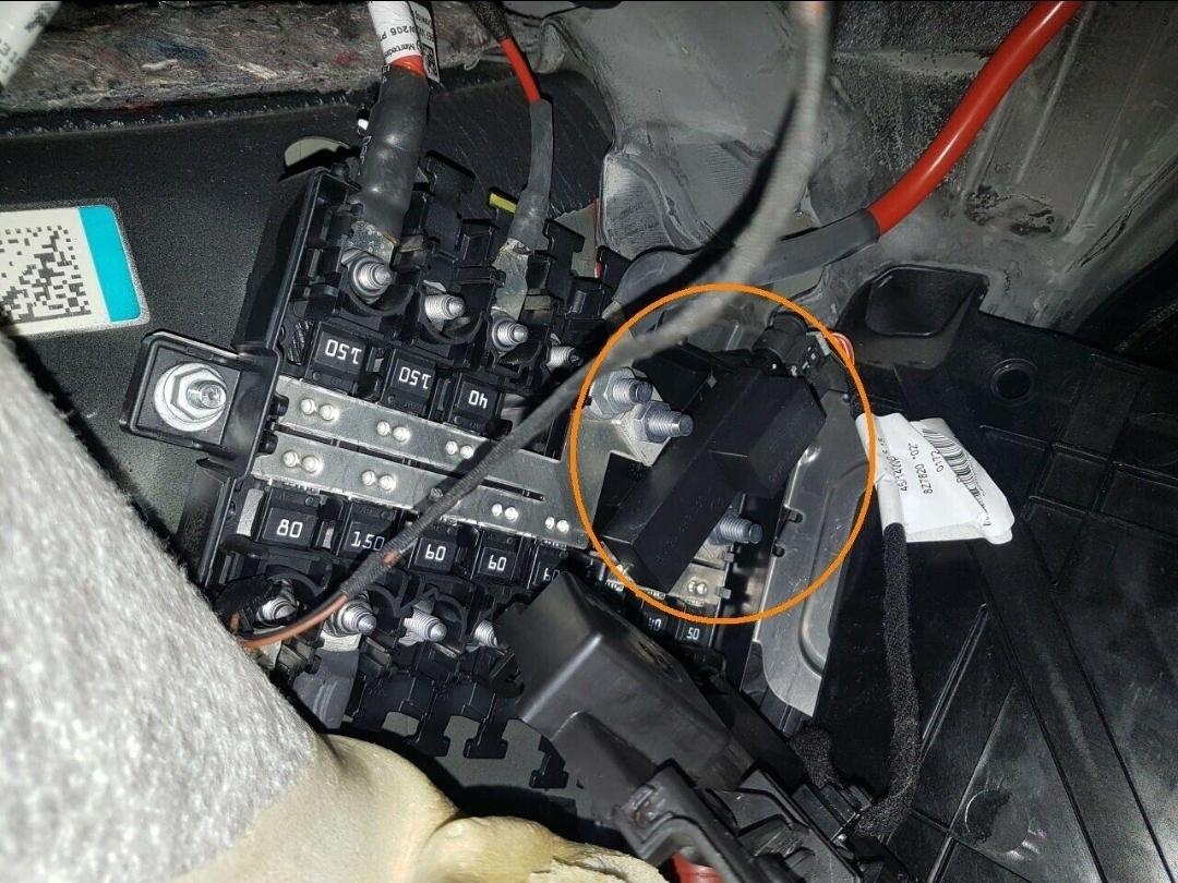

Mb key 542 Опубликовано 1 июля Поделиться Опубликовано 1 июля 9 часов назад, fanka сказал: Автомобиль после ДТП , жалуется на этот пиропатрон , никак не могу найти, может кто знает ? Расположение пиропредохранителя F63 (Mercedes-Benz W205 PHEV 2020): Пиропредохранитель F63 расположен в передней правой части салона, под ковром в нише для ног переднего пассажира. Для доступа необходимо поднять ковровое покрытие, снять пластиковую крышку и получить доступ к блоку предохранителей F32/4. Пиропредохранитель High Voltage Disconnect Device находится рядом с этим блоком. > Дополнительно отправляю видео с предполагаемым местом расположения пиропредохранителя F63. 1 минуту назад, Mb key сказал: Расположение пиропредохранителя F63 (Mercedes-Benz W205 PHEV 2020): Пиропредохранитель F63 расположен в передней правой части салона, под ковром в нише для ног переднего пассажира. Для доступа необходимо поднять ковровое покрытие, снять пластиковую крышку и получить доступ к блоку предохранителей F32/4. Пиропредохранитель High Voltage Disconnect Device находится рядом с этим блоком. > Дополнительно отправляю видео с предполагаемым местом расположения пиропредохранителя F63. Ссылка на комментарий Поделиться на другие сайты Поделиться
fanka 1 Опубликовано 3 июля Автор Поделиться Опубликовано 3 июля Привет, спасибо за поддержку и подсказки ,этот пиропатрон F63 находится не в ногах переднего пассажира - а нужно только нижнию защиту бардачка снять и смотриш от вентилятора салона чуть левее . Всем спасибо. Ссылка на комментарий Поделиться на другие сайты Поделиться
