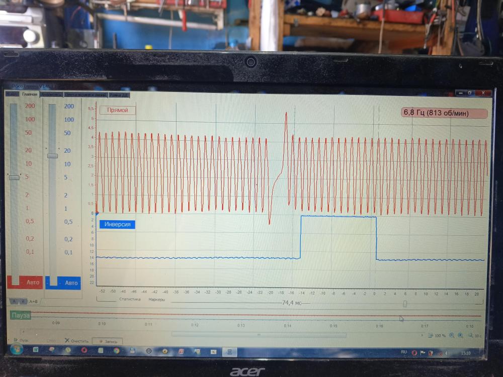

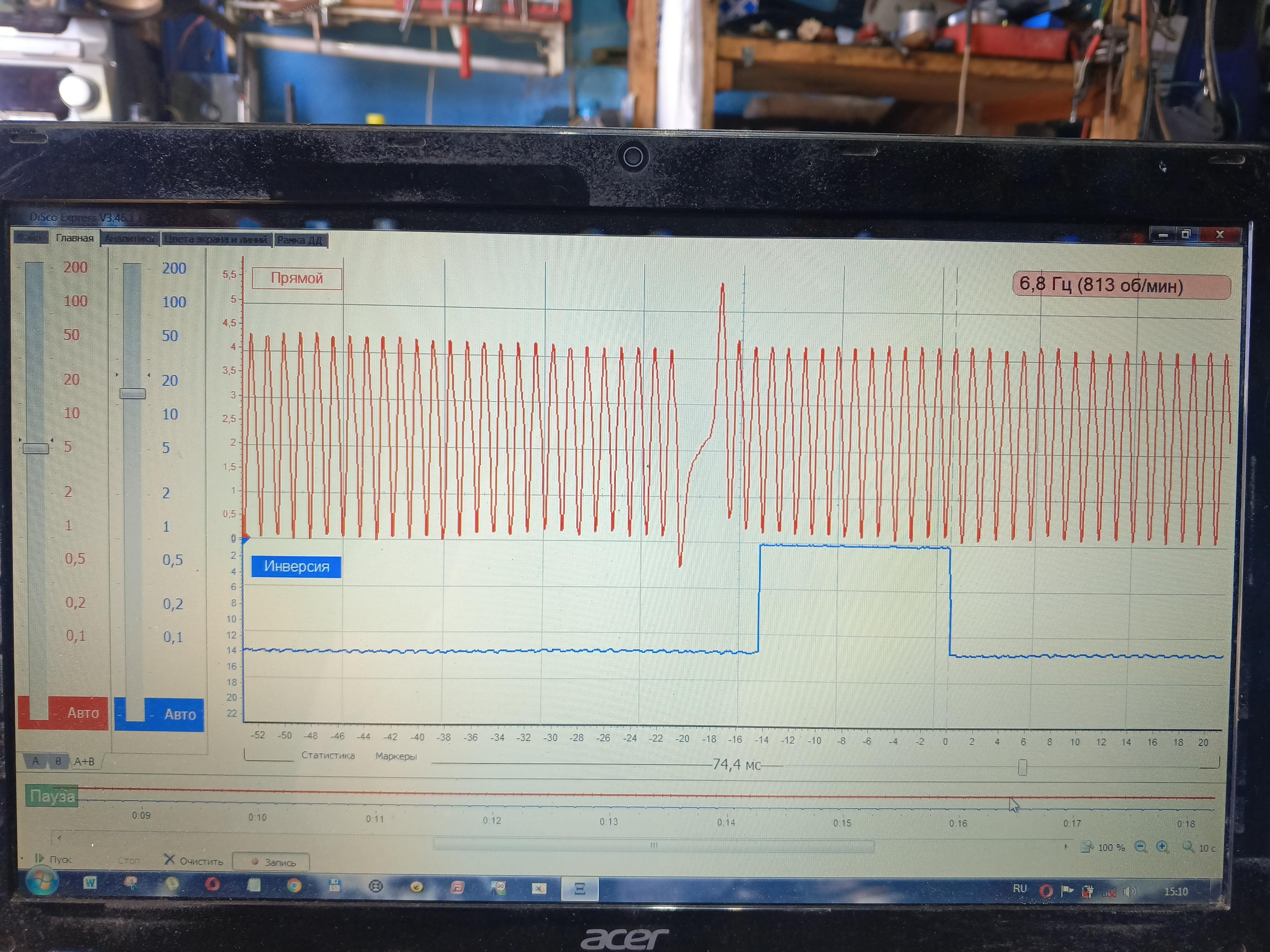

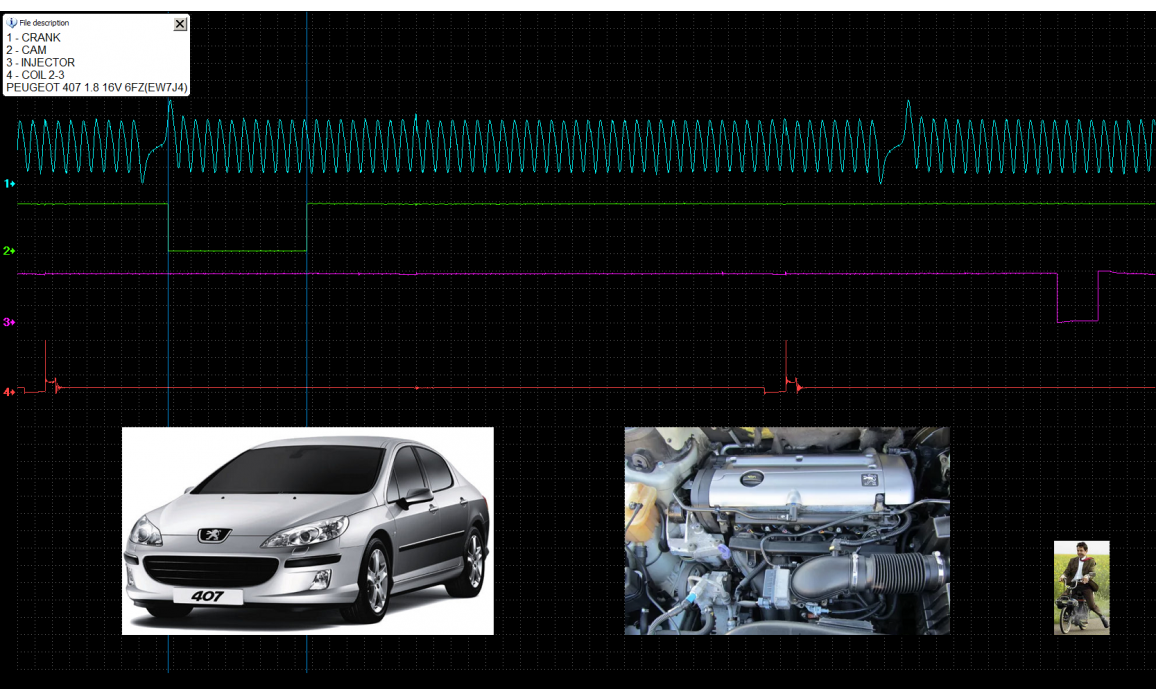

Strong2206 8 Опубликовано 24 июня Автор Поделиться Опубликовано 24 июня Только что, Roman St сказал: Все правельно... 5 в питание, внутри датчика транзистор, при срабатывании датчика замыкается на массу. Считай на сигнальном импульсы массы. Внутри блока сигнальный подтянут через резистор на 12 в. Отсуда у вас осцелограмма 12в. Проблемма видать и в правду с фазами.... Понял. Сейчас проверю. Отпишусь 21 минуту назад, Roman St сказал: Все правельно... 5 в питание, внутри датчика транзистор, при срабатывании датчика замыкается на массу. Считай на сигнальном импульсы массы. Внутри блока сигнальный подтянут через резистор на 12 в. Отсуда у вас осцелограмма 12в. Проблемма видать и в правду с фазами.... Снял синхронизацию. Но пока не могу на этот мотор найти эталон. Только на похожий, но там по дпрв сигнал отличается Вот нашел две фотографии осциллограмы синхры... Если они правильные,то у меня 3 зуба ушли Ссылка на комментарий Поделиться на другие сайты Поделиться
Strong2206 8 Опубликовано 24 июня Автор Поделиться Опубликовано 24 июня Итак.....подразобрал я грм частично... Под кожухом ГРМ валялись остатки ручейка поликлинового ремня генератора, но при этом ремень натянут хорошо.. так как ты спец приспособление нужно для фиксации маховика, я примерно зафиксировал сверлом по центру, и метка на выпускном распредаале смещана вперёд на один зуб, а на выпускном на 2 зуба. До этого мерял компрессию было по 14атм в каждом. Будем надеяться что с клапанами всё нормально))) Попробую выставить грм и проверить всё. Огромное спасибо за важную подсказку по датчику распредвала, по его питанию.. а то привязался к его питанию( не встречал чтобы сразу два питания и 5 и 12в было). Как сделаю отпишусь Roman St 1 Ссылка на комментарий Поделиться на другие сайты Поделиться
