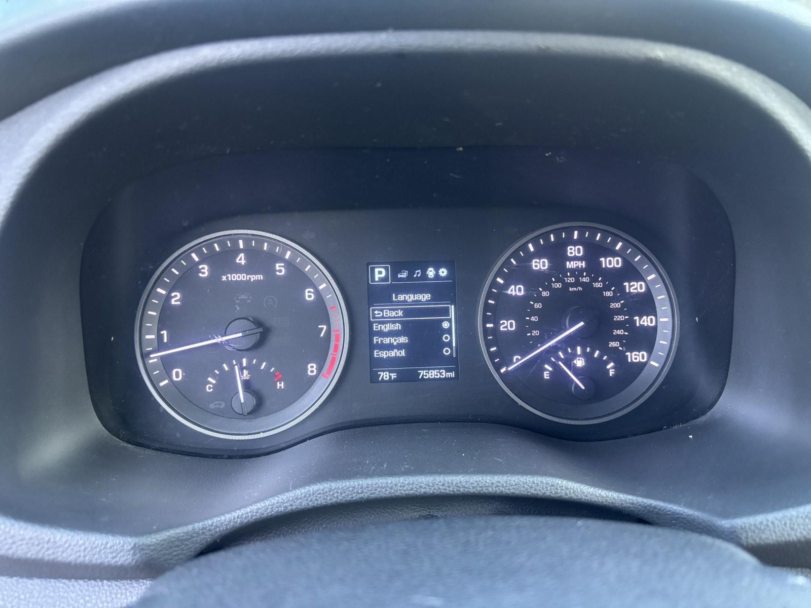

krox 53 Опубликовано 20 июня Поделиться Опубликовано 20 июня Нужна информация по руссификации приборной панели Hyundai Tucson 2016 из США? Ссылка на комментарий Поделиться на другие сайты Поделиться

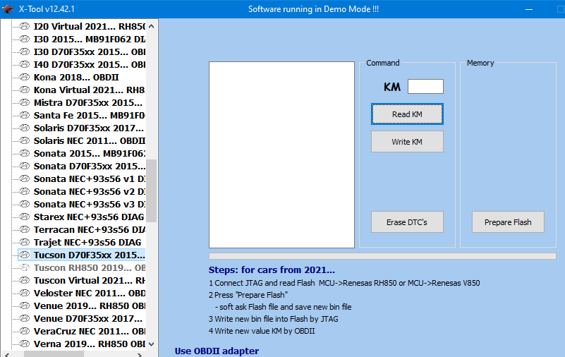

krox 53 Опубликовано 20 июня Автор Поделиться Опубликовано 20 июня Что внутри этой панели? Нужно-ли будет ее снимать, чтоб считать дамп? Из наиболее подходящего оборудования есть, MDFlasher и UUSP-S. По комерческому предложению - пишите л.с. Поделитесь, кто чем делает такое авто. Интересует пока только приборка, но возможно и мультимедиа. Ссылка на комментарий Поделиться на другие сайты Поделиться

krox 53 Опубликовано 21 июня Автор Поделиться Опубликовано 21 июня Ясно. Первым делом попробую уговорить клиента снять панель и посмотреть, что внутри. Не хочется пробовать по ОБД и уложить панель. X-Tool, пишет D70F35XX. Ссылка на комментарий Поделиться на другие сайты Поделиться

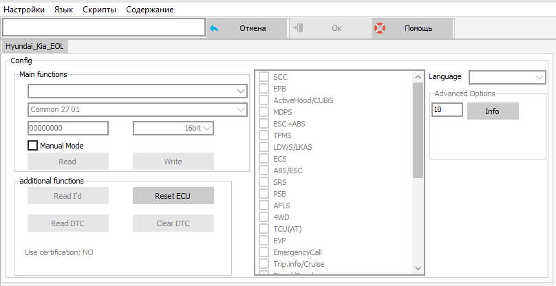

krox 53 Опубликовано 25 июля Автор Поделиться Опубликовано 25 июля Клиент пропал, теперь опять появился. Я купил лицензию к CAN Hacker, приборка заявлена, а язык не меняется! Техподдержка ответила, что не поддерживаемая прошивка. Считал этим же CAN Hacker EEPROM и всё. Кто может поправить в нём язык? Tucson 3 usa 76527 ml.bin Ссылка на комментарий Поделиться на другие сайты Поделиться
