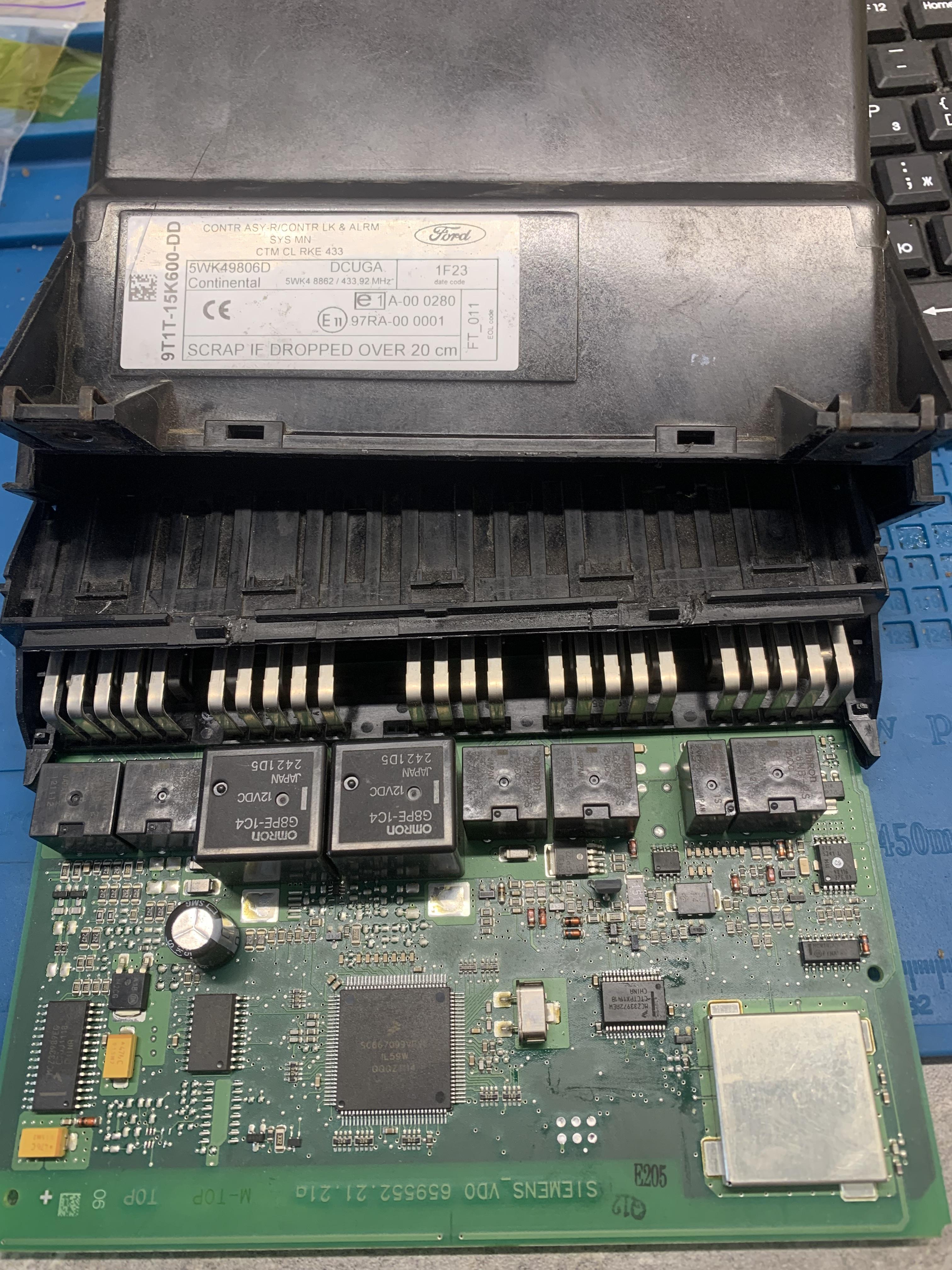

На машине варили пороги и после этого все время работает аварийка и при включении зажигания не выключаються стеклоочистители.
Чип MCZ33972EW перепаял с блока БСИ от Фабии. Но это ничего не дало. На разборках ценник на этот блок конский 500 евро. Подитесь плис секретом ремонта кто знает. Диоды, кренку прозвонил. вроде все в норме. Проводку в порогах проверил, Все масовые соединения зачистил.

Дворники и аварийка работают даже с полностью отключеным подрулевым переключателем и кнопкой аварийки. Провода все до блока звонятся и не закорочены. Драйвер поворотников ВТС5241 не пробитый
Ошибки есть. В режиме прохода поисков ошибок з тестом вилазят ошибки по датчикам дверей и тому подобное. Хотя, я отключал заднюю проводку в порогах, датчики проверял. Розетку прицепа тоже. Шо я уже только тут не проверял.
