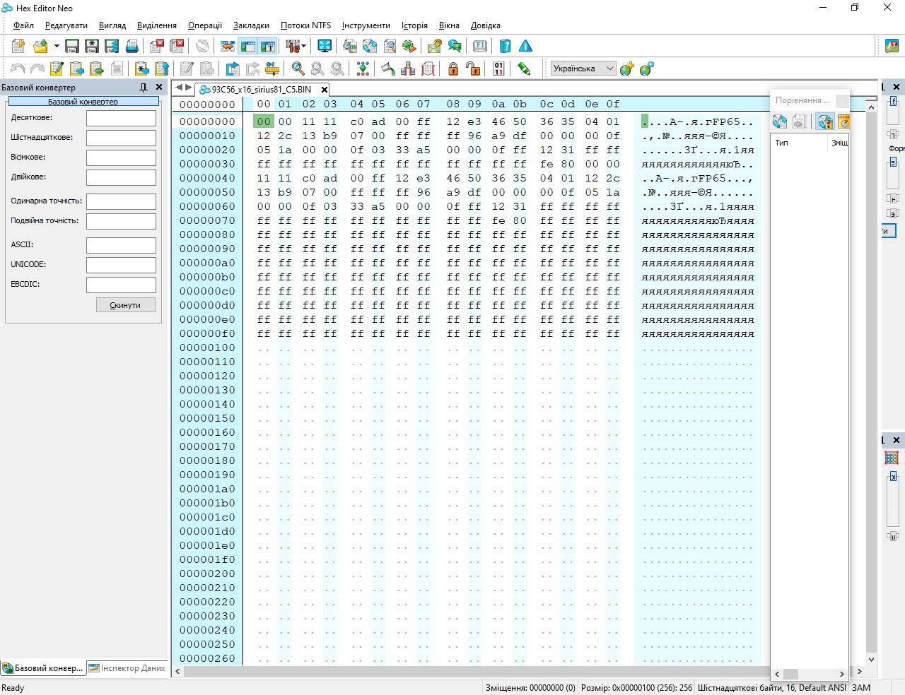

carworker 479 Опубликовано 17 мая Поделиться Опубликовано 17 мая Вітаю. Бажання №1 прибити іммо. Бажання №2 як що №1 не можливо. S118230007G Sirius81 у кого є така флеш у форматі сіменс прочитана у буті. Бо є підозра що рідна не працездатна. Розумію що коли перепишу флеш то доведеться чистити ЕЕ та прив'язувати. Пін бачу але не знаю з якого боку на нього дивитись. То є порядок символів будь ласка BSI не працездатний тому перевірити нема можливості. І ще пікажить у якому форматі працювати з ЕЕ -х16 -х8 І нарешті подивиться шо прочитав. На ЕЕ прочитану Кесом 3 не звертайте уваги. Там пусто. Він більш не вміє нормально читати старі блоки. Дякую Sirius81_C5_2LEW10D_NO WORK.rar sirius81_ID.txt Ссылка на комментарий Поделиться на другие сайты Поделиться

garric 138 Опубликовано 17 мая Поделиться Опубликовано 17 мая PIN 65FP Флеш краще писати в програматорі. citroen_c5_sirius81_s118230007G_TL866_original.BIN RAZOR85 и carworker 2 Ссылка на комментарий Поделиться на другие сайты Поделиться

garric 138 Опубликовано 17 мая Поделиться Опубликовано 17 мая 4 часа назад, carworker сказал: у якому форматі працювати з ЕЕ Х16 carworker 1 Ссылка на комментарий Поделиться на другие сайты Поделиться

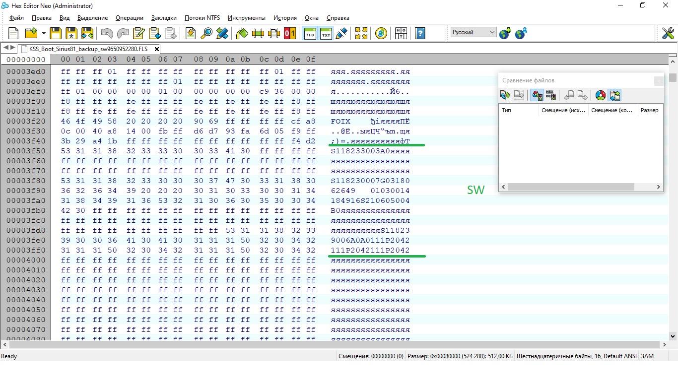

Razvedka 178 Опубликовано 17 мая Поделиться Опубликовано 17 мая дамп від garric і той, що я закинув - абсолютно однакові, а от твій на третину інший з адресу : 3900 і далі прікрипив проконвертовані файли для подивитися - твій і garric Sirius81_C5_2LEW10D_NO WORK.rar carworker 1 Ссылка на комментарий Поделиться на другие сайты Поделиться
carworker 479 Опубликовано 17 мая Автор Поделиться Опубликовано 17 мая Дякую. Так я одразу підкинув працюючий BSI нічого з іммо не робив. просто погрався з діагностикою. Зрозумів шо щось не то та звернувся за допомогою. При конвертаціі важко сказати де правда і де кривда. Адресація різна. Сіменс Ссылка на комментарий Поделиться на другие сайты Поделиться
carworker 479 Опубликовано 20 мая Автор Поделиться Опубликовано 20 мая Доповідаю що тачка запустилась. Але є декілька зауважень. По-перше - пін 56PF. Хто захоче віржин FF у 93С56 не канають. Сіменс полюбляє інші сімволи. Про шо прозоро натякує Лексія коли треба ввести пін. По друге - у Олександра та Гаріка прошивкі TL866 s118230012G Шоб це з'ясувати довелося помахати паялом бо не знав.. Така у мене є у буті. Терер вони та я я про це дізнались. І поки відкрито питання s118230012G та s118230007G від яких EW10 Бо були варіанти з фазіком МТ АТ то є калібровки різні. У кого виникне бажання порівняйте карти 3 007 та шо у першому посту. Дякую KS_boot_licar_flash s118230012D Ссылка на комментарий Поделиться на другие сайты Поделиться
