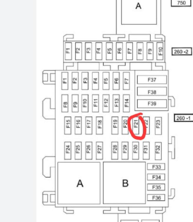

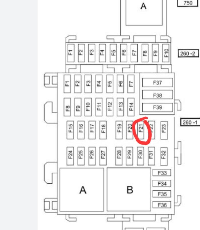

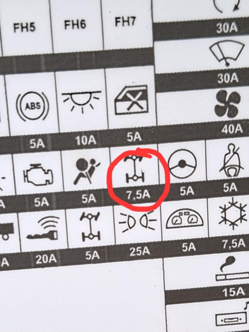

gluharenko 1,025 Опубліковано 13 травня Поділитися Опубліковано 13 травня На дастер 2023-2024 Нужен кусок схемы на коробку, в салоне горит пред 7.5А и с коробкою пропадает связь. Условия при которых горит пред. Пред который горит отметил на рисунке крышки. Я так понимаю пред ф21. Посилання на коментар Поділитись на інші сайти Поділитися

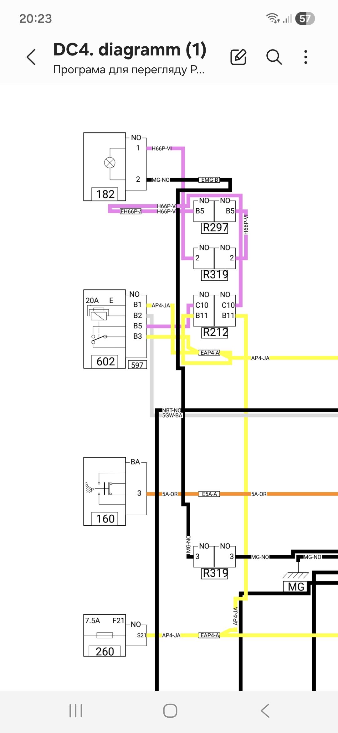

palik 47 Опубліковано 14 травня Автор Поділитися Опубліковано 14 травня 9 часов назад, gluharenko сказал: VF1HJD20572255891 Duster 2024 PLATFUSI.pdfDuster REPORGANES.pdfDC4. diagramm.pdfdownload.pdf4+4).pdf 6 часов назад, gluharenko сказал: И если можно локацию реле 602 правого фонаря заднего хода В блоке предохранителей под капотом Правая задняя фара под номером 182 на схеме gluharenko 1 Посилання на коментар Поділитись на інші сайти Поділитися
gluharenko 1,025 Опубліковано 14 травня Поділитися Опубліковано 14 травня 2 часа назад, palik сказал: Duster 2024 PLATFUSI.pdf 1.01 MB · 1 загрузка Duster REPORGANES.pdf 387.11 kB · 0 загрузок DC4. diagramm.pdf 250.57 kB · 0 загрузок download.pdf 585.19 kB · 0 загрузок 4+4).pdf 225.57 kB · 1 загрузка В блоке предохранителей под капотом Правая задняя фара под номером 182 на схеме Спасибо. Оно по вину дает что он полноприводный? Полный прмвод отсутствует. Реле нашел. Снял его что бы исключить короткое по фонарю заднего хода. Но сразу же отвалились задние парктроники и камера заднего вида они тоже завязаны на реле 602? По схеме не вижу их. Чудная машина реле вынул ни в одном блоке нету ошибки. Посилання на коментар Поділитись на інші сайти Поділитися
palik 47 Опубліковано 14 травня Автор Поділитися Опубліковано 14 травня Ну так это схема только для АКПп. Вполне логично,что задний парктроник и камера заднего вида берут сигнал с фонаря заднего хода.Не вижу ничего не логичного Комплектацию не смотрел, если надо,могу глянуть.В схемах АКПП была ещё схема полного привода. Скинул на всякий случай. Возможно она присутствует в других комплектациях Посилання на коментар Поділитись на інші сайти Поділитися
palik 47 Опубліковано 14 травня Автор Поділитися Опубліковано 14 травня REPRACCORDEMENTS Duster 2024 razemy.pdfparktronik=kameraDuster 2024.pdfDaster 2024 blok predov v salone.pdf Короче,смотри разъёмы,которые выходят из кузова под задний бампер R297 слева сзади,и разъем R319 в заднем бампере. Если модуль АКПП не короткий, проблема в заднем бампере Модуль АКПП 119 управляет 602 реле,которое включает задний ход,а также включает модуль заднего парктроника1222. Попробуй отключитьпо модуль парктроника, если ничего не даст,прозвони проводку заднего бампера на массу Посилання на коментар Поділитись на інші сайти Поділитися
