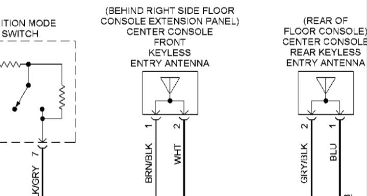

omdm 270 Опубликовано 24 апреля Поделиться Опубликовано 24 апреля Chevrolet Equinox 2019 год keyless. Господа, не подскажете бестолковому где находится антенна салона. Да и где сам keyless. Спасибо. Ссылка на комментарий Поделиться на другие сайты Поделиться
by_one 143 Опубликовано 24 апреля Поделиться Опубликовано 24 апреля Кейлесс в багажнике справа на крыле, все антенны не помню, одна точно на полу под ковром по центру на уровне спинки заднего ряда, две еще вроде под передними сиденьями Ссылка на комментарий Поделиться на другие сайты Поделиться

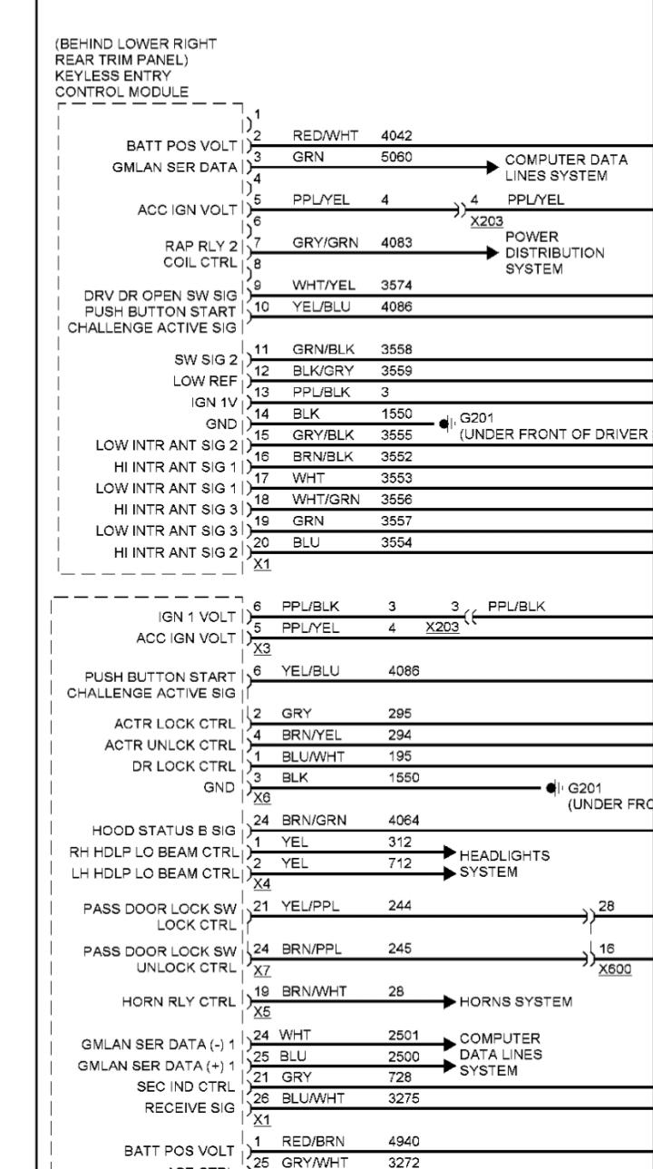

RAZOR85 557 Опубликовано 24 апреля Поделиться Опубликовано 24 апреля Ссылка на комментарий Поделиться на другие сайты Поделиться
alexandr81 92 Опубликовано 24 апреля Поделиться Опубликовано 24 апреля 2 часа назад, omdm сказал: Chevrolet Equinox 2019 год keyless. Господа, не подскажете бестолковому где находится антенна салона. Да и где сам keyless. Спасибо. Пол года назад когда делал ключ то одна в подстаканнике в тонеле возле селектора, и рядом кольцо иммо валялось там же omdm 1 Ссылка на комментарий Поделиться на другие сайты Поделиться

at_auto_tech_gomel 36 Опубликовано 28 апреля Поделиться Опубликовано 28 апреля В 25.04.2026 в 08:51, omdm сказал: Благодарю. Вопрос про keyless пока остался. загруженное.rar omdm 1 Ссылка на комментарий Поделиться на другие сайты Поделиться
aser49 0 Опубликовано 17 июля Поделиться Опубликовано 17 июля В передних дверях на ручке Ссылка на комментарий Поделиться на другие сайты Поделиться
