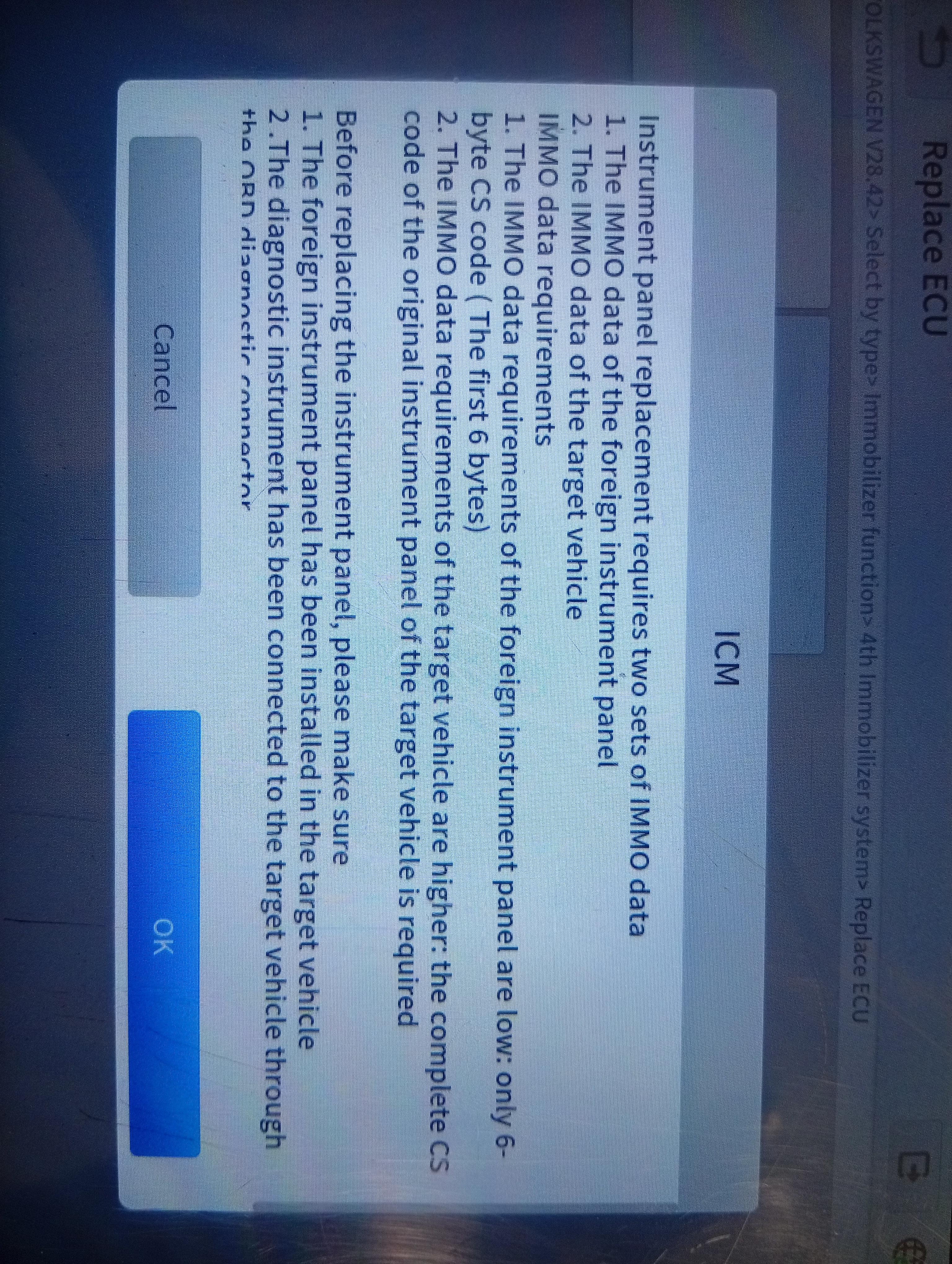

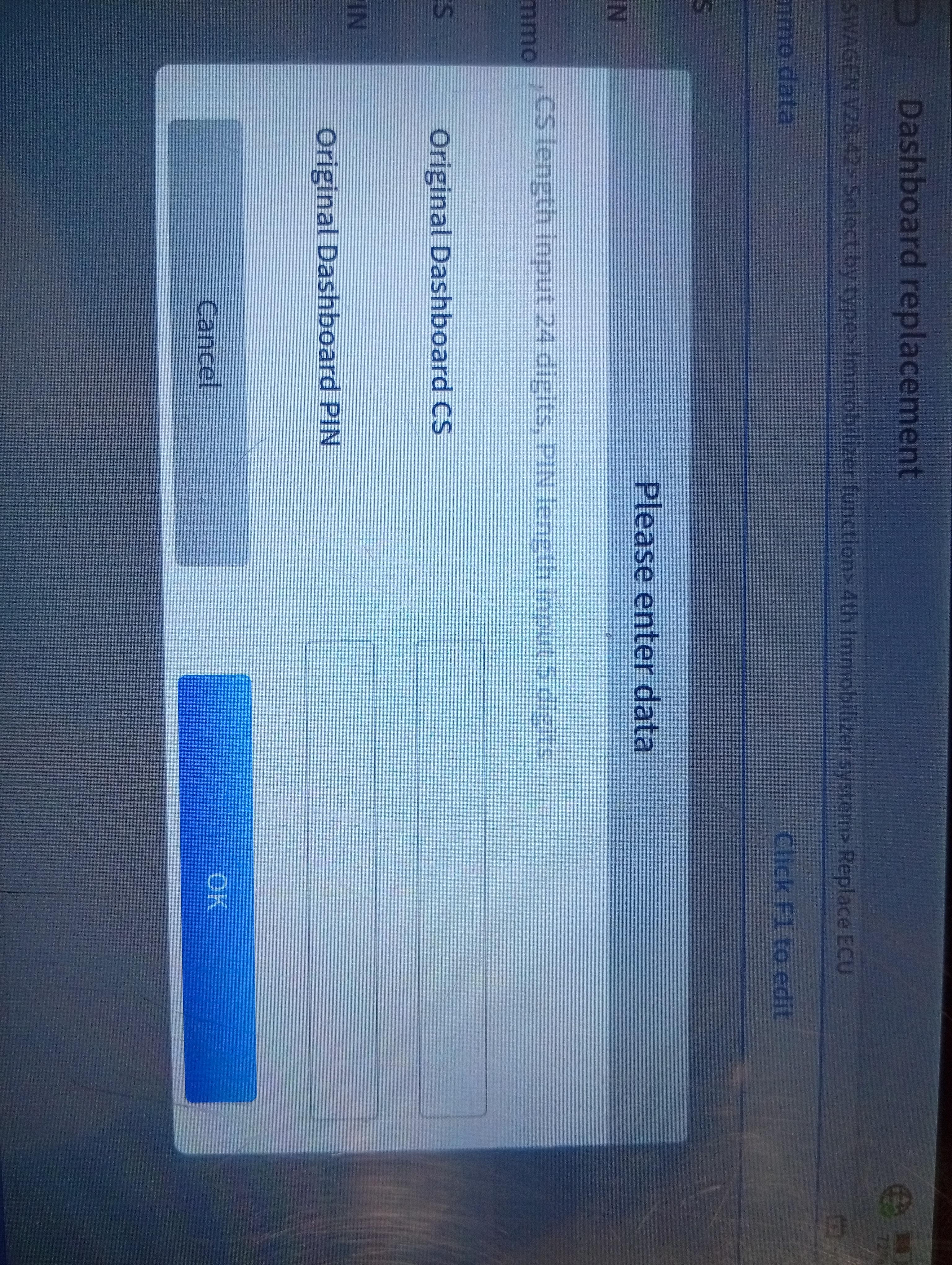

koenigkinder 33 Опубликовано 19 апреля Поделиться Опубликовано 19 апреля Здравствуйте, имею cs и pin с обоих щитков. В xtool есть такая функция, хотел попробовать, но он требует cs 24 знака. Где ни смотрел везде cs 6 или7 байт т.е. 12 или 14 знаков. Вопрос- где взять 24знака? Простите пожалуйста не могу повернуть изображения Ссылка на комментарий Поделиться на другие сайты Поделиться
Dok 962 Опубликовано 19 апреля Поделиться Опубликовано 19 апреля Собирать по всем блокам. Но приборку менять проще онлайн, меньше проблем RAZOR85 1 Ссылка на комментарий Поделиться на другие сайты Поделиться
Pawelmozir 234 Опубликовано 20 апреля Поделиться Опубликовано 20 апреля А не проще иммодату перекинуть Alpine ua 1 Ссылка на комментарий Поделиться на другие сайты Поделиться
Alpine ua 341 Опубликовано 20 апреля Поделиться Опубликовано 20 апреля 10 часов назад, Dok сказал: Собирать по всем блокам. Но приборку менять проще онлайн, меньше проблем По каким всем блокам)? Там 6байт щиток 1в ключ. В моторном 6 такие жє как в щитка. Онлайн трохи за дорого для старого ведра Ссылка на комментарий Поделиться на другие сайты Поделиться

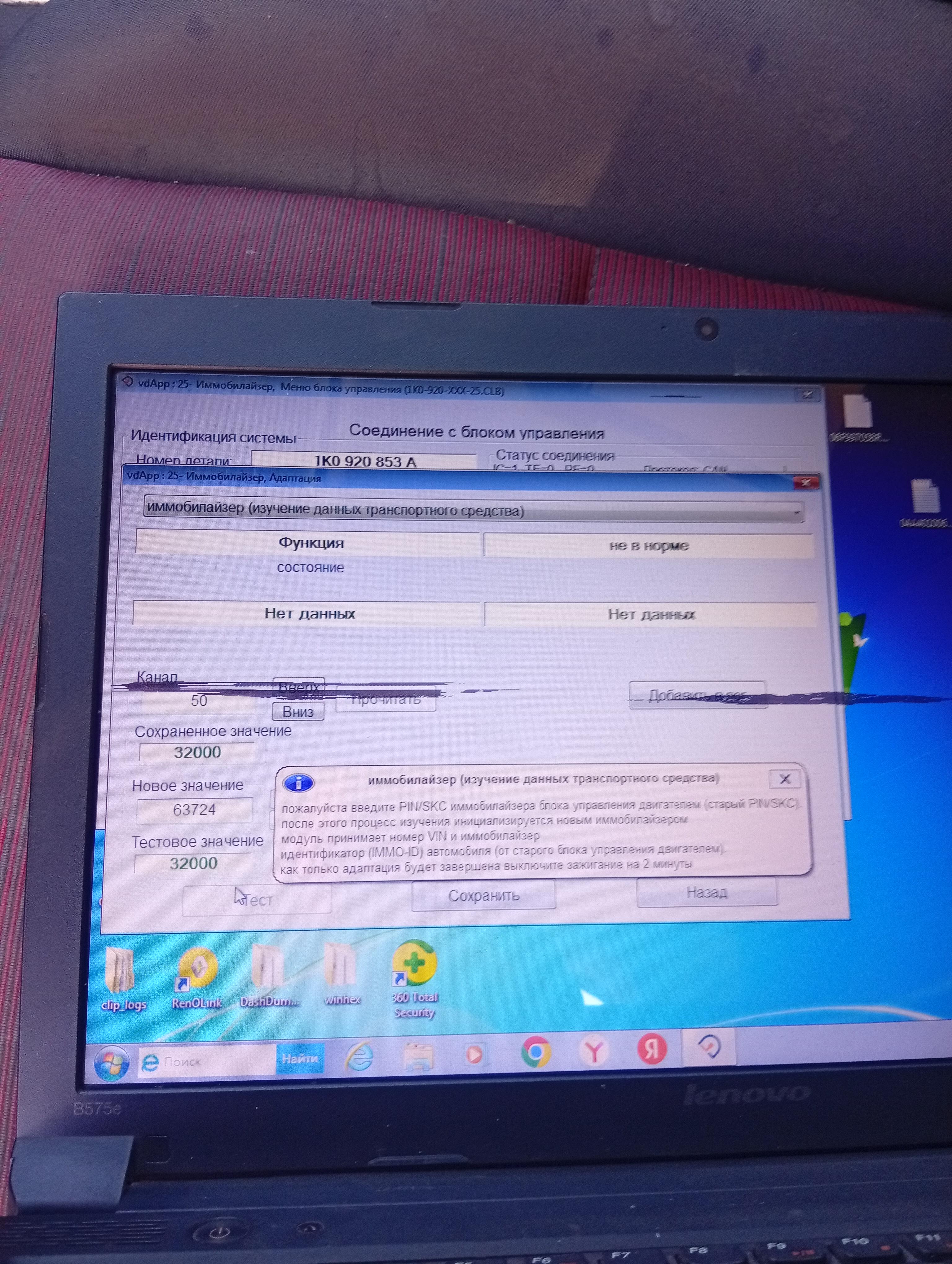

koenigkinder 33 Опубликовано 20 апреля Автор Поделиться Опубликовано 20 апреля Ладно, черт с этим xtool. Все сделал по инструкции как в этой теме https://carmasters.org/topic/37352-golf-5-замена-приборки-visteon/?tab=comments#comment-511878. Перенес cs , при помощи visteon 95160 , пин от донора принимает , но когда делаю синхру с моторным - вписываю пин от моторного он пишет не в норме, но сохранить дает. После этого ничего не происходит, вин не меняется, синхры нет, что не так? Ссылка на комментарий Поделиться на другие сайты Поделиться
Malina 630 Опубликовано 20 апреля Поделиться Опубликовано 20 апреля А стандартной процедурой пробовали? https://wiki.ross-tech.com/wiki/index.php/Immobilizer_IV_Immobilizer_Swapping_(Instrument_Cluster) Ссылка на комментарий Поделиться на другие сайты Поделиться
