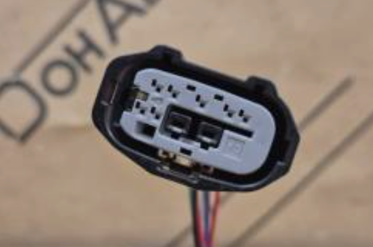

avtoteh_dnepr 18 Опубликовано 10 апреля Автор Поделиться Опубликовано 10 апреля 2 часа назад, Roman St сказал: На "колхозниках" смотрели? Да, но там не разберешь. Прозвонид контакты селектора, 7-мь проводов, + от акб, + от зажигания, 4-ре контакта, с которых уходит +12В при каждой передаче, но есть провод белый с которого выходит +12В дважды на P и N? разрезаю его и монитор начинает работать в штатном режиме, но нету сигнала на стартер. подаю + и двигатель завелся, и работает в штатном режиме, не глохнет. Очень нужна схема куда идет этот провод? Ссылка на комментарий Поделиться на другие сайты Поделиться

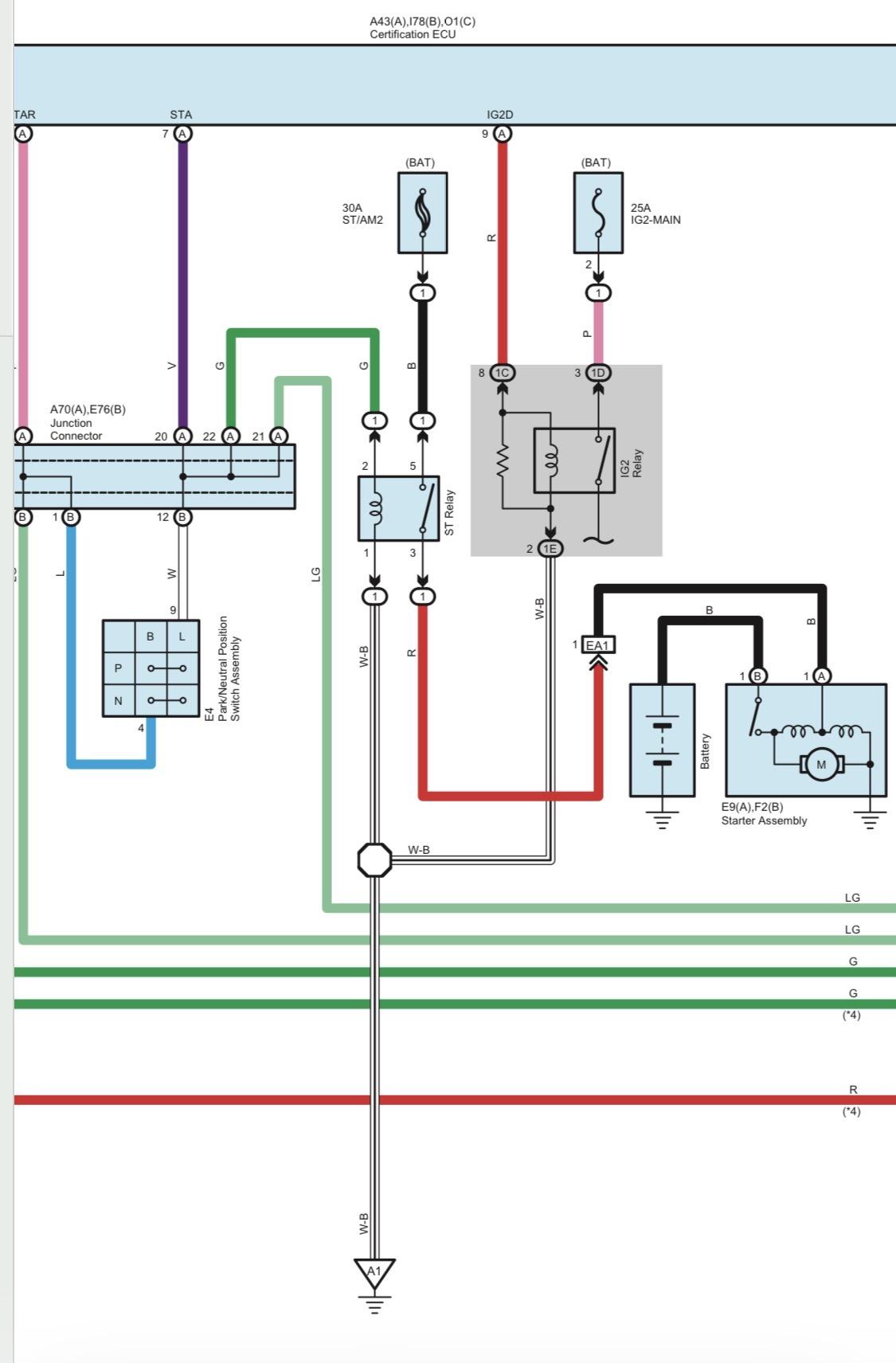

alex-mos 90 Опубликовано 10 апреля Поделиться Опубликовано 10 апреля Это провод разрыва плюса реле стартера примерные схемы (от первой попавшейся камри) Ссылка на комментарий Поделиться на другие сайты Поделиться
avtoteh_dnepr 18 Опубликовано 10 апреля Автор Поделиться Опубликовано 10 апреля Пошли дальше, если кратковременно подать +12 на белый провод в сторону от АКПП (провод разрезанный) в момент старта двигатель заводиться и нормально работает, но в таком случае акпп бъеться при вкл.передачи. Ссылка на комментарий Поделиться на другие сайты Поделиться
alex-mos 90 Опубликовано 10 апреля Поделиться Опубликовано 10 апреля Смотри второй провод старта, приходящий к селектору, там плюс должен быть ТОЛЬКО в положении ключа "старт", если он есть всегда - вот там и проблема. avtoteh_dnepr 1 Ссылка на комментарий Поделиться на другие сайты Поделиться

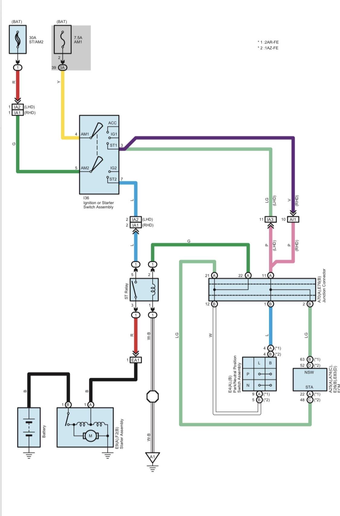

avtoteh_dnepr 18 Опубликовано 29 июля Автор Поделиться Опубликовано 29 июля Всем доброго дня. Этот авто уехал от меня с на половину решенной проблемой. Я сделал так, что авто не глохла в момент переключения и не выключался монитор на приборке, но при этом были толчки акпп при переключении на драйв. Хозяин решил все же сделать как должно быть. Как я обошел проблему, Провод который отвечал за информацию з селектора положение P и N убрал, а на реле стартера замкнул клему 30 и 86. В данном авто при ключе на старт питание от замка на 30-тую клему реле стартера. Теперь стоит вопрос, что же все же вышло из строя? Согласно схемы с селектора выходит белый провод который подает +12В в положении P и N , в положении R и D плюс пропадает. Если убрать провод от эбу, который идет с селектора, все начинает работать в штатном режиме, но при этом АКПП начинает пинаться. Вот тут я и "закипел" , если подать +12В на эбу на схеме светлозеленный провод, то двигатель глохнет, приборка тухнет, если отрезать, то АКПП пинаеться. Подскажите, может еще что-то подает сигнал в эбу моторника, что бы внутри блока отключилось это питание. Селектор АКПП работает согласно схеме. Ссылка на комментарий Поделиться на другие сайты Поделиться
