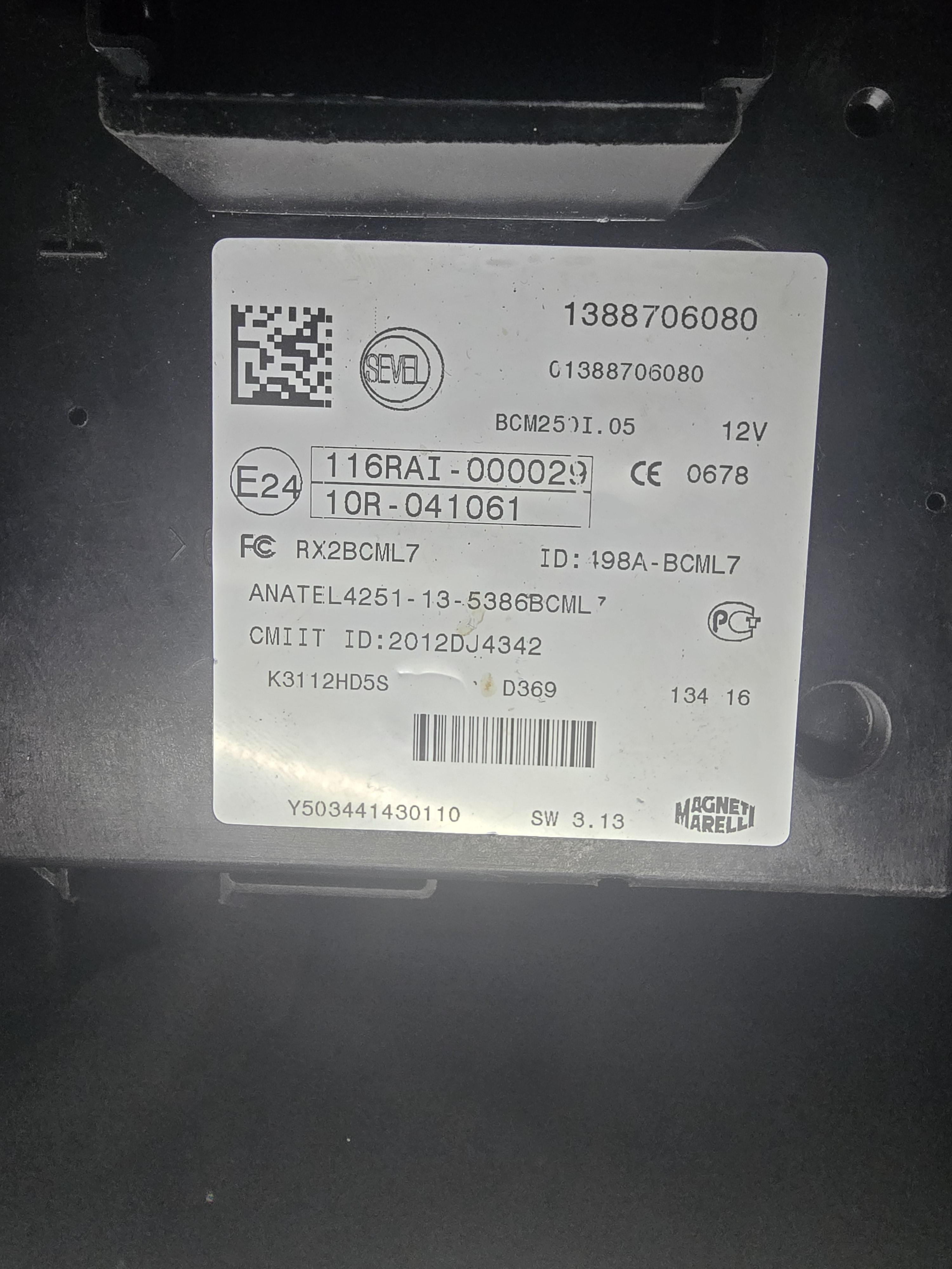

DRIVE.LAB 0 Опубликовано 13 марта Поделиться Опубликовано 13 марта Всем привет Купил фиат дукато 2016г. 2.3 со сгоревшей подкапоткой. Сгорела проводка мотора и проводка идущая с подкапотки в салон к блоку BCM. Пиоводку заменил. Авто не запускается. Ошибки в блоках двигателя, АБС... по комуникации с BCM и иммобилайзеру. Не работает свет. Поворотники. Нет ошибок в блоке BCM. Сделал вывод что умер BCM из за короткого. (Проводка вся сплавилась). Купил бу блок. Поставил без перепрошивки. Заработал свет, поворотники и тд. Пропали ошибки по комуникации. Остались только по иммо в ЭБУ. Отдал умельцу который обещал склонировать блок. Он просто скопировал eeprom из старого в новый BCM. Итог: машина стала вести себя так же как со сгоревшим блоком. Ошибки по связи. Не работает свет и тд. Слышал что можно склонировать путём правки еепром. А не просто копированием. Кто что знает? Кто может помочь оживить авто? Какие способы клонирования BCM Номер блока 1388706080 BCM Ducato.zip Ссылка на комментарий Поделиться на другие сайты Поделиться

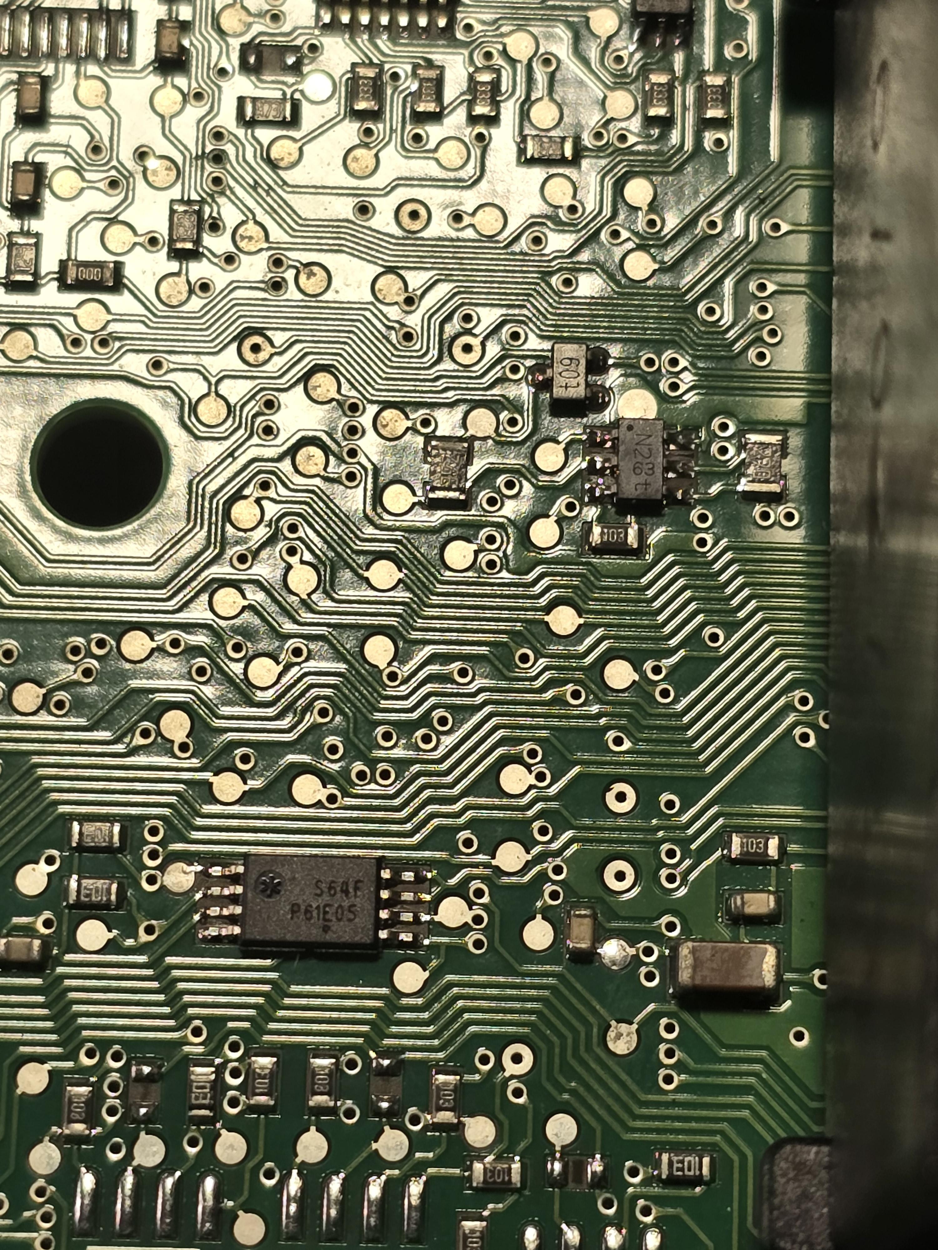

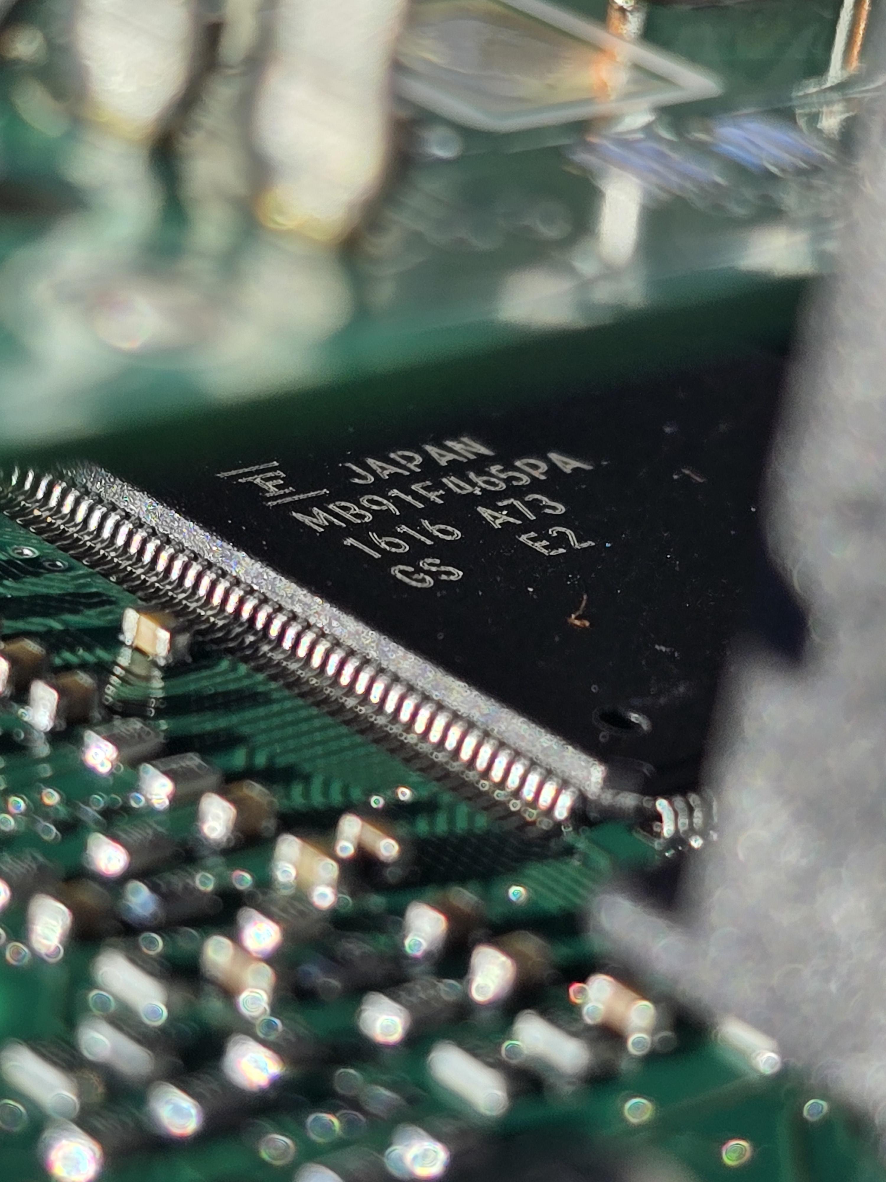

DRIVE.LAB 0 Опубликовано 13 марта Автор Поделиться Опубликовано 13 марта Вот фотки с сожержимого блока 7 минут назад, dem4enkosv87 сказал: ВСМ нужно указывать какой, там autel, g3 делает замену блока и иммо дату переносят Была тема на этом форуме пару лет назад. Такая же замена BCM у человека. Ему сделали дамп еепром судя по сообщениям и авто запустилось. Вот думаю может ли кто так же сделать в моём случае. Ссылка на комментарий Поделиться на другие сайты Поделиться

dem4enkosv87 82 Опубликовано 13 марта Поделиться Опубликовано 13 марта 4 минуты назад, DRIVE.LAB сказал: Вот как раз и думал в донора вернуть еепром. Понял, что копирование не работает. Но хотелось бы уже с правкой залить что б запустился. 1 вариант мне кажется наиболее простой и безболезненный. Кастрировать эбу не хочется. Будут ошибки висеть. Как у вашего человека обсоят дела по поводу сроков пребывания на больничном? Я уже писал, autel608 и obdstarg3 делает замену блока и мимо данные переносит, сам делал уже не однократно. Просто перенести еепром не вариант вообще, и править его также. Там привязка к процу есть в епроме. Взяли инструмент, 10 минут и замена!! Забрали свои 200$ за замену, и отпустили клиента! 2 минуты назад, ВИТКОМ сказал: Работает, только копировать нужно и фуджик 465РА нужно прямо говорит, что он его не прочитает и не запишет, только перенести проц и епром. Ссылка на комментарий Поделиться на другие сайты Поделиться
