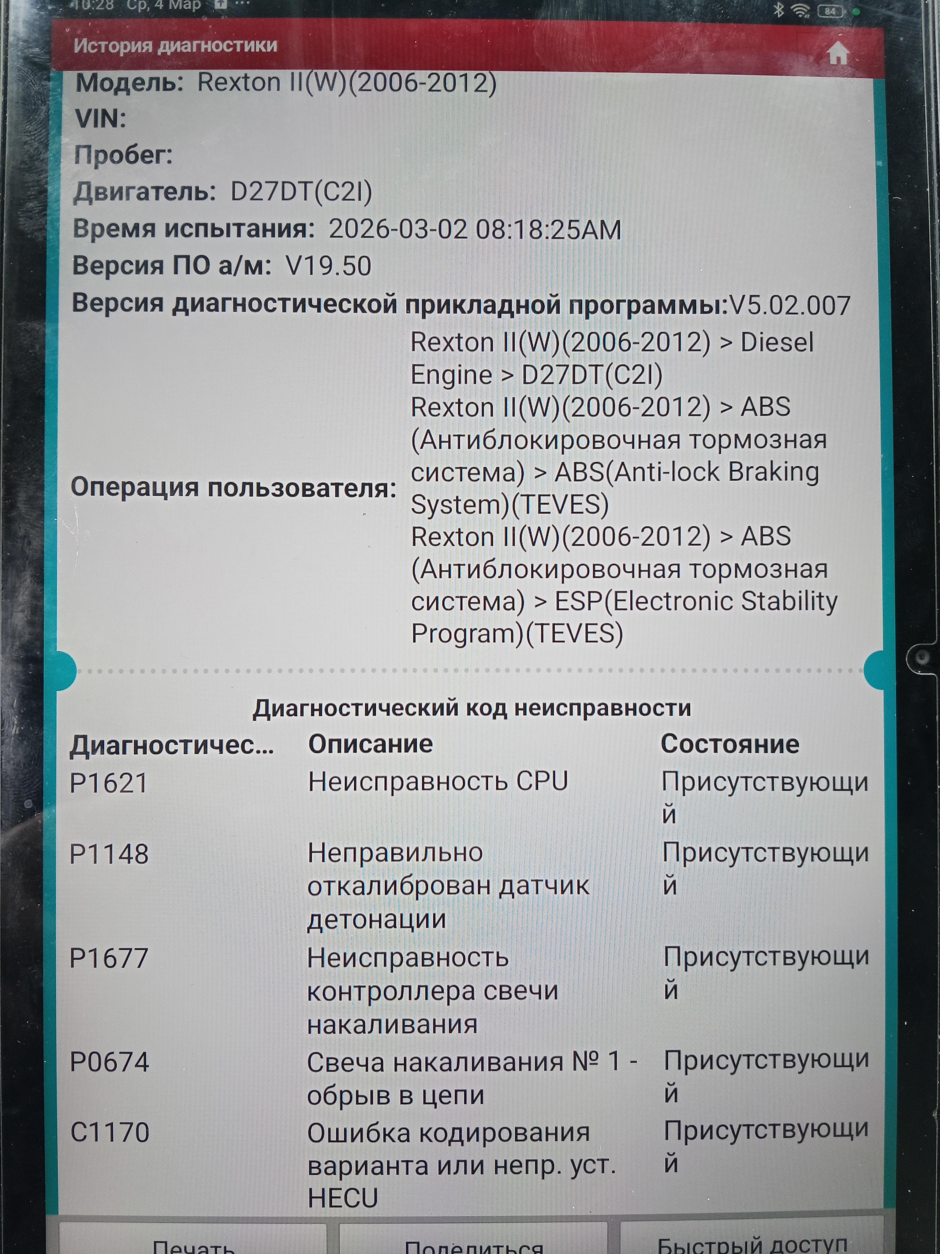

Stargazer 2 Опубликовано 6 марта Поделиться Опубликовано 6 марта EEPROM_corrupted (1).rarДоброго времени суток. Нужна помощь в решении проблемы. Rexton w 2.7 2012 год. Перестал запускаться, блок на связь не выходит. Приговариваем ЭБУ, хозяин авто привозит блок. Отдали 2 блока для клонирования. Оказалось в старом побит EPROM, клонирования не удалось. При удалении иммо в доноре rex завелся, подтянулись ошибки. При заливке донорского EPROM в старый блок на нем тоже завелся. Может кто может откорректировать родной EPROM? Vin: KPTG0B1FSDP324456 9 минут назад, Stargazer сказал: EEPROM_corrupted (1).rarДоброго времени суток. Нужна помощь в решении проблемы. Rexton w 2.7 2012 год. Перестал запускаться, блок на связь не выходит. Приговариваем ЭБУ, хозяин авто привозит блок. Отдали 2 блока для клонирования. Оказалось в старом побит EPROM, клонирования не удалось. При удалении иммо в доноре rex завелся, подтянулись ошибки. При заливке донорского EPROM в старый блок на нем тоже завелся. Может кто может откорректировать родной EPROM? Ссылка на комментарий Поделиться на другие сайты Поделиться

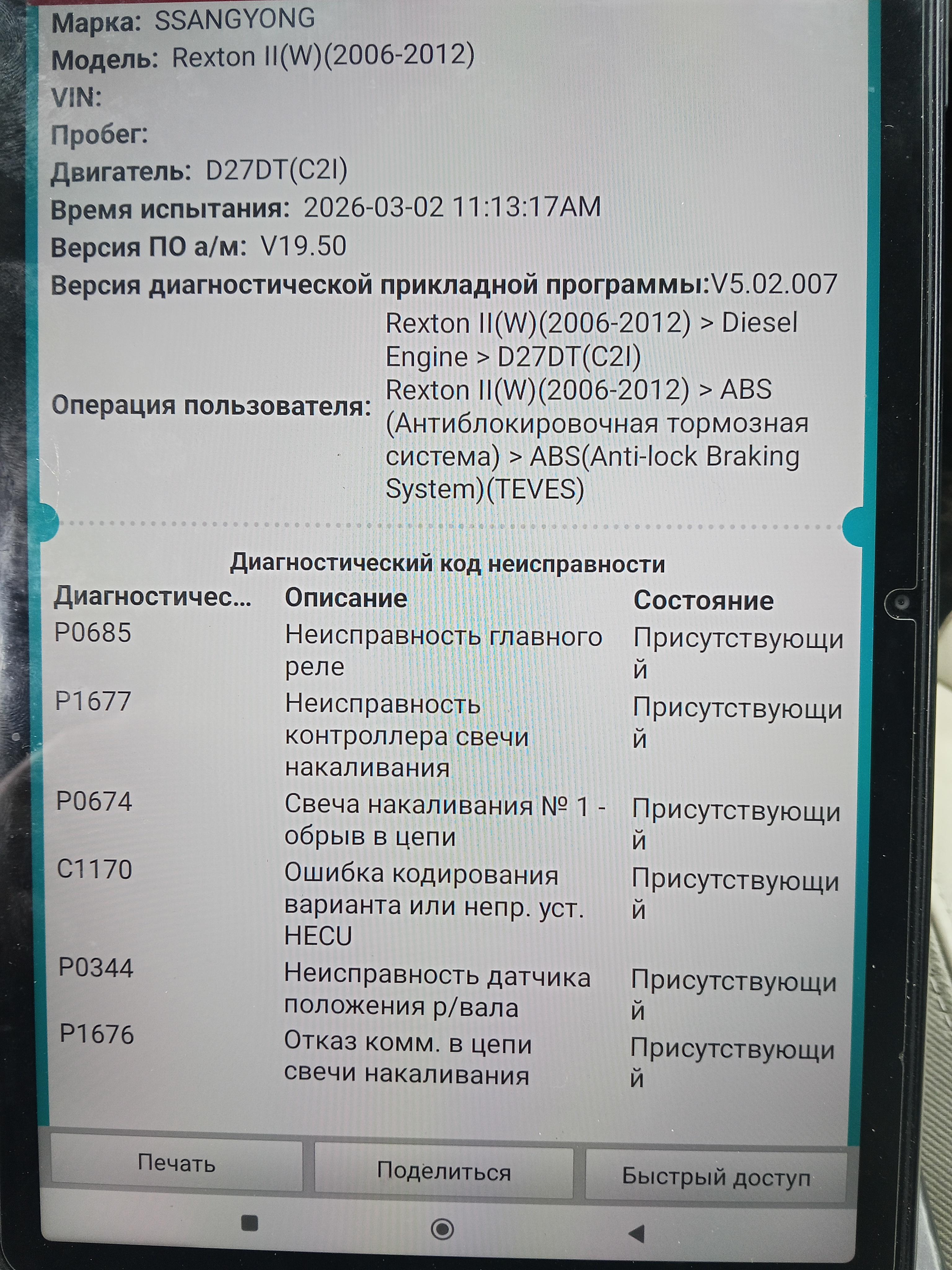

Stargazer 2 Опубликовано 6 марта Автор Поделиться Опубликовано 6 марта Мы пробовали с разными вариантами EPROM всё время подтягивает ошибки Ссылка на комментарий Поделиться на другие сайты Поделиться

Stargazer 2 Опубликовано 6 марта Автор Поделиться Опубликовано 6 марта Родной EPROM не заливали. Это ошибки на донорском EPROM. Были уверены что родной eprom побитый. 54 минуты назад, fort сказал: Да вроде нормальный eeprom, что там корректировать! что может нужно пробовать родной EPROM? Ссылка на комментарий Поделиться на другие сайты Поделиться

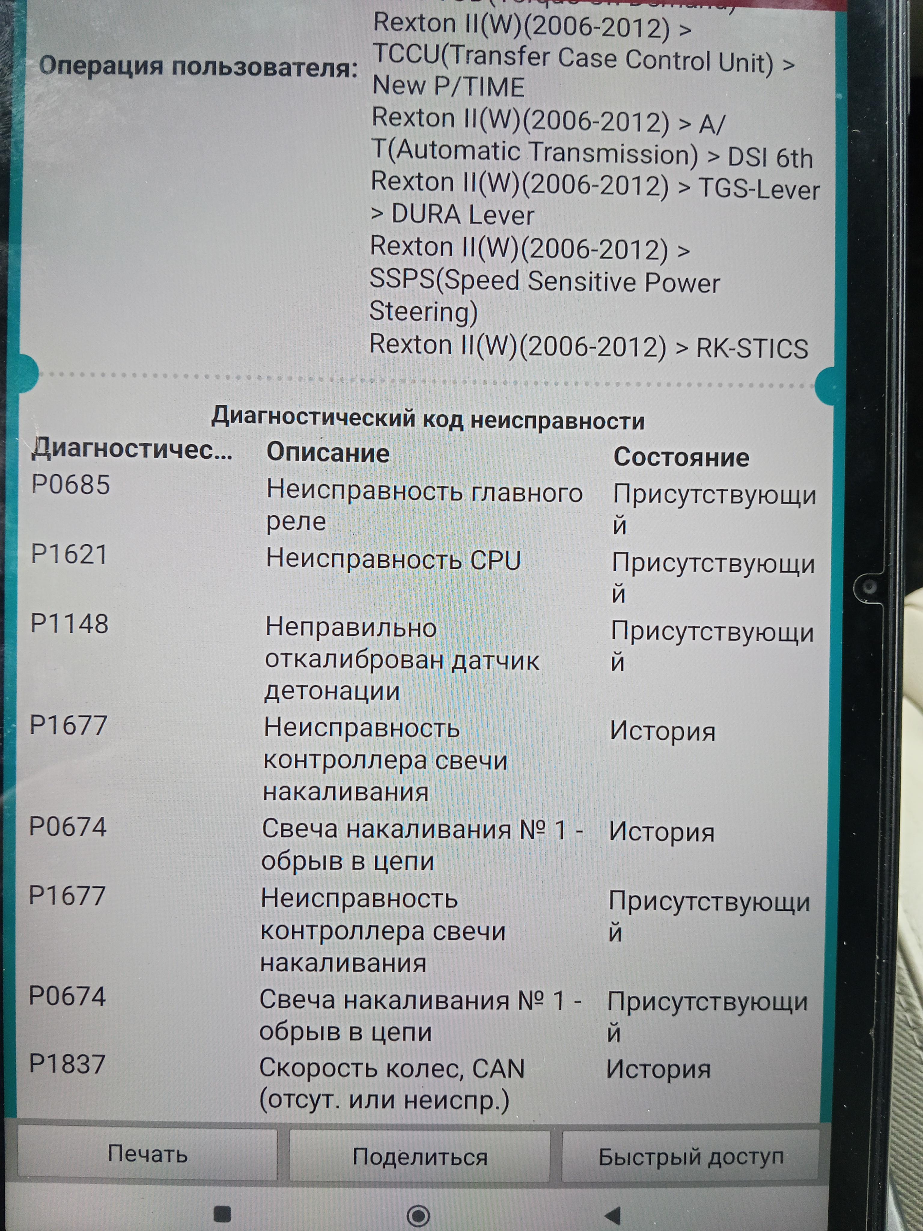

fort 189 Опубликовано 6 марта Поделиться Опубликовано 6 марта Не с того начали прежде чем приговаривать блок! Immo off на старом блоке и все заведется. А в донорском еепром видать комплектация не такая-вот и ошибки. Ссылка на комментарий Поделиться на другие сайты Поделиться

Stargazer 2 Опубликовано 7 марта Автор Поделиться Опубликовано 7 марта преехал rex, приговорили эбу! подкинули донора, эбу вышел на связь, но с ошибкой имо! клонировали блок, и донр перестал вышодить на связь, тоесть получился полный клон, тоже труп😁 стало понятно, нужны другие варианты, закатили донорский епром и полезли ошибки, с отключенным имо донор завел авто Ссылка на комментарий Поделиться на другие сайты Поделиться

Stargazer 2 Опубликовано 7 марта Автор Поделиться Опубликовано 7 марта Точно не скажу. Китай или нет. Но тут я не привязываю проблему к прибору. Когда залили донорский епром в родной блок он завелся но с ошибками В 06.03.2026 в 08:55, Valera_121 сказал: Может взять из бюджетного DAP4CS с приложением CarmanScan Auto-i и все поправить как надо. Мысль хорошая Ссылка на комментарий Поделиться на другие сайты Поделиться
