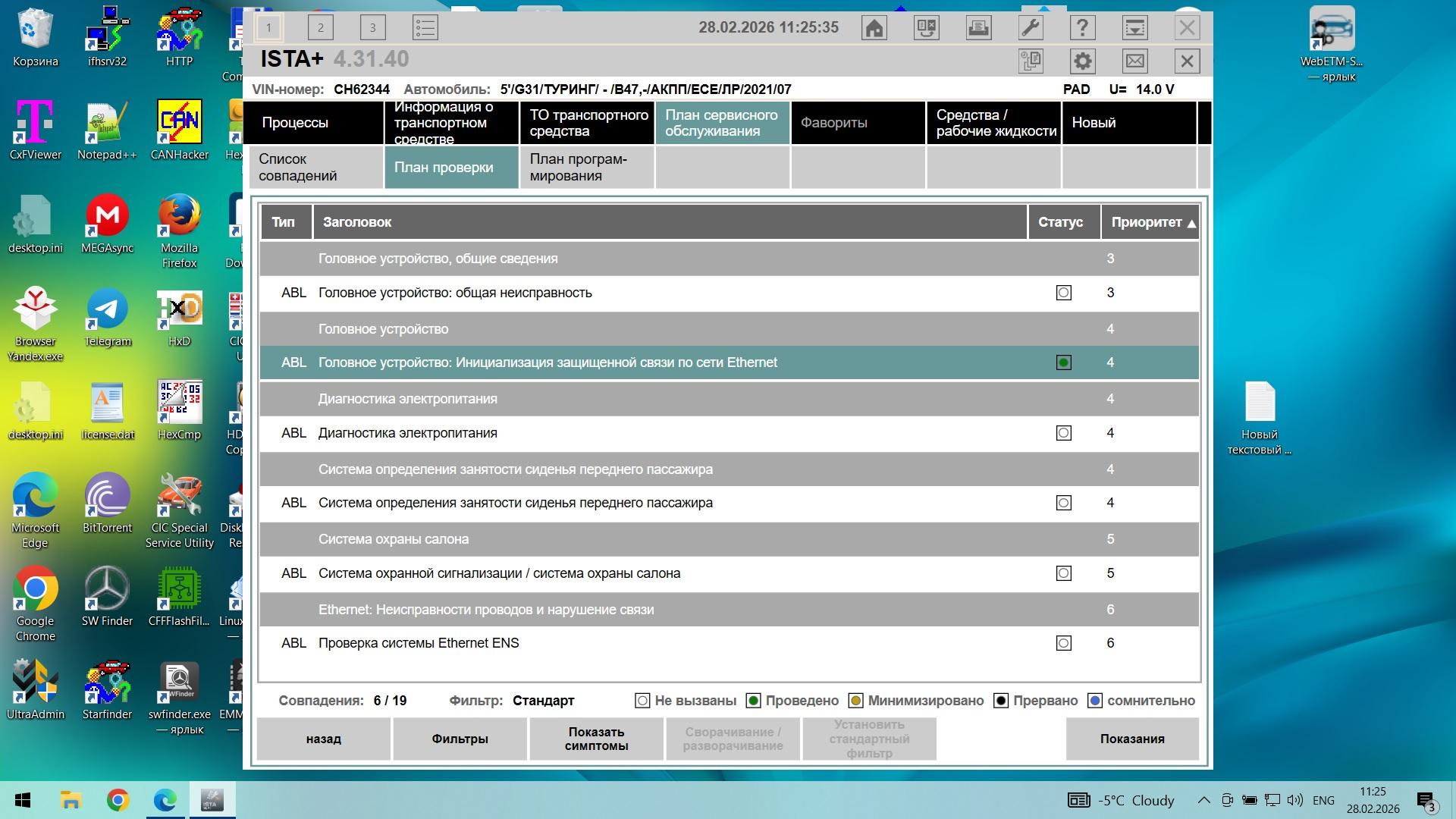

Радио ожил, теперь вопрос по верификации Ethernet остался, как ее Есисом сделать?
истой посмотреть может она предлжит ABL если нет то Tool32
Можно скриншот ошибки или код посмотреть?

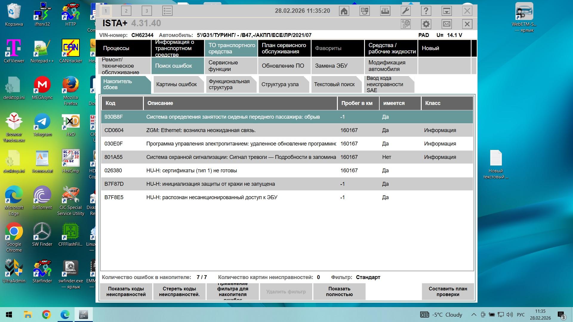

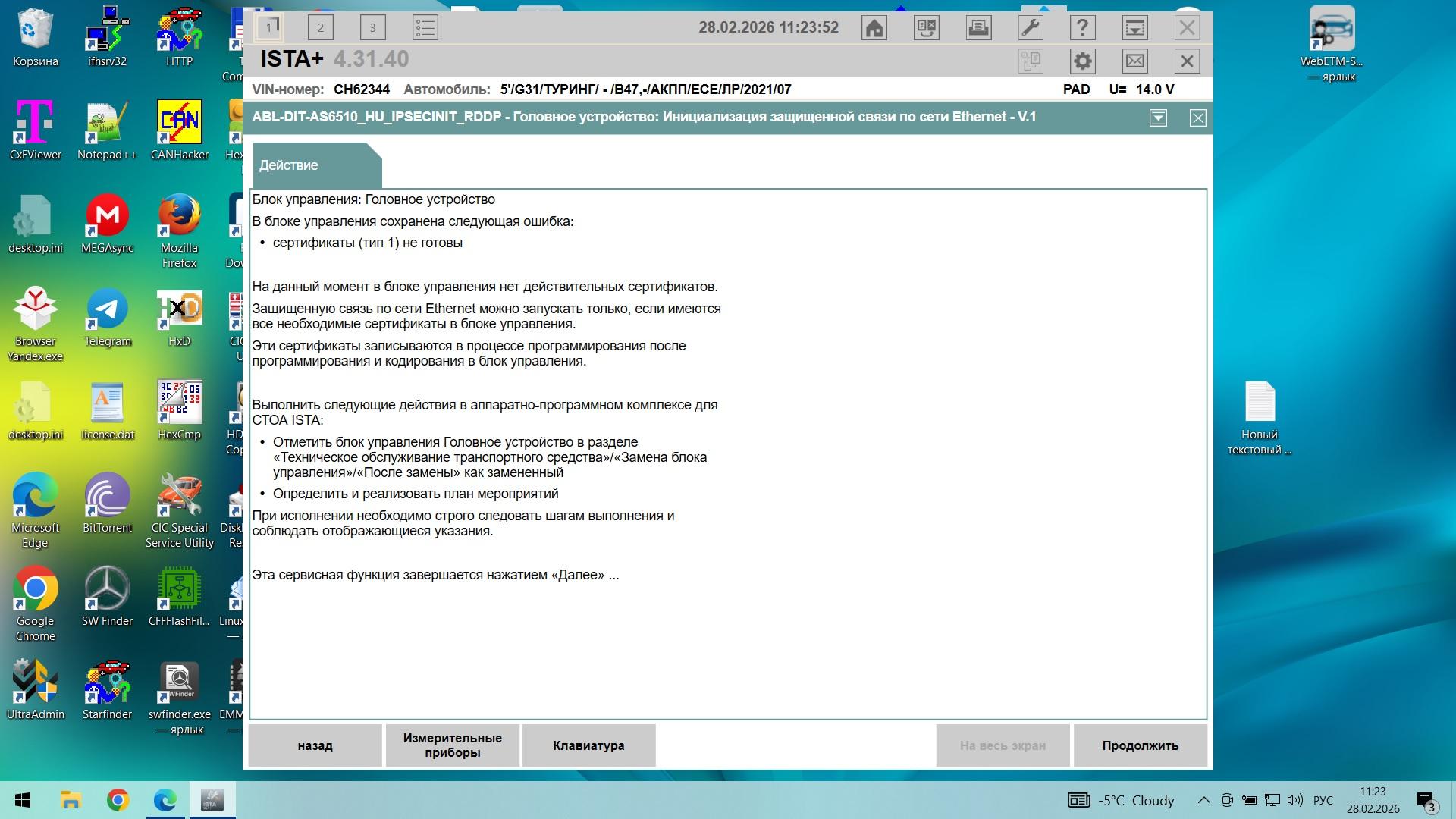

Вот что иста выдает.
Вам нужно залить сертификаты, мне это делали по удалёнке, на сколько я видел из скринов - через есис
сертификаты надо заливать и защиту от кражи инициализировать
Балалайка к машине привязана, отдельное спасибо beka87 за помощь с сертификатами. Остались FSC интегрировать.
