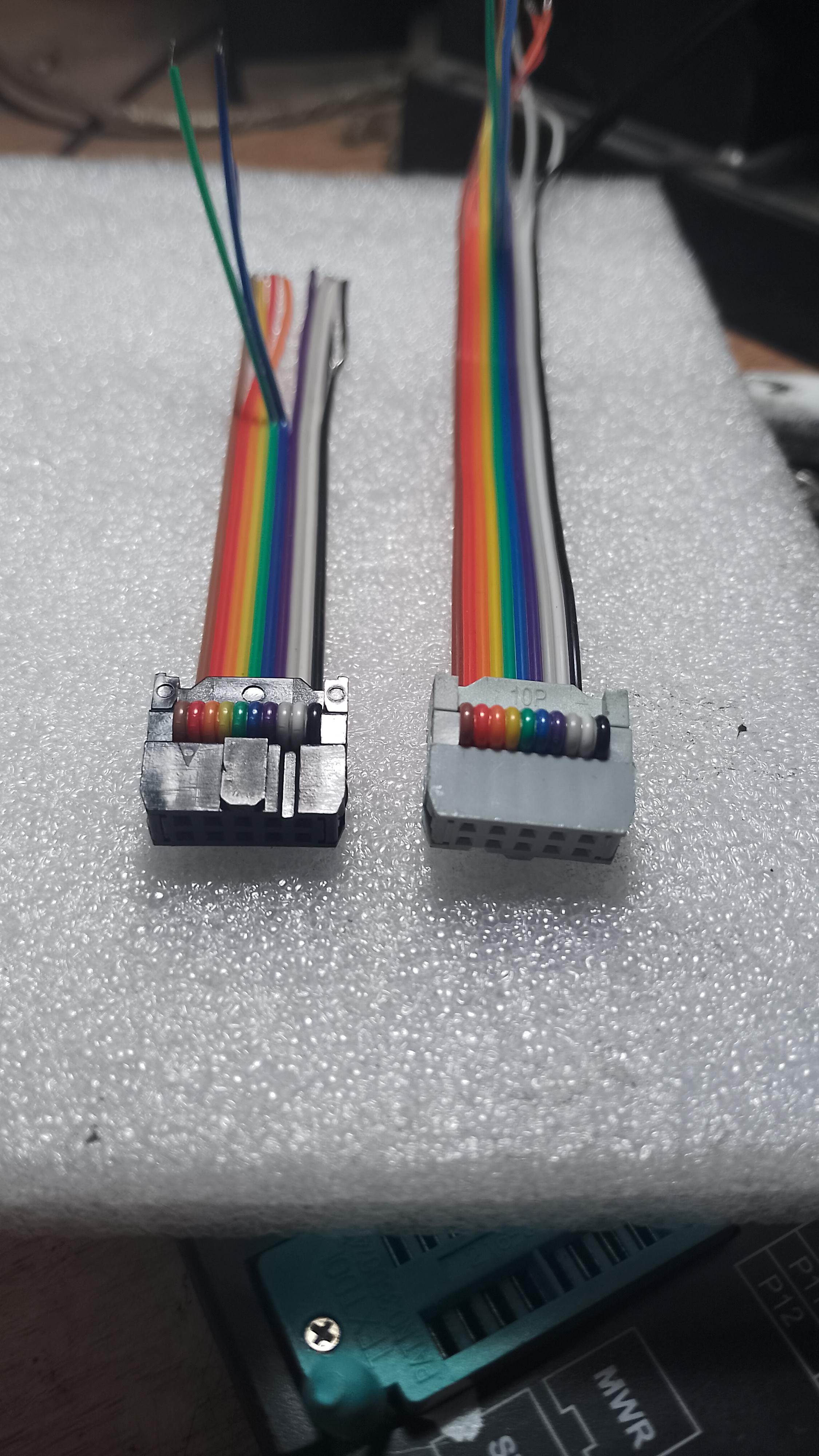

Евгений83eeprom 7 Опубликовано 30 января Автор Поделиться Опубликовано 30 января Танцы с бубном продолжаются🥳🥳🥳 Блок ожил, на связь выходит, на приборной панели загорается Джеки чан и все индикаторы. А запуска как не было так и нет. Моторник читается только по obd протоколе, ошибок нет, обороты и давление видит.(лаунч 431). Думаю ключ слетел. Найдете 10 отличий. Китайские братья как обычно положили в Галету кабель бракованный (слева), и из за него галетта отказывалась работать. Всем большое спасибо за помощь 😇😁 Пположение следует... garric 1 Ссылка на комментарий Поделиться на другие сайты Поделиться

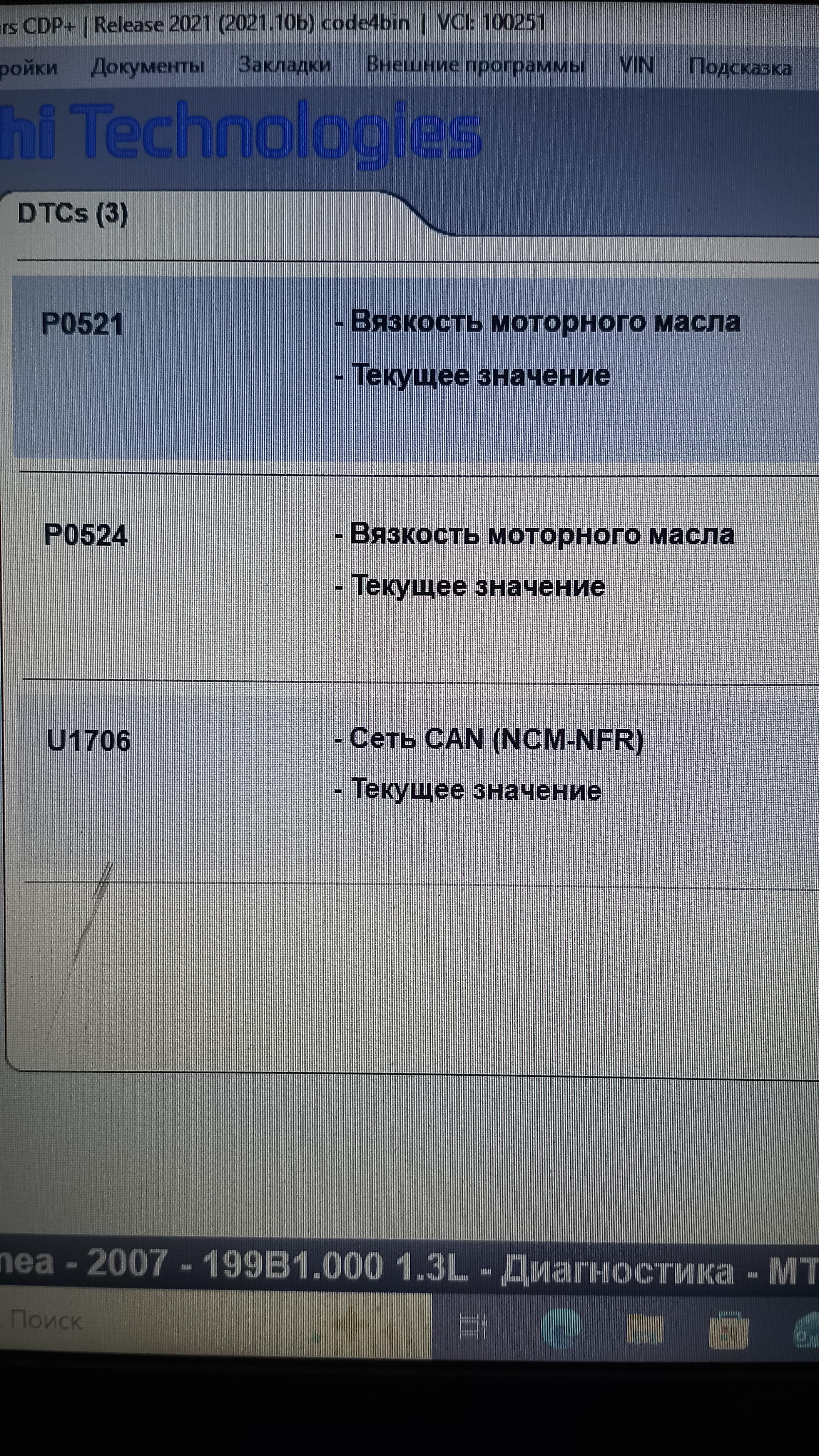

Евгений83eeprom 7 Опубликовано 31 января Автор Поделиться Опубликовано 31 января Добрый день. С Вашей помощью, спасибо большое, машинка запустилась. Сделал immo off и всё заработало, но появились ошибки и не удаляются. Подскажите пожалуйста где можно подправить файл прошивки что-бы это исправить. Заранее Спасибо 😁 VID_20260131_123926.mp4 Ссылка на комментарий Поделиться на другие сайты Поделиться
RAZOR85 524 Опубликовано 31 января Поделиться Опубликовано 31 января Хороший пост "Сделал immo off и всё заработало, но появились ошибки и не удаляются". То есть о последствиях иммо офф на этом авто Вам не говорили? Ссылка на комментарий Поделиться на другие сайты Поделиться
Евгений83eeprom 7 Опубликовано 31 января Автор Поделиться Опубликовано 31 января 19 минут назад, RAZOR85 сказал: Хороший пост "Сделал immo off и всё заработало, но появились ошибки и не удаляются". То есть о последствиях иммо офф на этом авто Вам не говорили? Сочинения не умею писать, как есть.😁 А о последствиях не знал, ключ прописать не чем. Залит eeprom с другого авто, и вроде как под автопривязку. С этим блоком первый раз встретиться. Не бейте сильно, а подскажите лучше. Спасибо 😁😇 Ссылка на комментарий Поделиться на другие сайты Поделиться
oleg-cherny 39 Опубликовано 31 января Поделиться Опубликовано 31 января 3 часа назад, Евгений83eeprom сказал: Сочинения не умею писать, как есть.😁 А о последствиях не знал, ключ прописать не чем. Залит eeprom с другого авто, и вроде как под автопривязку. С этим блоком первый раз встретиться. Не бейте сильно, а подскажите лучше. Спасибо 😁😇 Я ещё раз извиняюсь спросить - зачем Вам прописывать ключи? Как может быть еепром с другого авто под автопривязку? Ссылка на комментарий Поделиться на другие сайты Поделиться
