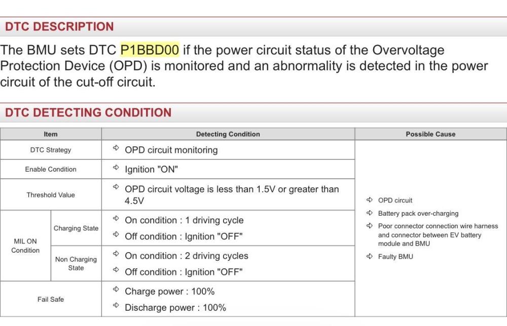

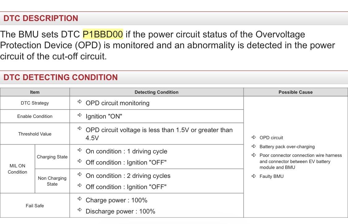

Elec3ric 68 Опубликовано 24 января Поделиться Опубликовано 24 января В даті має бути параметри по типу максимальна напруга ячейки, що там показує? По помилці opd активований, це схоже щось з батареєю, opd активує один із CMU та шле до БМС bigggi 1 Ссылка на комментарий Поделиться на другие сайты Поделиться

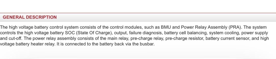

alex-mos 79 Опубликовано 24 января Поделиться Опубликовано 24 января Agarod 1 Ссылка на комментарий Поделиться на другие сайты Поделиться
ceregarak 25 Опубликовано 24 января Поделиться Опубликовано 24 января 1 час назад, alex-mos сказал: 3 минуты назад, ceregarak сказал: Якщо не підіймається до напруги батареї, значить є утєчка по системі.Предзаряд потрібен для того ,щоб не порвало кондесатори у блоках, і щоб не було іскри ....і він робиться не контакторами, а реле( низьковольтним). Можливо з ним щось. Ссылка на комментарий Поделиться на другие сайты Поделиться
alex-mos 79 Опубликовано 24 января Поделиться Опубликовано 24 января 3 часа назад, alex-mos сказал: Это мануал от какого-то корейца, электрички. Данные могут не совпадать. Но принципы и условия те же. Ссылка на комментарий Поделиться на другие сайты Поделиться

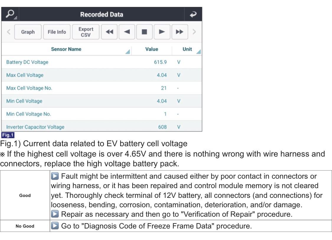

bigggi 60 Опубликовано 24 января Автор Поделиться Опубликовано 24 января 10 часов назад, Elec3ric сказал: В даті має бути параметри по типу максимальна напруга ячейки, що там показує? По помилці opd активований, це схоже щось з батареєю, opd активує один із CMU та шле до БМС Ось зробив фото декількох параметрів. і доречі добавилась ось така помилка як на фото. зняти параметри коли на секунду авто реді не виходить так як не встигаю підключитися до бмс перед тим як воно після перезагрузки заходить в аварію. але заміряв мультиметром в цей момент що появляється на виході батки , міряв на джаншен боксі і максимум що отримав це 137в яке плавно падає вниз (розряджаються конденсатори) , але більше 137В я не бачив 8 часов назад, ceregarak сказал: Якщо не підіймається до напруги батареї, значить є утєчка по системі.Предзаряд потрібен для того ,щоб не порвало кондесатори у блоках, і щоб не було іскри ....і він робиться не контакторами, а реле( низьковольтним). Можливо з ним щось. Про предзаряд я знаю що це і для чого) так не контакторами. Тут стоїть силовий ключ мосфет чи igbt (оприділити не вийшло маркування KET 80020B ) в корпусі ТО-247 з опторозвязкою по гейту . Ссылка на комментарий Поделиться на другие сайты Поделиться
alex-mos 79 Опубликовано 24 января Поделиться Опубликовано 24 января Напругу ячеек 3,62 показывает, надо уточнить че там за батарея и какой диапазон напруг на ячейках. Мож она села ниже нормы и ушла в защиту? bigggi 1 Ссылка на комментарий Поделиться на другие сайты Поделиться
bigggi 60 Опубликовано 24 января Автор Поделиться Опубликовано 24 января 56 минут назад, alex-mos сказал: Напругу ячеек 3,62 показывает, надо уточнить че там за батарея и какой диапазон напруг на ячейках. Мож она села ниже нормы и ушла в защиту? Хз . Но кажет что осталось 37 процентов заряда хз. 3.6в , для любой химии как би не плохо.. Такое ощущение что появление 130в ето через резистор появляеться а дельше должни вступить контактори но они не замикаються . Ссылка на комментарий Поделиться на другие сайты Поделиться
alex-mos 79 Опубликовано 24 января Поделиться Опубликовано 24 января Там кондеи быстро разряжаются через резисторы контроля и гашения. На рабочем авто через 5 минут от отключения контактора ВВБ (400 вольт) на проводах напруга меньшае ста вольт и быстро гасится в нуль через мультиметр при замере. Так что такой замер ни о чем не подскажет. 1 час назад, bigggi сказал: 37 процентов заряда Эт не тот заряд, что видишь на приборке. Когда на приборке 100% - в списке данных 75-80. Ну и нижняя строна так же - когда 0 на приборке, в сканере от 20 до 40, в зависимости от модели авто и типа батареи RAZOR85 и bigggi 2 Ссылка на комментарий Поделиться на другие сайты Поделиться
