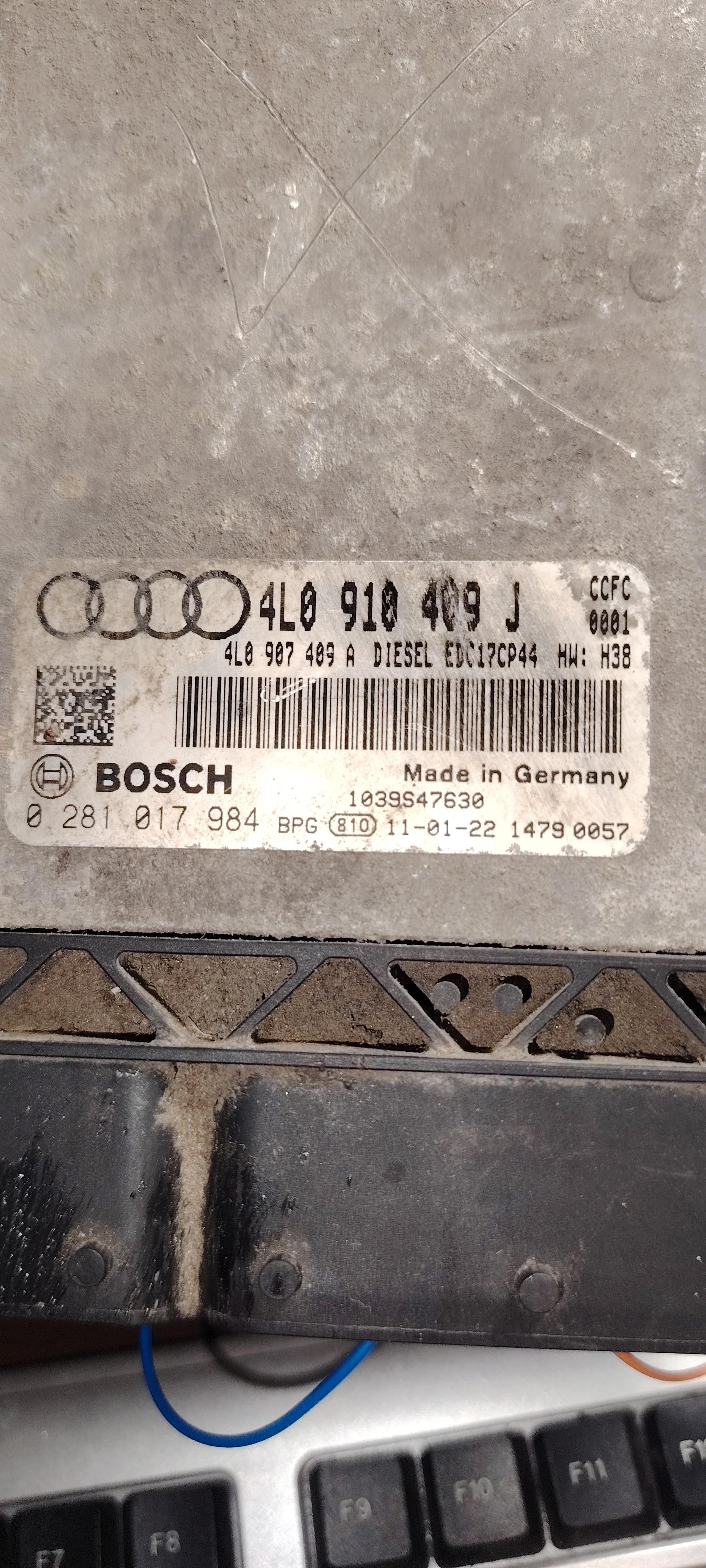

IMG_20260107_215137.thumb.jpg.b52a9c7270fab575c902e46fcbeec37b.jpgДобрый день, подкажите по налогам для замены эбу audi q7 4.2 tdi CCFC 2012 edc17cp44, 1037514295
EDC17CP44
EV_ECM42TDI2114L0910409J
001002
4L0910409J 0001
Есть с таким же номером, но в конце другие буквы.
Ваш номер по Bosch - 0281017984 , ниже номера ЭБУ ,которые одинаковые по железу с вашим...

Потом переносите иммо данные, с родного в донора и все будет работать. Тупо переливка не поможет
Понятно, что при замене одного эбу из пары, вопросов много - отп область разные , может проще проц пересодить.
Хотя с родного эбу еепром и флешь считать получилось 71 пцм получилось. Я так понимаю, что необходимо, подобрать донора из списка выше и том тоже еепром и флешь считать и подготовить. Кто сможет подготовить?

Смогу, при наличии всех дампов
Здесь 2 блока мастер и слейв. Донор не угадаете мастер или слейв будет.
Могу сделать из мастера слейв и наоборот.
Возникнет необходимость, в личку.

Устанешь искать моторник от Q7 по адекватной цене да ещё и рабочий>можно привязать от A8 D4)))
