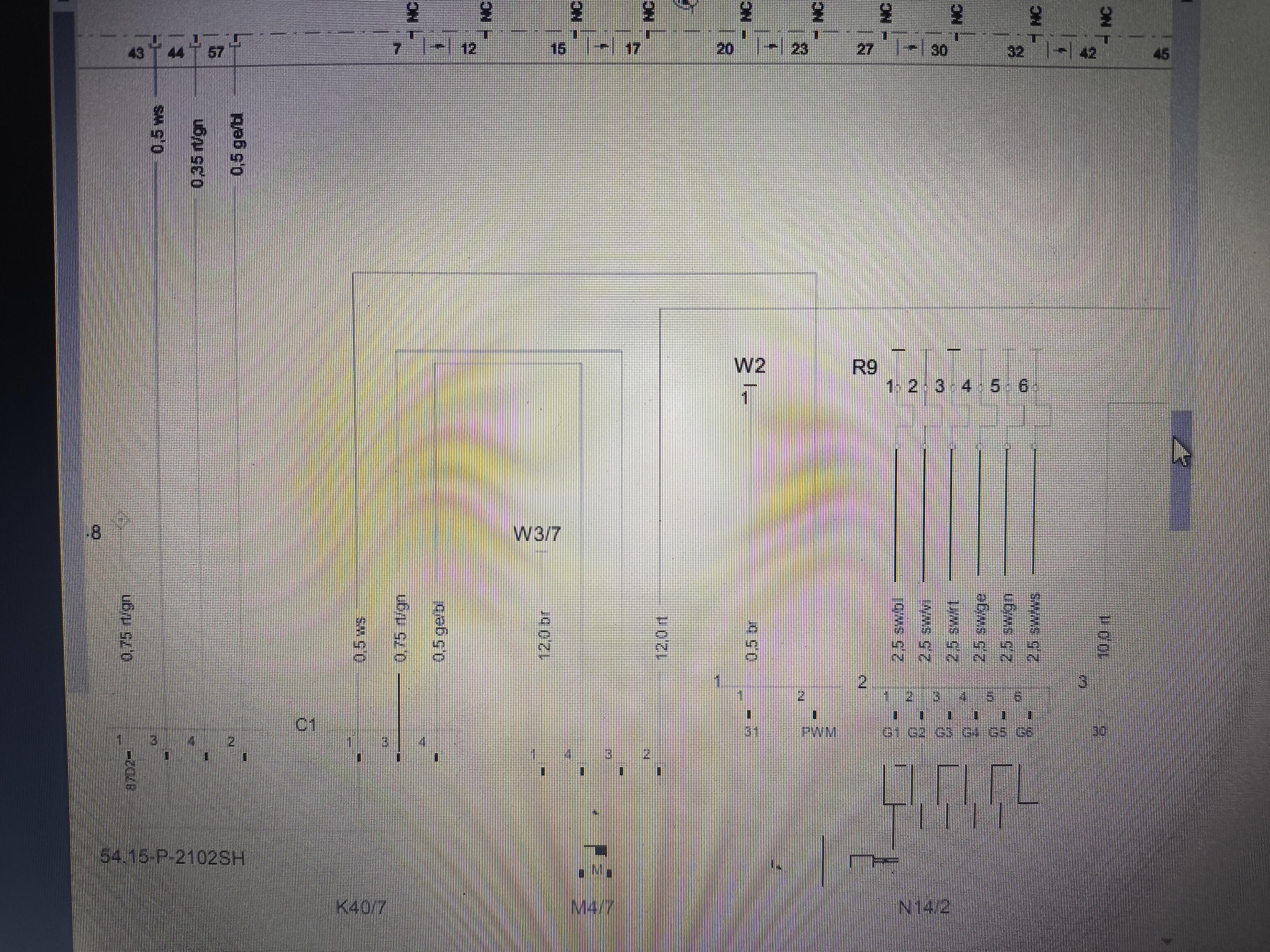

Проблема с работой реле свечей накала.
проводка целая, свечи с дуру были поменяны на новые. сопротивление мой мультик показывает от 0.8 до 1.1 ом
схема подключения вроде бы примитивная. с эбу пин 43 на 2 пин разьема управления, первый масса. масса четкая.
реле так же новое подкидывал но оно как не работало так и не работает.
диагностика пишет: "проверить конструктивный узел n14/2 (выходной каскад  предпускового подогрева) замыкание на массу.
ГЛАВНЫЙ нюанс этого пирога. это свап в другую машину. Конечно есть подозрение еще на эбу, но не может ли быть проблемой отсутствие лампы индикации, или же у меня тупо три реле от 211, там управление по бсс шине

Так управление идёт с ебу мотора кстати тот провод ещё куда-то идёт посмотри по схеме может сидит на масе гдето
2 минуты назад, vadik.exb сказал:
В схеме я вижу путь от эбу до блока свечей. И по факту в машине так и есть. Там провода 20см, все рядом, никто не на массе. Возможно на управлении должна висеть еще лампа, но я так и не нашел схемы на лампу на приборкк

5 минут назад, Oleh_T сказал:
K40/7 это не моторный блок
Только что, Oleh_T сказал:
Нет это переход
Это передний сам
Проверь дальше куда он идёт не на Гену случаем?
8 минут назад, vadik.exb сказал:
Не
Вот главное отличие 211 от 220
В 211 на гену
В 220 от пин 43 до пин 2
16 минут назад, vadik.exb сказал:
Вроде на 43 только реле.
