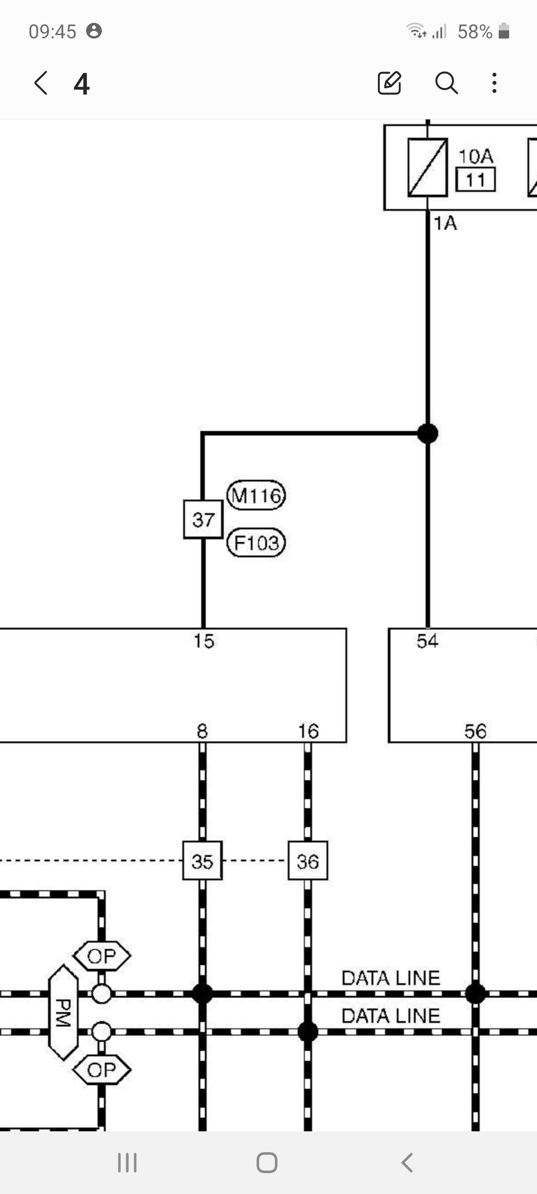

gluharenko 1025 Опубликовано 31 декабря, 2025 Автор Поделиться Опубликовано 31 декабря, 2025 14 часов назад, EleKtrik82 сказал: 2012 Infiniti G25x Sedan AWD V6-2.5L (VQ25HR) Небагато там))) 1.pdf 404.97 kB · 1 загрузка 2.pdf 106.28 kB · 1 загрузка 3.pdf 193.99 kB · 1 загрузка 4.pdf 345.55 kB · 1 загрузка Где находится фишка м116? Ссылка на комментарий Поделиться на другие сайты Поделиться
EleKtrik82 78 Опубликовано 31 декабря, 2025 Поделиться Опубликовано 31 декабря, 2025 53 minutes ago, gluharenko said: Где находится фишка м116? main.pdf gluharenko 1 Ссылка на комментарий Поделиться на другие сайты Поделиться
