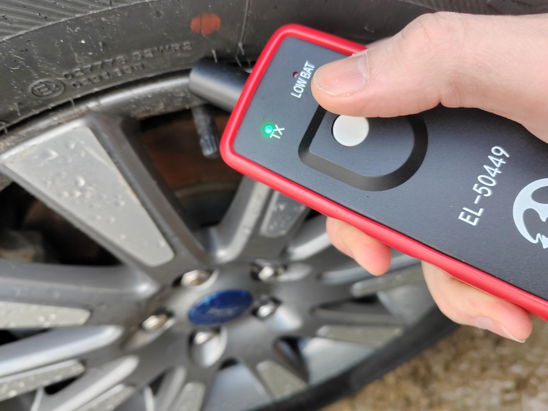

vadim002 19 Опубликовано 24 декабря, 2025 Поделиться Опубликовано 24 декабря, 2025 Авто попало в небольщое дтп, был удар справа спереди. Через недели две во время движения зажегся индикатор TPMS и бортовой комп написал, что нет связи с датчиками давления в шинах. Авто приехало ко мне на диагностику. Лаунч показал - автомобиль не оборудован TPMS. Подключаю FORD IDS - прога показывает ошибку B124D:02-8A в блоке BCM. Ошибка не стирается. В параметрах BCM нет информации ни о давлении в шинах ни температуры в шинах. Вопрос - куда рыть дальше? Ссылка на комментарий Поделиться на другие сайты Поделиться
KostaDiagnosta 287 Опубликовано 24 декабря, 2025 Поделиться Опубликовано 24 декабря, 2025 8 минут назад, vadim002 сказал: Подключаю FORD IDS - прога показывает ошибку B124D:02-8A в блоке BCM Искать неисправный датчик. Без специальной приблуды типа TSGUN i-TPMS не получится. Данные о давлении не всегда можно увидеть Ссылка на комментарий Поделиться на другие сайты Поделиться
RAZOR85 527 Опубликовано 24 декабря, 2025 Поделиться Опубликовано 24 декабря, 2025 Если в бортовом есть показания давления в шинах, спускать по одному колесу и смотреть где не будет изменений. Если нет показаний использовать такой прибор и при привязке определить какой датчик неисправен. Ссылка на комментарий Поделиться на другие сайты Поделиться
Решение Shi 301 Опубликовано 24 декабря, 2025 Решение Поделиться Опубликовано 24 декабря, 2025 Чтобы увидеть решение, войдите или зарегистрируйтесь! Ссылка на комментарий Поделиться на другие сайты Поделиться
RAZOR85 527 Опубликовано 24 декабря, 2025 Поделиться Опубликовано 24 декабря, 2025 Ещё один любитель магнитов. Напишите у кого по факту с магнитом получилось, думаю не у кого. Shapdiagnostics 1 Ссылка на комментарий Поделиться на другие сайты Поделиться
angell 17 Опубликовано 24 декабря, 2025 Поделиться Опубликовано 24 декабря, 2025 Так приблуда копейки стоит..... И без сраки и мороки за минуту даже с перекуром все датчики активируются (при условии что все рабочие) Ссылка на комментарий Поделиться на другие сайты Поделиться
