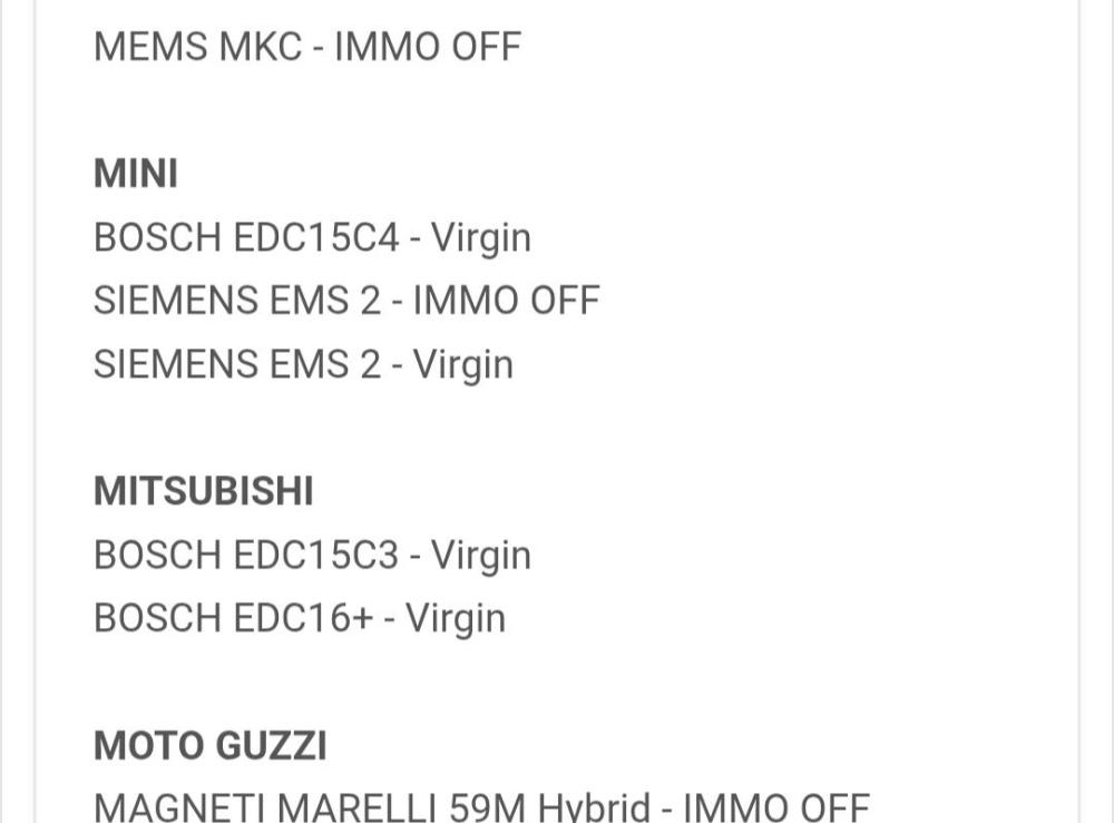

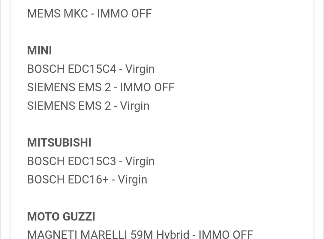

RAZOR85 522 Опубликовано 23 декабря, 2025 Поделиться Опубликовано 23 декабря, 2025 От mini решение не подойдёт, там флешка 400-я. А от carlabimmo вполне, хотя стоимость иммо офф равно стоимости авто. Ссылка на комментарий Поделиться на другие сайты Поделиться

danielif 425 Опубликовано 23 декабря, 2025 Поделиться Опубликовано 23 декабря, 2025 Решение есть, но довольно дорогое. Лучше по заводу сделать... Ссылка на комментарий Поделиться на другие сайты Поделиться
