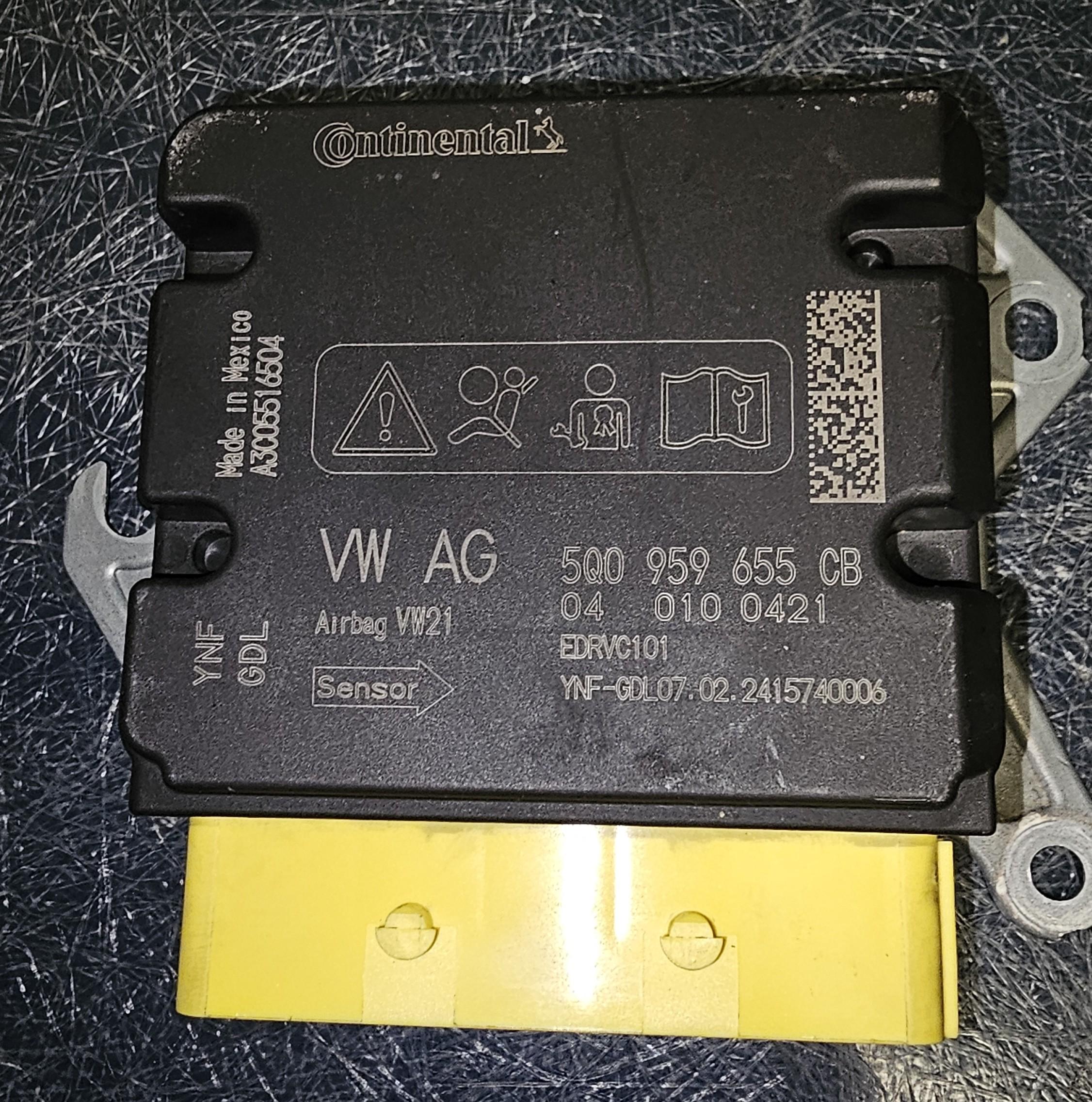

Sirius83 109 Опубликовано 15 декабря, 2025 Поделиться Опубликовано 15 декабря, 2025 VW Tiguan 2020р.в. SRS 5Q0959655CB VW21 eeprom 25LC128 (95128) Шукаю робоче рішення по очистці крашу. 25LC128_EEPROM_5Q0959655CB_20251213152530)Ruslan VW Tiguan crash.rar Ссылка на комментарий Поделиться на другие сайты Поделиться

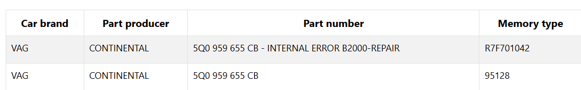

Agarod 85 Опубликовано 15 декабря, 2025 Поделиться Опубликовано 15 декабря, 2025 Ссылка на комментарий Поделиться на другие сайты Поделиться
den5 386 Опубликовано 15 декабря, 2025 Поделиться Опубликовано 15 декабря, 2025 25 минут назад, Agarod сказал: Осталось вычитать.... Ссылка на комментарий Поделиться на другие сайты Поделиться

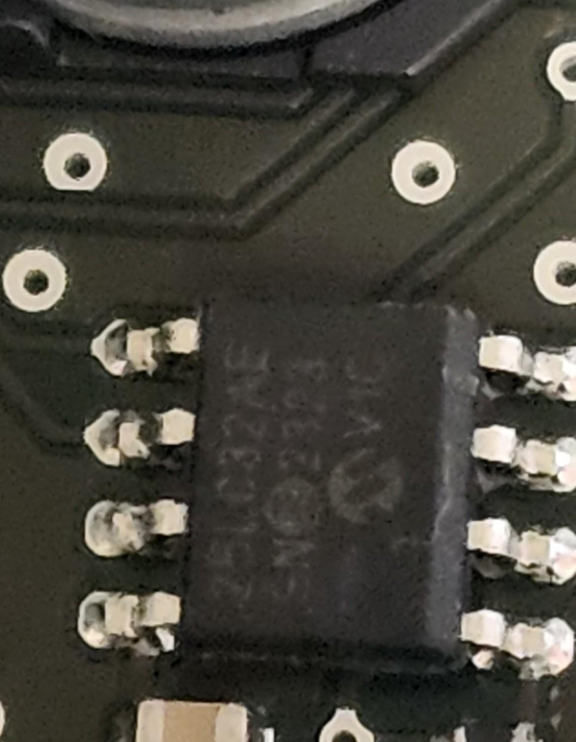

RAZOR85 551 Опубликовано 15 декабря, 2025 Поделиться Опубликовано 15 декабря, 2025 В чем спор то? По парт намберу SRS на VAG 100% нет уверенности, что там внутри. Свежий случай jetta с таким номером, а там внутри 25LC32AE. Как то так. Ссылка на комментарий Поделиться на другие сайты Поделиться
den5 386 Опубликовано 15 декабря, 2025 Поделиться Опубликовано 15 декабря, 2025 1 минуту назад, RAZOR85 сказал: В чем спор то? По парт намберу SRS на VAG 100% нет уверенности, что там внутри. Свежий случай jetta с таким номером, а там внутри 25LC32AE. Как то так. Да вы шо... фото есть? Ссылка на комментарий Поделиться на другие сайты Поделиться
RAZOR85 551 Опубликовано 15 декабря, 2025 Поделиться Опубликовано 15 декабря, 2025 Да не вопрос ghiderman 1 Ссылка на комментарий Поделиться на другие сайты Поделиться
greencamp 371 Опубликовано 16 декабря, 2025 Поделиться Опубликовано 16 декабря, 2025 8 часов назад, RAZOR85 сказал: В чем спор то? По парт намберу SRS на VAG 100% нет уверенности, что там внутри. Свежий случай jetta с таким номером, а там внутри 25LC32AE. Как то так. Так по сути все тоже самое. Бывает в Ниссанах tc21, вместо tc22. Хотя 99+% партномера и всей линейки блоков с tc22. В этом блоке и 95320 дофига))) Ссылка на комментарий Поделиться на другие сайты Поделиться
