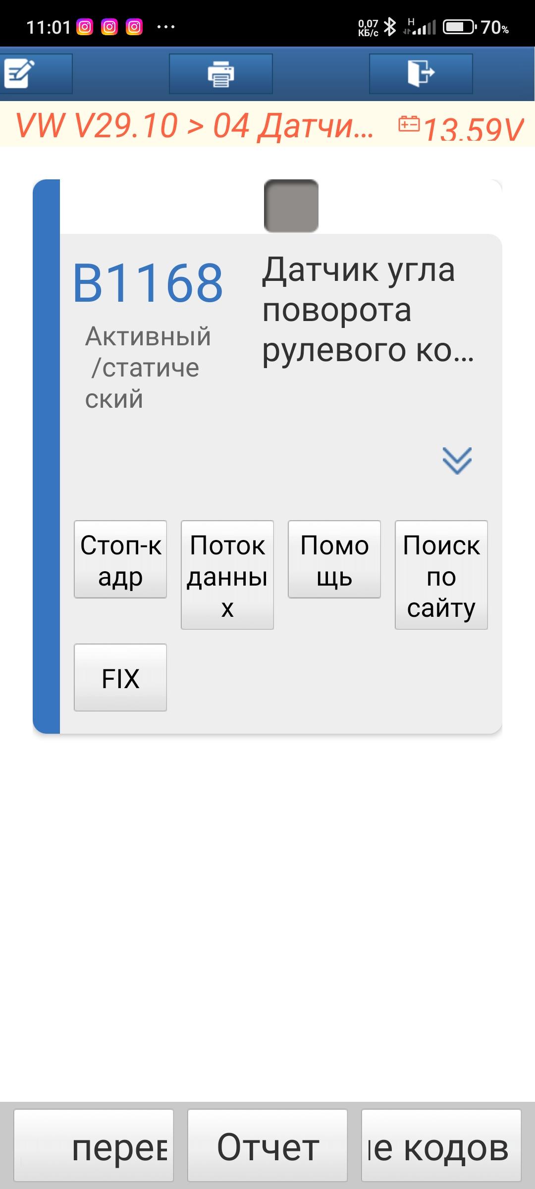

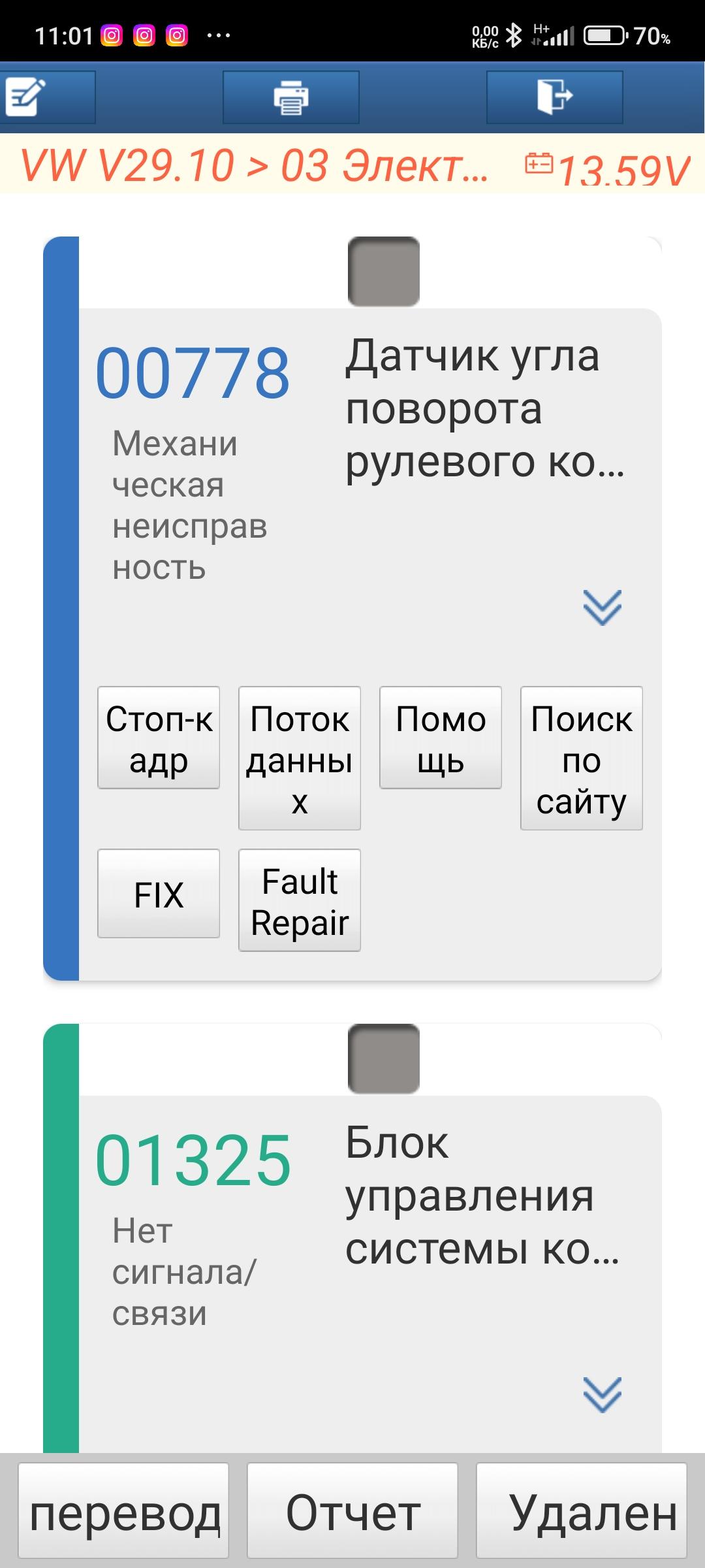

Антон_ 0 Опубликовано 23 ноября, 2025 Поделиться Опубликовано 23 ноября, 2025 Всем добрый день. Кто подскажет в чем причина заходил в блоки 16 и 44 ни один из них не отвечает блоке АБС пытался сделать адаптацию датчика угла поворота но не делается . Случилось все после замены рейки. Джета американка 2011 года она вроде идёт 6. Ссылка на комментарий Поделиться на другие сайты Поделиться
arturito 23 Опубликовано 23 ноября, 2025 Поделиться Опубликовано 23 ноября, 2025 наверно потому что 44 неотвечает и недает сделать адаптацию датчика угла поворота... SAS (steering angle sensor) нужен и 44 подулю Ссылка на комментарий Поделиться на другие сайты Поделиться

Alexs_85 6 Опубликовано 23 ноября, 2025 Поделиться Опубликовано 23 ноября, 2025 последний фольксваген прошил и залил параметрию через одис и всё заработало Ссылка на комментарий Поделиться на другие сайты Поделиться
Autodw.pl 295 Опубликовано 23 ноября, 2025 Поделиться Опубликовано 23 ноября, 2025 13 minutes ago, Alexs_85 said: последний фольксваген прошил и залил параметрию через одис и всё заработало При такой ошибке, это самое, частое решение проблемы, без необходимости замены рейки. Ссылка на комментарий Поделиться на другие сайты Поделиться

Autodw.pl 295 Опубликовано 23 ноября, 2025 Поделиться Опубликовано 23 ноября, 2025 9 minutes ago, Антон_ said: Меняли говорит что внутри штору была хана и как подклинивал. Ну у меня есть одис токо вопрос в другом почему 44 блок не открывается ну или же 16. Если даже через лаунч не захотел то и через одис врятле увидит . Ф Бобруйск... Это вам кот по клавиатуре походил? Не верю, что даже при нынешнем образовании (я-то вообще был двоишником по рус.яз но это было 30+ лет назад), кто-то может так сумбурно вырожать свои мысли. Гугл спрашивали? А гпт чат? Они многое помнят https://www.ross-tech.com/Search-Results.php?q=00778 Shi 1 Ссылка на комментарий Поделиться на другие сайты Поделиться
beliy73 48 Опубликовано 23 ноября, 2025 Поделиться Опубликовано 23 ноября, 2025 6 часов назад, arturito сказал: наверно потому что 44 неотвечает и недает сделать адаптацию датчика угла поворота... SAS (steering angle sensor) нужен и 44 подулю А может мотор 2.5 и там стоит обычный ГУР, то 44 блок ну ни как не выйдет на связь и 16 блока там нет , вообще то у авто есть VIN Ссылка на комментарий Поделиться на другие сайты Поделиться

beliy73 48 Опубликовано 26 ноября, 2025 Поделиться Опубликовано 26 ноября, 2025 В 23.11.2025 в 18:51, beliy73 сказал: А может мотор 2.5 и там стоит обычный ГУР, то 44 блок ну ни как не выйдет на связь и 16 блока там нет Так и есть , только движок 2.0 ,нету там этих блоков, обычный гидрач и руль без кнопочек , так-что не там ищем проблемму Ссылка на комментарий Поделиться на другие сайты Поделиться

Dmitriy79 420 Опубликовано 26 ноября, 2025 Поделиться Опубликовано 26 ноября, 2025 В 23.11.2025 в 11:51, Антон_ сказал: Всем добрый день. Кто подскажет в чем причина заходил в блоки 16 и 44 ни один из них не отвечает блоке АБС пытался сделать адаптацию датчика угла поворота но не делается . Случилось все после замены рейки. Джета американка 2011 года она вроде идёт 6. Номер АБС ? Там хоть esp имеется ? Похоже там физически внутри что то не то ! Есть у меня такой кади , не Америка ! Но адаптацию положения края руль не проходит ! Похоже втулили рейку какую зря ! На нем esp нет через АБС базовых нет , а через рейку логин не принимает ! Иногда (специ) не понимают , что тулит , то что просто похоже не прокатит ! Но на продажу пойдет ! Для чего и придумали номера детали , или запчасти ! Может ваш экземпляр , это другая история Ссылка на комментарий Поделиться на другие сайты Поделиться
