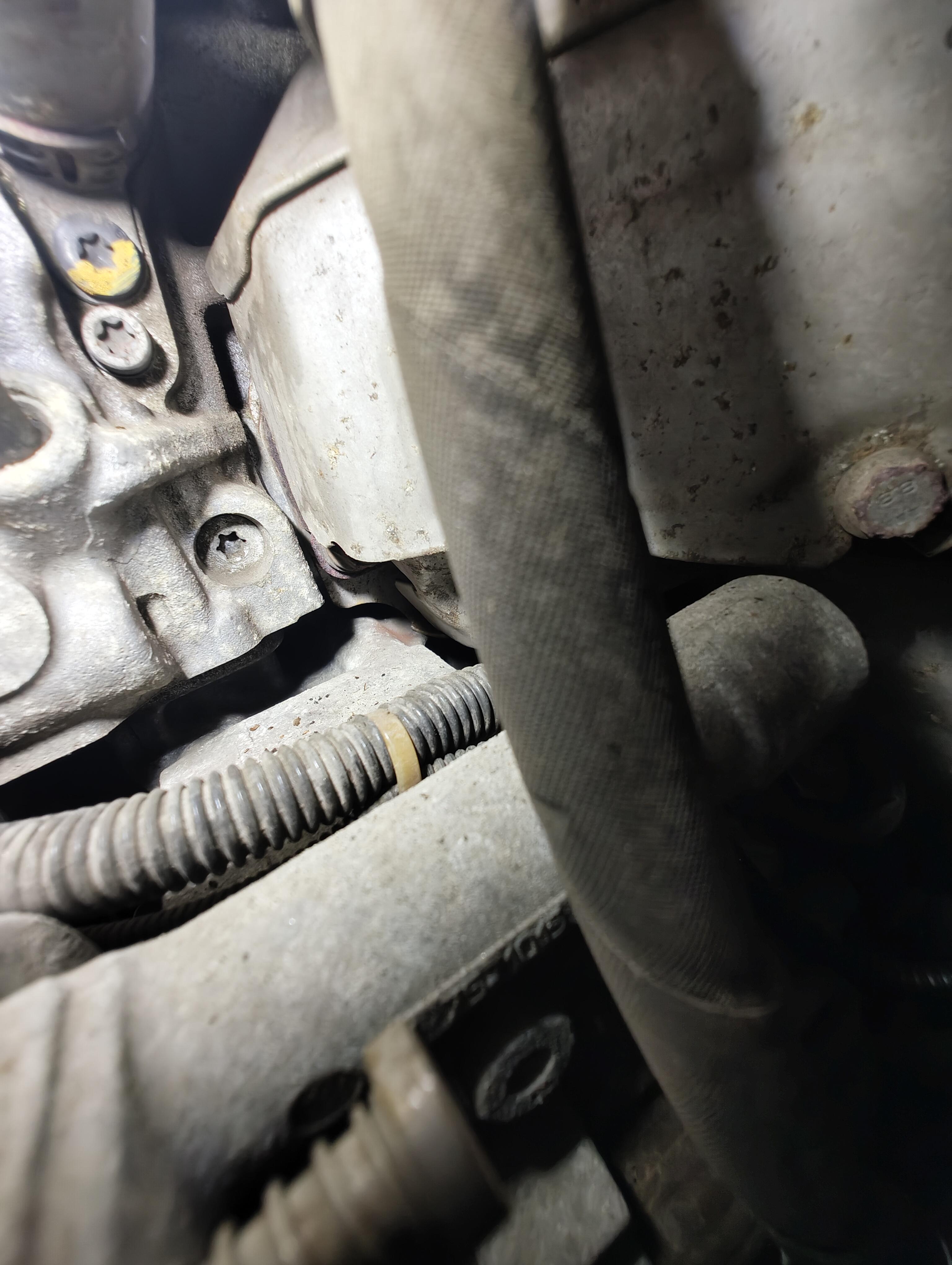

Dextron777 57 Опубликовано Среда в 18:46 Поделиться Опубликовано Среда в 18:46 двиг на Cooper S 2013год, такой же вроде есть на БМВ 1й серии. Не найду где померять реальное давление масла. Датчик давления не варик, он в реальной "жоппе", должны же быть заглушки для этого на ГБЦ?? Ссылка на комментарий Поделиться на другие сайты Поделиться

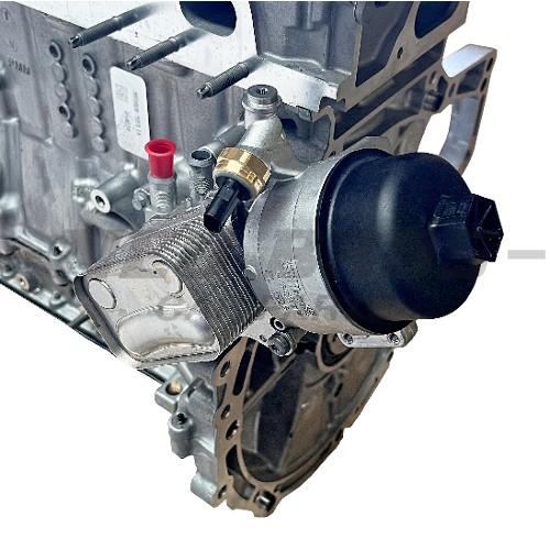

Roman St 99 Опубликовано Среда в 19:14 Поделиться Опубликовано Среда в 19:14 Вроде не сильно далеко Турбинка чуток будет мешать. с бу крышки фильтра можно сделать😀 RAZOR85 1 Ссылка на комментарий Поделиться на другие сайты Поделиться

Dextron777 57 Опубликовано Среда в 19:49 Автор Поделиться Опубликовано Среда в 19:49 33 минуты назад, Roman St сказал: Вроде не сильно далеко Турбинка чуток будет мешать. с бу крышки фильтра можно сделать😀 ахренеть. я там вроде все перещупал .... 2 минуты назад, Malina сказал: 11 40 000 Checking engine oil pressure (N18).pdf 348.08 kB · 0 загрузок осталась фигня, найти крышку и переделать (( вообще к движку только один вопрос --- сильно шумят клапана. Вот потянуло проверить давку, нет ли голода на гидриках Ссылка на комментарий Поделиться на другие сайты Поделиться

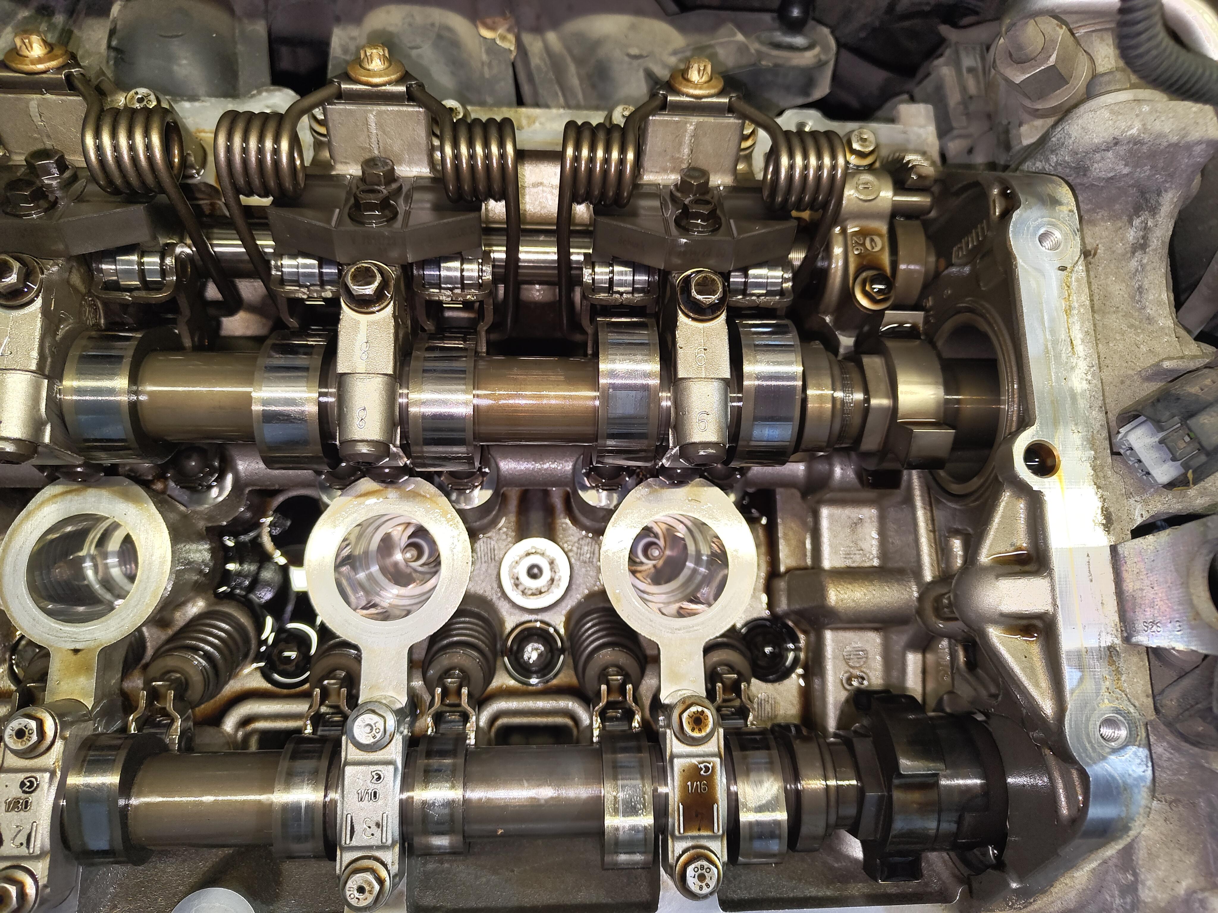

Bad 69 Опубликовано Среда в 21:33 Поделиться Опубликовано Среда в 21:33 "нет ли голода на гидриках" надо проверять в канале гидриков. В полости фильтра Вам давление ничего не скажет, если оно будет в норме конечно. В канале подачи на гидрокомпенсаторы при этом может быть около нуля. Но если клапана шумят, то в 99% это не давление масла на входе в компенсаторы виновато. Это радиальный износ плунжеров в компенсаторах и стенок отверстия под компенсатор в головках, нагар и лаковые отложения в клапанах компенсаторов, износ кулачков распредвалов, износ торцовой рабочей поверхности корпуса компенсаторов etc. Ссылка на комментарий Поделиться на другие сайты Поделиться
Dextron777 57 Опубликовано Четверг в 15:49 Автор Поделиться Опубликовано Четверг в 15:49 Вот. Я ж об чем. Мне нудно мерять на голове. Есть какая то заглушка , втопленая, чуть ниже щупа. Кулачки красивые, выработки нет, та и под крышкой вполне чисто, не засрано Торкс притопленый Эта машина только куплена. Масло было очень сорное и малый уровень. Поменял. И движок в двое стал тише работать. Может под залегли? Ссылка на комментарий Поделиться на другие сайты Поделиться
Roman St 99 Опубликовано Четверг в 16:05 Поделиться Опубликовано Четверг в 16:05 14 минут назад, Dextron777 сказал: Мне нудно мерять на голове А почему датчику давления не верите? Если на голове не будет давления сразу получите ошибки по фазикам... Ссылка на комментарий Поделиться на другие сайты Поделиться
Dextron777 57 Опубликовано Четверг в 19:21 Автор Поделиться Опубликовано Четверг в 19:21 3 часа назад, Roman St сказал: А почему датчику давления не верите? Если на голове не будет давления сразу получите ошибки по фазикам... даа? ошибок по двиглу нет, лампа давления не загорается. Придераюсь к шумности клапанов. Вот, и появилось желание померять. Собрал все взад. Покатаюсь пару дней, понаблюдаю. Стоит вопрос замены цепи, но по вскрытию ничего плохого не увидел. Там же внешний вид натяжителя не показатель, он и новый довольно много выдвинут Ссылка на комментарий Поделиться на другие сайты Поделиться
Bad 69 Опубликовано Четверг в 21:13 Поделиться Опубликовано Четверг в 21:13 5 часов назад, Dextron777 сказал: Масло было очень сорное и малый уровень. Ну так и вот вам ответ. Пока клапана компенсаторов не промоет, а это процесс не быстрый, они будут травить, и клапана соответственно шуметь. Смените масло ещё раз после пробега в тысячу-полторы-две на уже залитом масле. Моющие присадки как раз успеют выгнать весь асфальт в поддон. Dextron777 1 Ссылка на комментарий Поделиться на другие сайты Поделиться
