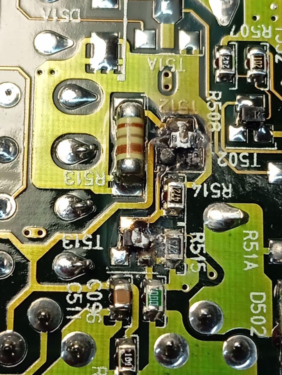

f-master 0 Опубликовано 29 октября Поделиться Опубликовано 29 октября Приветствую. Притянули. По словам клиента заглохла на ходу отдали в сервис перебрали ТНВД (он еще до кучи тек) Ошибок нет, при прокрутке в дате 180 оборотов коленвала.... пробую запустить с быстрого старта, блок управления выключает питание SPV клапана. без быстрого старта питание остается. предположил что иммо, но вмоторнике нет ошибок. Вопрос запустится ли двигатель если отключить датчик NE (датчик скорости или положения ТНВД). осцилка с этого датчика (походу кривоватая) метки буду проверять. Ссылка на комментарий Поделиться на другие сайты Поделиться

f-master 0 Опубликовано 30 октября Автор Поделиться Опубликовано 30 октября Разобрался. Спалили блок по цепи клапана SPV. Ремонтировать клиент отказался. Авто в утиль. Ссылка на комментарий Поделиться на другие сайты Поделиться
