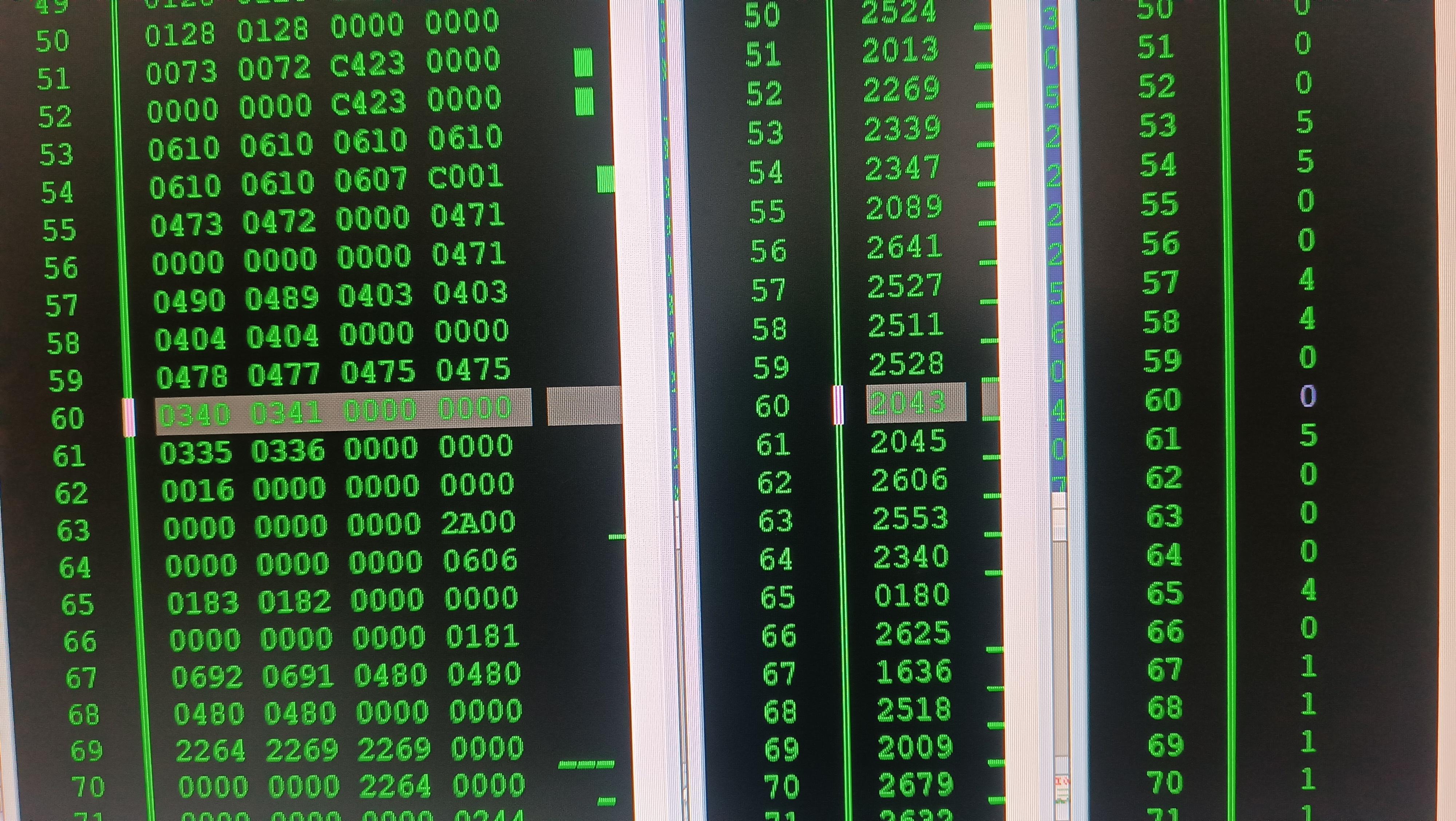

KostaDiagnosta 267 Опубликовано 17 октября Автор Поделиться Опубликовано 17 октября Развязка близка. Откатался на тачке день, даже не чихнула. Попробовал скинуть фишку с датчика распредвала - и пожалуйста! Не заводится с симптомами 1 в 1. А где же ошибка? А вот она Аккуратно затерты 3 кода: распредвал, расходомер и свеча 2 цилиндра. Владелец отправлен за датчиком, и чуть позже будет возвращена нормальная калибровка AzarOF, Agarod и vadik.exb 3 Ссылка на комментарий Поделиться на другие сайты Поделиться
Roman St 115 Опубликовано 17 октября Поделиться Опубликовано 17 октября 7 минут назад, KostaDiagnosta сказал: Аккуратно затерты 3 кода: распредвал, расходомер и свеча 2 цилиндра Видно уши перекупов. Иначе кто бы мог решится на такой шаг... Ссылка на комментарий Поделиться на другие сайты Поделиться
Agarod 44 Опубликовано 17 октября Поделиться Опубликовано 17 октября Есть и мастера такие, одной рукой тормозные колодки меняет, второй рукой в диагноста играет, зачем какие-то сложные поиски неисправности, когда можно просто убить ошибку купленной в Китае за 10 евро программкой. vadik.exb 1 Ссылка на комментарий Поделиться на другие сайты Поделиться
Roman St 115 Опубликовано 17 октября Поделиться Опубликовано 17 октября 31 минуту назад, KostaDiagnosta сказал: Владелец отправлен за датчиком, и чуть позже будет возвращена нормальная калибровка Как бы еще не пришлось к мотористам ехать на замену цепки.... Картина проясняется... вот и зубок на осцилке, без ошибки, становится понятным. Ссылка на комментарий Поделиться на другие сайты Поделиться
KostaDiagnosta 267 Опубликовано 17 октября Автор Поделиться Опубликовано 17 октября 32 минуты назад, Roman St сказал: Картина проясняется... вот и зубок на осцилке, без ошибки, становится понятным. Вряд ли это цепь. Тачка долгое время ездила нормально Ссылка на комментарий Поделиться на другие сайты Поделиться
Roman St 115 Опубликовано 17 октября Поделиться Опубликовано 17 октября Думаю если ее не выставить правельно будет гореть ошибка по датчику распредвала.. Еще судя по осциллограме есть подозрения на налипшую стружку на датчик или что то посторонее... Смотрели датчик и венец? Ссылка на комментарий Поделиться на другие сайты Поделиться
diwa25 40 Опубликовано 17 октября Поделиться Опубликовано 17 октября вот поэтому и спрашивал про заводку с полироли. или с буксира. без датчика распреда заведется. Ссылка на комментарий Поделиться на другие сайты Поделиться
KostaDiagnosta 267 Опубликовано 17 октября Автор Поделиться Опубликовано 17 октября 29 минут назад, diwa25 сказал: или с буксира. без датчика распреда заведется. Серьезно? Без синхры нет импульса на форсунки vadik.exb 1 Ссылка на комментарий Поделиться на другие сайты Поделиться
vadik.exb 104 Опубликовано 17 октября Поделиться Опубликовано 17 октября Сегодня игрался ст 651 ст похожий ситуацией. Лопнул башмак цепи колено на 25 градусов ушло. Снимаю фишку с распредвала заводится. Одеваю нет. Но там Делфи. А вот бош никак без распредвала не заведется. KostaDiagnosta 1 Ссылка на комментарий Поделиться на другие сайты Поделиться
