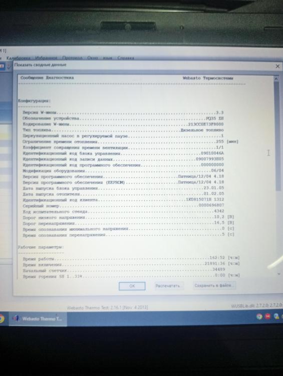

ulver 16 Опубликовано 13 октября, 2023 Поделиться Опубликовано 13 октября, 2023 Заметил что на мозгах от мерседеса с бензиновым дампом помпа активируется, с дизельным нет при работе от W-BUS. Нашел тут где включить помпу в дизельном дампе на MB 203-230 01BA - 010 - без помпы 060 - с помпой Готовый дамп с порогом по низкому напряжения на 9.5 вольт и включенной помпой приложил. ЗЫ: Можете поделиться в личку програмкой по подсчету контрольной суммы, а то пока репутацию не набрал 😞 TTC_Diesel_MB_DC230__HW30_SW31_pump_9_5V.PRN Ссылка на комментарий Поделиться на другие сайты Поделиться

ishtar1 6 Опубликовано 21 октября, 2023 Поделиться Опубликовано 21 октября, 2023 Хелоушки всем! Ауди ку7, Webasto ТТС. На столе два стандартных блока управления на мотороле. Прошивки 9014264D и 9014264Е Нестираемые ошибки. Необходимо либо поправить родные, либо поделиться рабочими. Webasto_Audi_Q7_9014264D_bad.PRN Webasto_Audi_Q7_9014264E_bad.PRN Ссылка на комментарий Поделиться на другие сайты Поделиться
casus 16 Опубликовано 21 октября, 2023 Поделиться Опубликовано 21 октября, 2023 С дампами норма. На машине сними блокировку отопителя. КЗ насоса, это резистор обратной связи отвалился Ссылка на комментарий Поделиться на другие сайты Поделиться
ishtar1 6 Опубликовано 21 октября, 2023 Поделиться Опубликовано 21 октября, 2023 Спасибо, понял. Авто в другом городе, к сожалению. Дампом поправить не получится ? Ссылка на комментарий Поделиться на другие сайты Поделиться
casus 16 Опубликовано 21 октября, 2023 Поделиться Опубликовано 21 октября, 2023 Дампы не повреждены. Блокировки снять можно, но зачем? На некоторых идёт привязка к авто, на некоторых контрольную сумму считать надо. На машине любым k-line адаптером снимается и это проще. 19й контроллер. Один из контроллеров повреждён физически, тот что на КЗ дозирующего насоса ругается, его сначала ремонтировать, иначе опять заблокируется. Ссылка на комментарий Поделиться на другие сайты Поделиться
Xitron 10 Опубликовано 21 октября, 2023 Поделиться Опубликовано 21 октября, 2023 5 часов назад, ishtar1 сказал: Хелоушки всем! Ауди ку7, Webasto ТТС. На столе два стандартных блока управления на мотороле. Прошивки 9014264D и 9014264Е Нестираемые ошибки. Необходимо либо поправить родные, либо поделиться рабочими. Webasto_Audi_Q7_9014264D_bad.PRN 6.13 \u043a\u0411 · 0 загрузок Webasto_Audi_Q7_9014264E_bad.PRN 6.13 \u043a\u0411 · 0 загрузок Жонглирование дампами на au716 чревато срабатыванием защиты компонентов. Чинить железо, снимать блок ваговской диагностикой и будет счастье. casus 1 Ссылка на комментарий Поделиться на другие сайты Поделиться

bus 25 Опубликовано 23 октября, 2023 Поделиться Опубликовано 23 октября, 2023 В 21.10.2023 в 19:09, casus сказал: С дампами норма. На машине сними блокировку отопителя. КЗ насоса, это резистор обратной связи отвалился Так же можно взять шлюз. Подключаем диагностику к шлюзу по can , а шлюз к отопителю так же по can , и таким образом снять блокировку через Васю или VCDS. Ссылка на комментарий Поделиться на другие сайты Поделиться
ishtar1 6 Опубликовано 24 октября, 2023 Поделиться Опубликовано 24 октября, 2023 Решилось заменой проца 3k85k. Вышибло канал. ХЗ почему, первый раз встречаю. На всякий заменил и vnd. Ссылка на комментарий Поделиться на другие сайты Поделиться
Автолюкс 19 Опубликовано 24 октября, 2023 Поделиться Опубликовано 24 октября, 2023 Там камень хрен убьешь, если сам не испортишь. Блок легко снимается правкой одного бита, остальное по компонентам удаляется после запуска котла Ссылка на комментарий Поделиться на другие сайты Поделиться
ulver 16 Опубликовано 25 октября, 2023 Поделиться Опубликовано 25 октября, 2023 20 часов назад, Автолюкс сказал: Там камень хрен убьешь, если сам не испортишь. Блок легко снимается правкой одного бита, остальное по компонентам удаляется после запуска котла Ну так надо знать, какой это бит надо снять, а на одном залоченом дампе это не так просто сделать. Ссылка на комментарий Поделиться на другие сайты Поделиться
sura 15 Опубликовано 25 октября, 2023 Поделиться Опубликовано 25 октября, 2023 В 24.10.2023 в 21:55, Автолюкс сказал: Там камень хрен убьешь, если сам не испортишь. Блок легко снимается правкой одного бита, остальное по компонентам удаляется после запуска котла Да ну! Моторолы дохнут как мухи! Так что не надо вводить людей в заблуждение! А если еще и пропаять камня паяльником с фазой на корпусе, это уже 100% труп. Ссылка на комментарий Поделиться на другие сайты Поделиться
casus 16 Опубликовано 25 октября, 2023 Поделиться Опубликовано 25 октября, 2023 1 минуту назад, sura сказал: Да ну! Моторолы дохнут как мухи! Так что не надо вводить людей в заблуждение! У 9s12 постоянный слёт прошивки. Но тут 908 мотя, у которых этой проблемы нет Ссылка на комментарий Поделиться на другие сайты Поделиться
