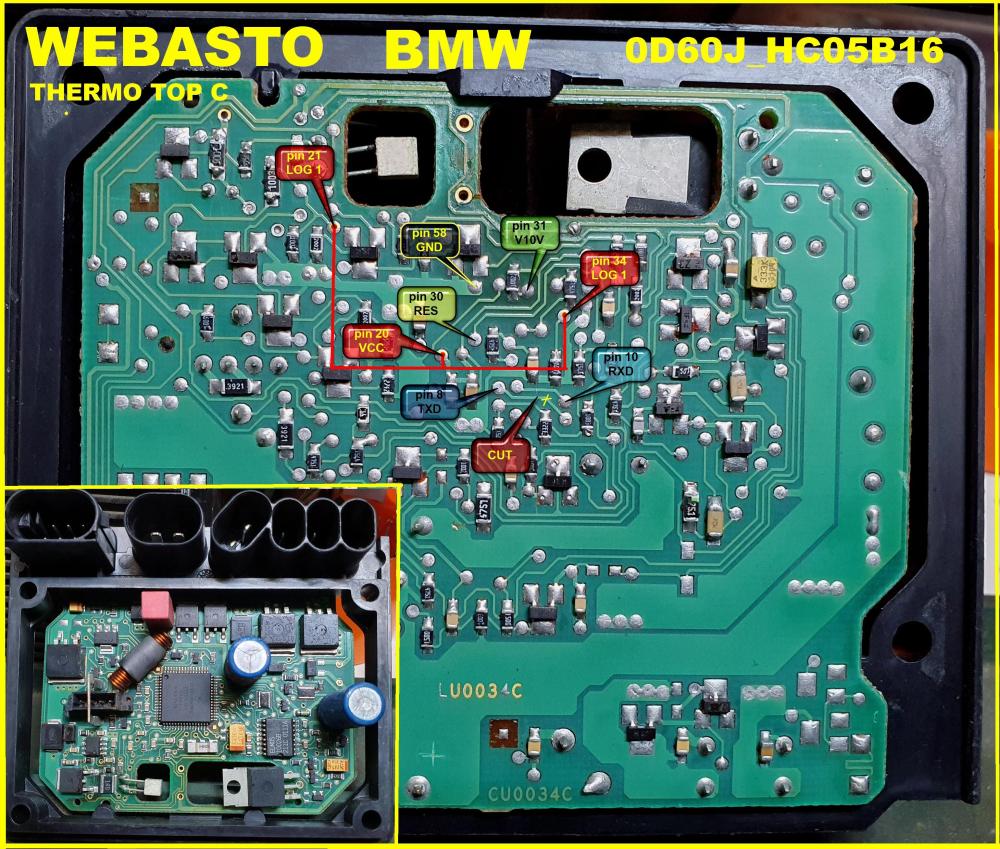

Ratomka 71 Опубликовано 2 августа, 2015 Автор Поделиться Опубликовано 2 августа, 2015 А из TTEvo 4 kВт TTEvo 5 kVt делается? ДА Ссылка на комментарий Поделиться на другие сайты Поделиться
Lochid 0 Опубликовано 2 августа, 2015 Поделиться Опубликовано 2 августа, 2015 Я так понимаю нужно слить с одной и залить в другую? Ссылка на комментарий Поделиться на другие сайты Поделиться
Ratomka 71 Опубликовано 22 августа, 2015 Автор Поделиться Опубликовано 22 августа, 2015 Я так понимаю нужно слить с одной и залить в другую? В принципе да. Проблема в том где взять то что залить. Ссылка на комментарий Поделиться на другие сайты Поделиться
REANIMATORS 0 Опубликовано 31 августа, 2015 Поделиться Опубликовано 31 августа, 2015 всё делается при помощи VTT В принципе да. Проблема в том где взять то что залить Ссылка на комментарий Поделиться на другие сайты Поделиться
Ratomka 71 Опубликовано 31 августа, 2015 Автор Поделиться Опубликовано 31 августа, 2015 всё делается при помощи VTTА из бензина в бизель можешь с помощью VTT? АВот еще прошивки на Форд и ЛендроверEUCD.rarLR.rar Мастак 1 Ссылка на комментарий Поделиться на другие сайты Поделиться
