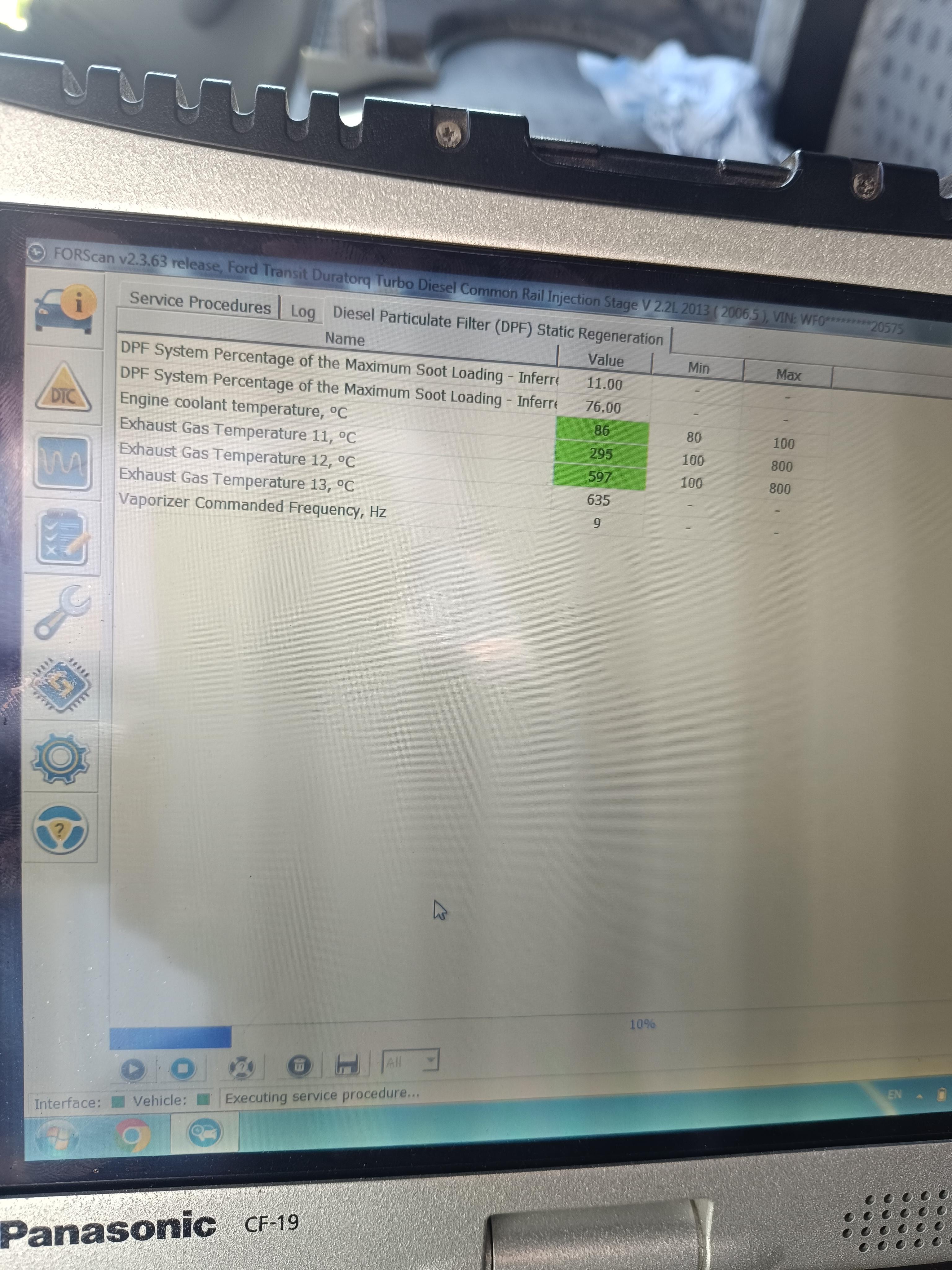

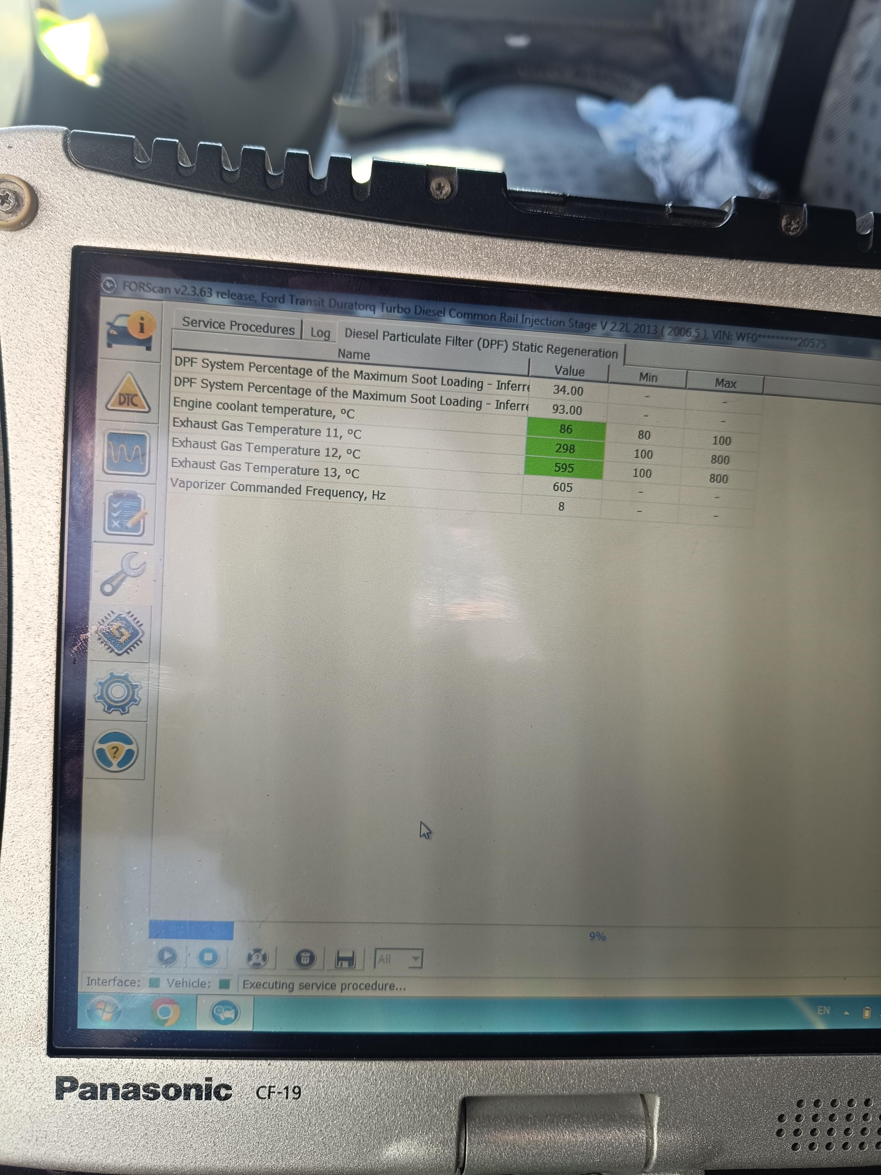

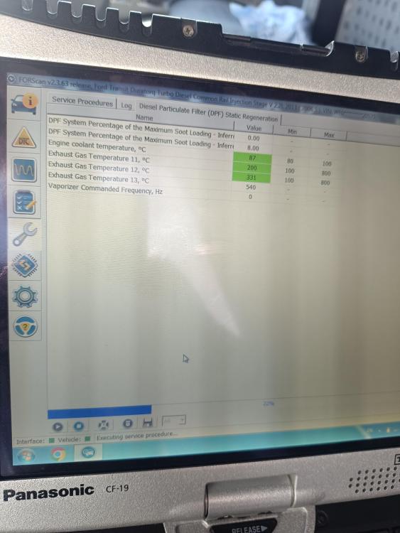

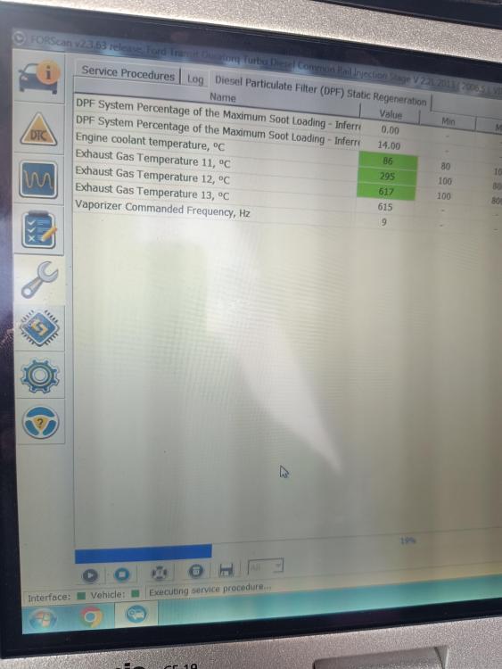

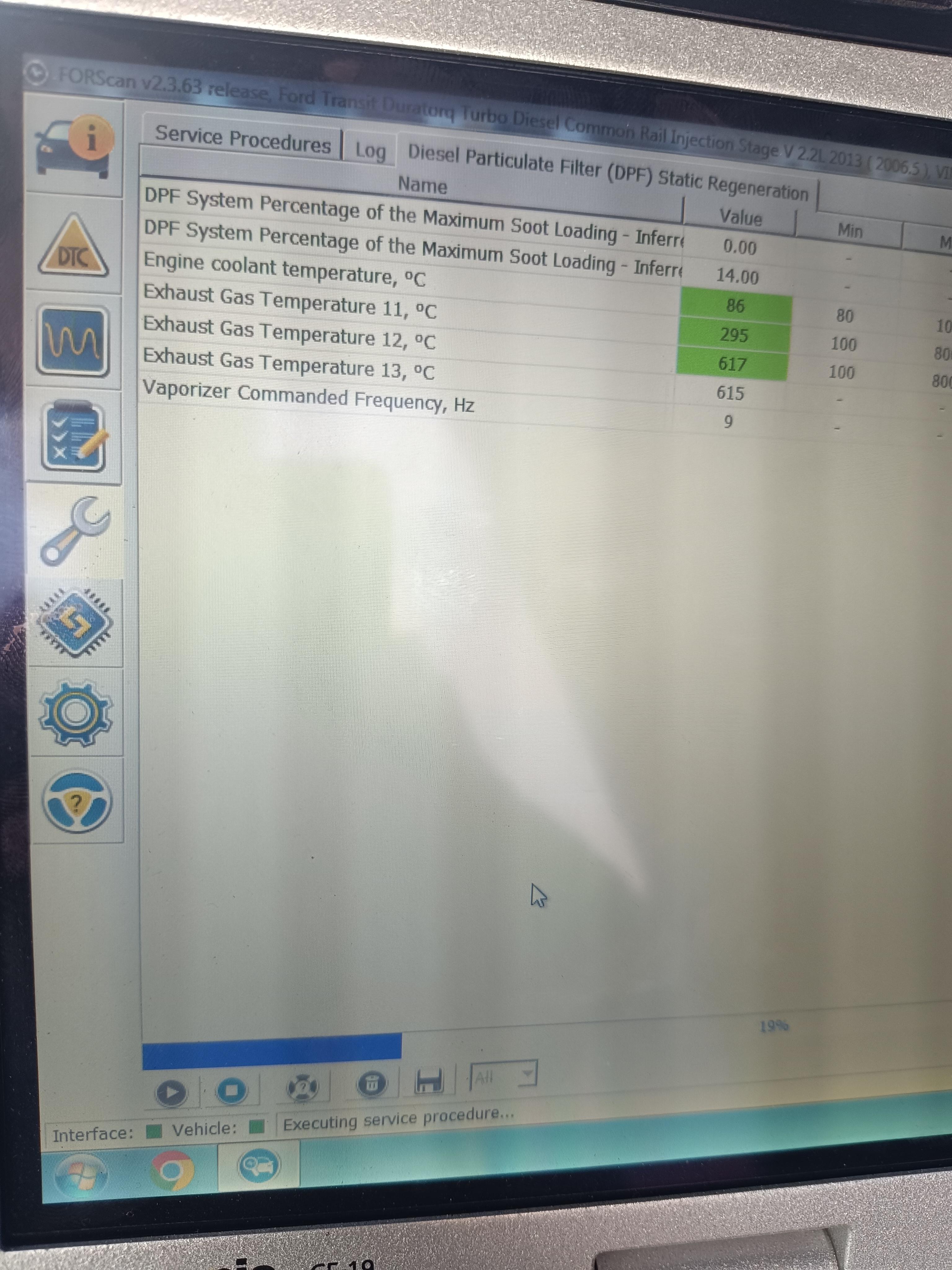

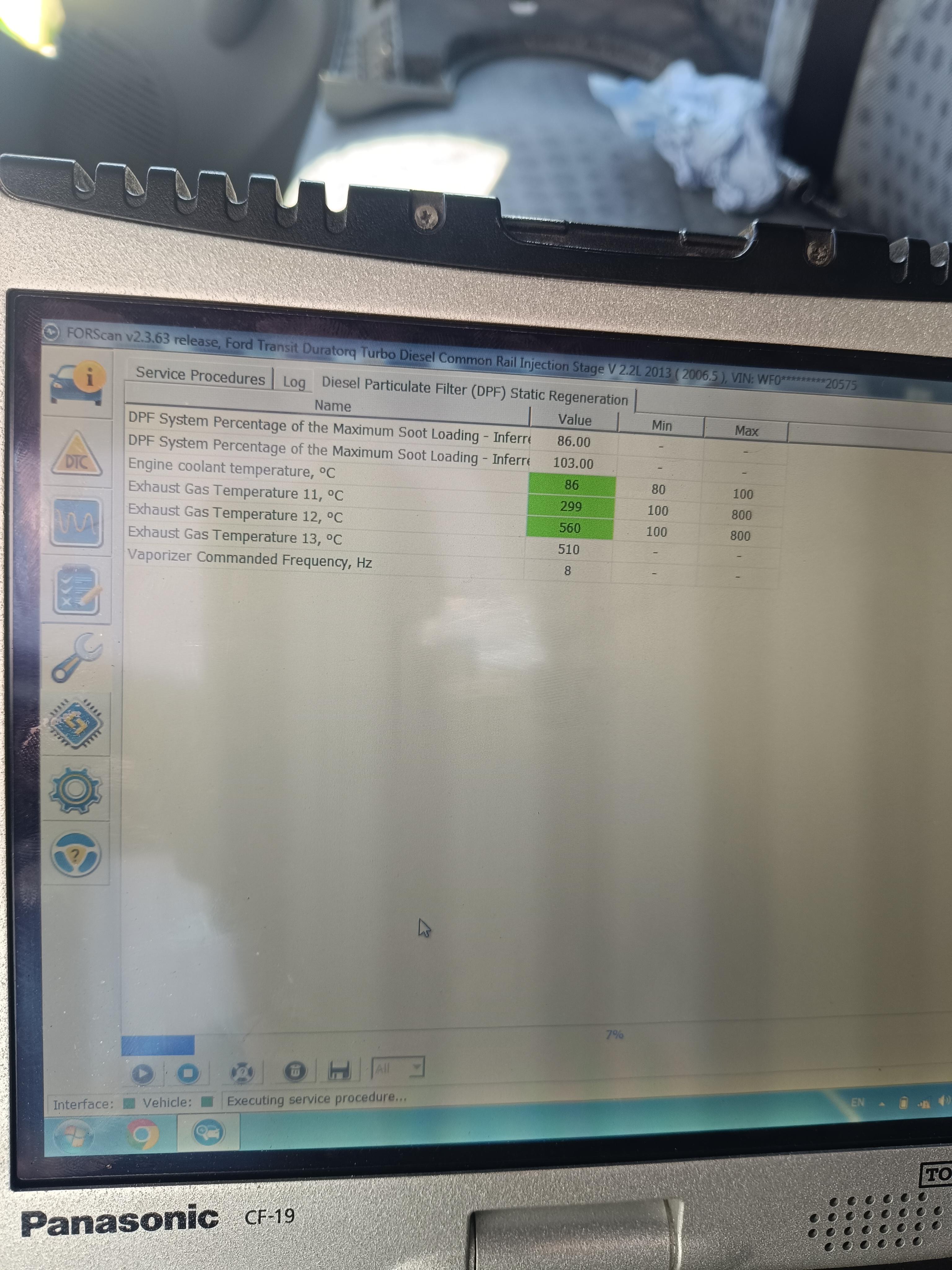

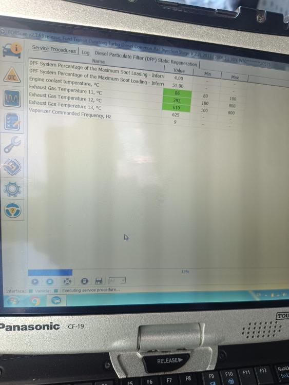

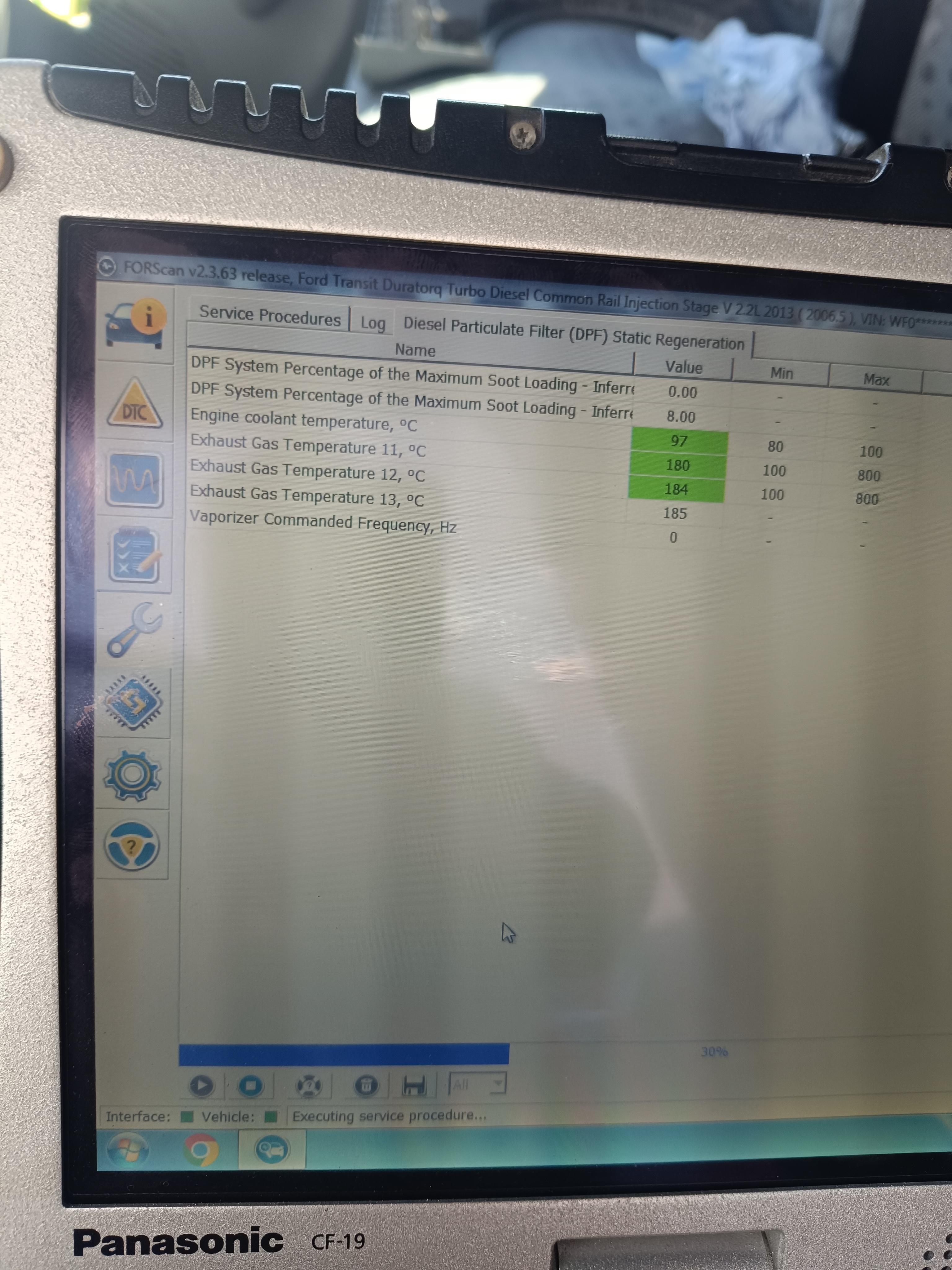

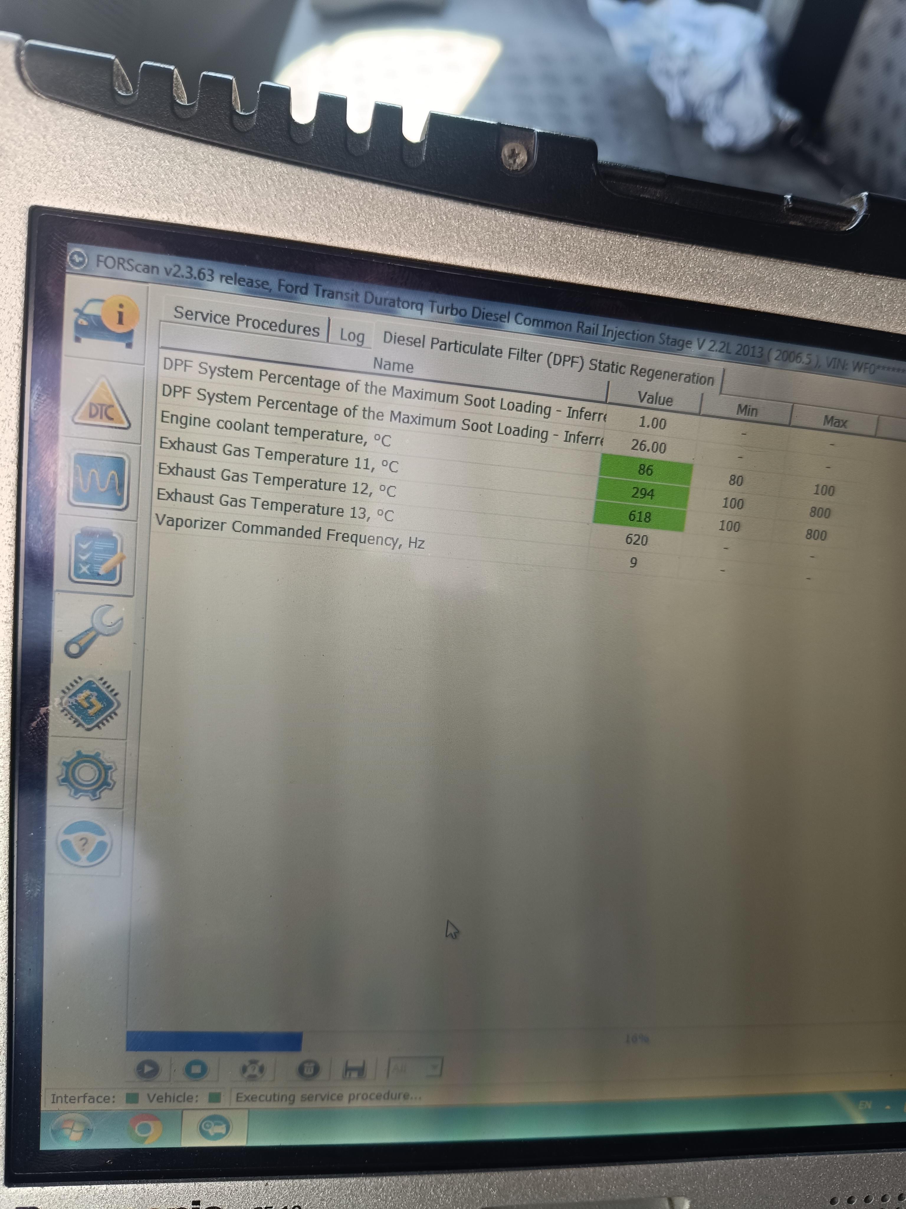

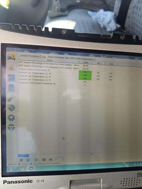

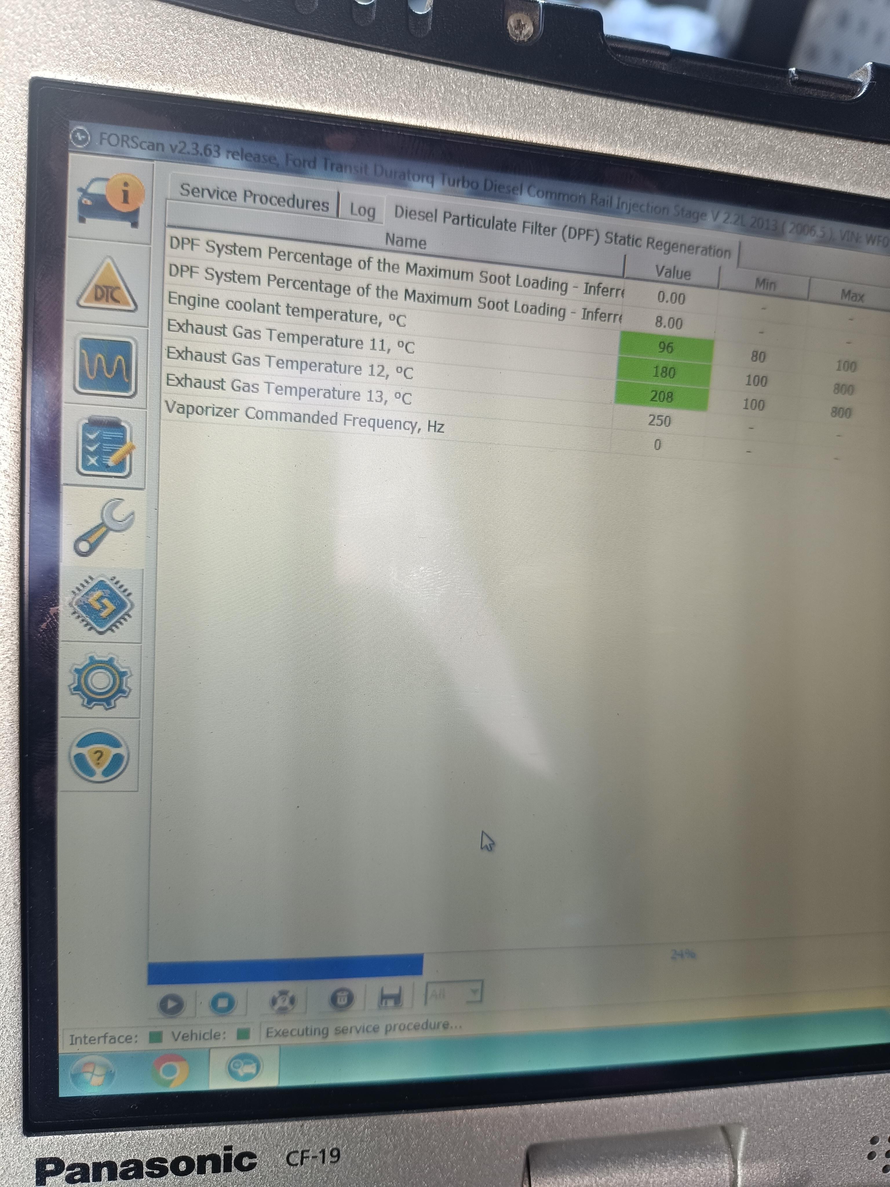

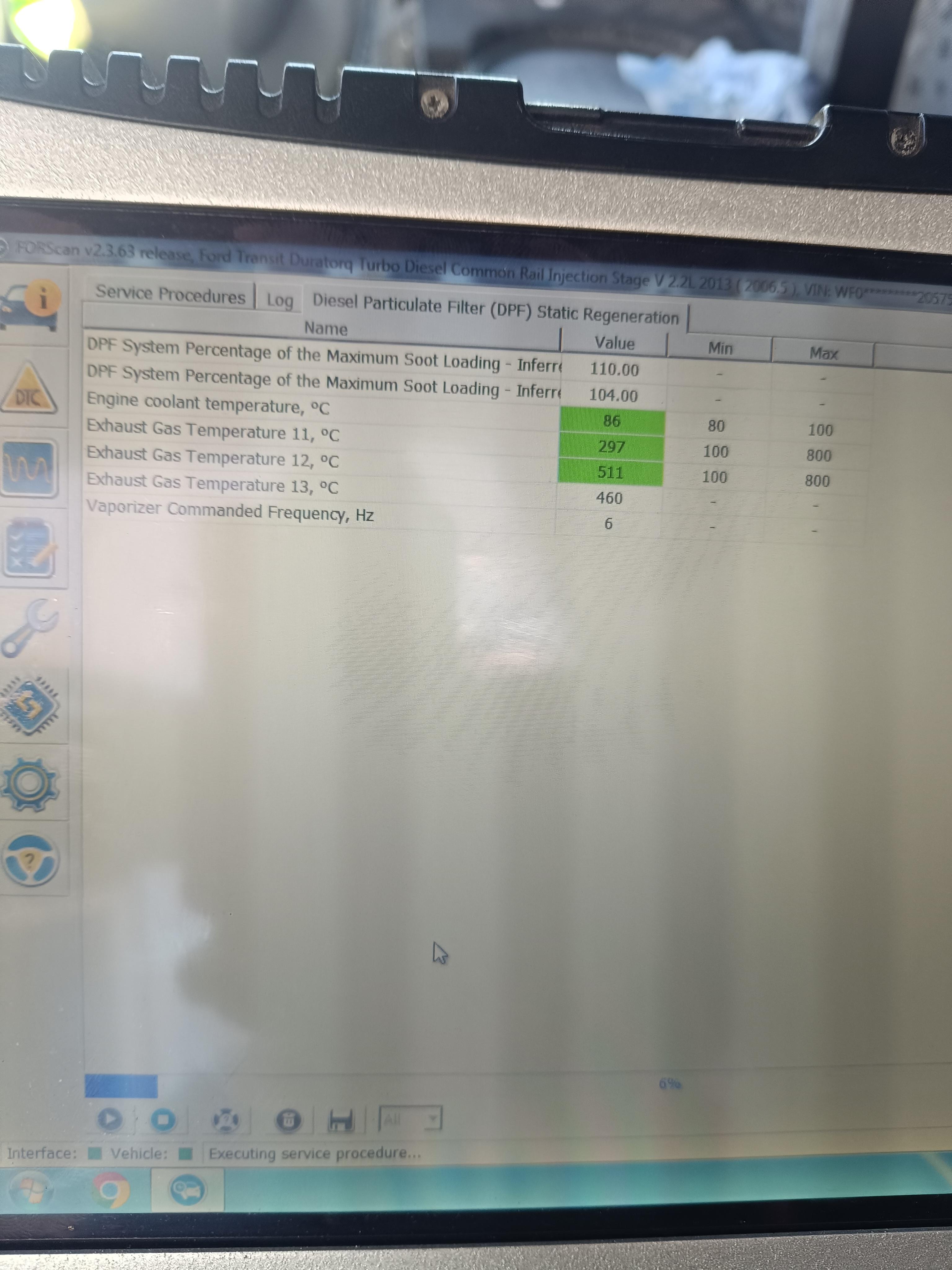

paradoxUA 26 Опубликовано 4 августа Поделиться Опубликовано 4 августа Всем привет Авто выдало ошибку по низкой температуре сажевого и перестало делать регенерацию Провел регенерацию через FORSCAN все прошло норм, но снова появилась ошибка P244C снял 5ю форсунку, прокалил, продул. поставил. Запустил регенерацию, через 10-15 минут авто заглохло, на экране форсакана надпись прервано по превышению температуры, 3й темп сенсор показывал 1000 градусов подождал пока авто остынет стал заводить, насос включается, приборка горит, но стертер не крутит. При повороте ключа на старт гаснет лампа акб, авто пищит Из ошибок - потеря связи с BCM и пару парктроников. Клему снимал, ошиби чистил. Не помогает. По моторнику только ошибка 3й свечи накала как и раньше. Может кто сталкивался, есть ли там блок на старт после неудачной регенерации. Ну и я так понимаю BCM там ключи может хранить и иммобилайзером віступать, пока не копал в єту сторону, может кто в курсе, поделитесь..... Ссылка на комментарий Поделиться на другие сайты Поделиться
