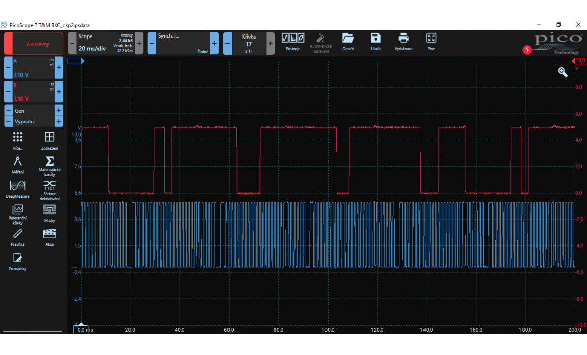

nyic 24 Опубликовано 29 июля Поделиться Опубликовано 29 июля Здравствуйте авто долго заводиться, двигатель BJB ошибка по датчику распредвала, датчик меняли, снял осциллограмму на разйоме эбу, но не могу найти эталонную, может у кого имеется, свою выложил. bjb.mwf Ссылка на комментарий Поделиться на другие сайты Поделиться
RAZOR85 259 Опубликовано 29 июля Поделиться Опубликовано 29 июля Вот от BKC nyic 1 Ссылка на комментарий Поделиться на другие сайты Поделиться
nyic 24 Опубликовано 29 июля Автор Поделиться Опубликовано 29 июля спасибо но у меня сигнал распредвала очень сильно отличается 6 минут назад, RAZOR85 сказал: Вот от BKC спасибо но меня сигнал распредвала очень отличается Ссылка на комментарий Поделиться на другие сайты Поделиться

RAZOR85 259 Опубликовано 29 июля Поделиться Опубликовано 29 июля Крайне странный осцил с РВ. Тот что я Вам дал с одного семейства bjb, bkc,bxe. Конечно может этолон отличаться от bkc, но не настолько же. Ссылка на комментарий Поделиться на другие сайты Поделиться
nyic 24 Опубликовано 29 июля Автор Поделиться Опубликовано 29 июля 41 минуту назад, RAZOR85 сказал: Крайне странный осцил с РВ. Тот что я Вам дал с одного семейства bjb, bkc,bxe. Конечно может этолон отличаться от bkc, но не настолько же. Полностью согласен с Вами, поэтому пока ищу осциллограмму, возможно стоит не родной шкив распредвала. Ссылка на комментарий Поделиться на другие сайты Поделиться
Виджар 1 268 Опубликовано 29 июля Поделиться Опубликовано 29 июля Привет. Осциллограмму что выше выложили и есть эталон на BJB. Точно такая и должна быть. Такая форма сигнала ДПРВ как у тебя встречается только на более ранних VAG TDI. Да и то, все равно "зубов" не хватает. Возможно поврежден и задающий, да еще если и с другого авто. ))) Снять защитный кожух, да посмотреть воочию что там с задающим и какая у него форма. Вот это с ранних 1.9 TDI .... RAZOR85 и nyic 2 Ссылка на комментарий Поделиться на другие сайты Поделиться
СергейБелорус 44 Опубликовано 29 июля Поделиться Опубликовано 29 июля Сталкивался с таким. Мишень имеет большой зазор, от это будет плохой запуск, ошибка по распреду (недостоверный сигнал) и в параметрах чушь. Пробуй подгибать отсутствующие части мишени, тем более у тебя ослик для контроля есть. Ссылка на комментарий Поделиться на другие сайты Поделиться
