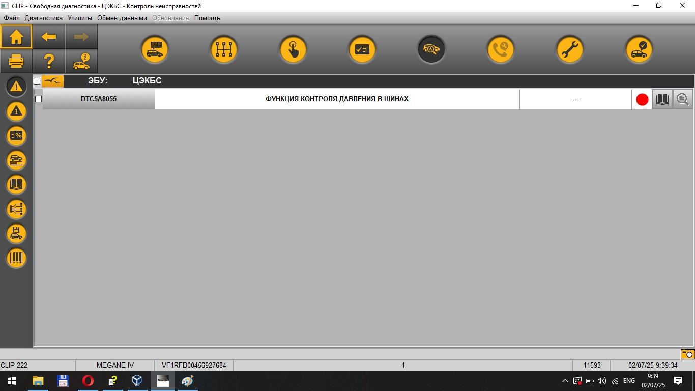

Slavikax0911 2 Опубликовано 1 июля Поделиться Опубликовано 1 июля Доброго времени суток. Подскажите пожалуйста кто знает. Renault Megan 4 2016 простояла без АКБ неделю. Не включается зажигание. Не работает ЦЗ. Написано - поднесите ближе ключ и нажмите СТАРТ. Перед этим было ДТП в заднюю часть. После ДТП машина заводилась без проблем. Сейчас не видит ключ. При подключении CLip - ошибка только по TPMS. При активации исполнительных механизмов не реагируют замки дверей и багажника, наружное освещение реагирует. В чем может быть проблема? Если заменить ВСМ, как в этом авто подружить карточки? Ссылка на комментарий Поделиться на другие сайты Поделиться

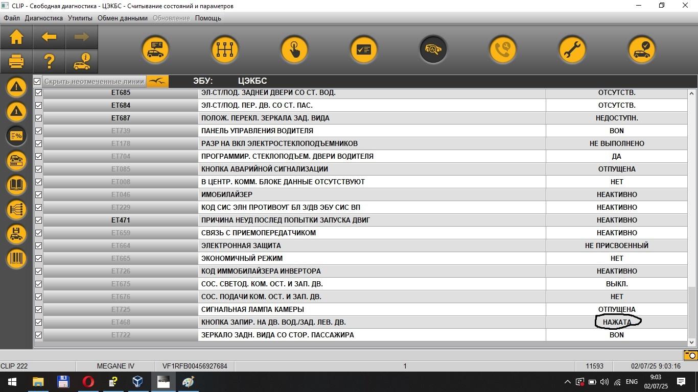

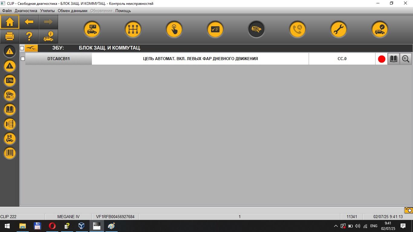

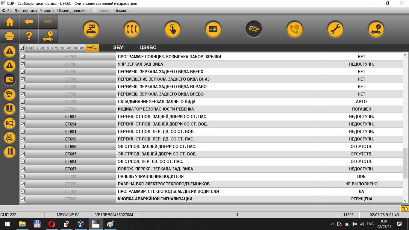

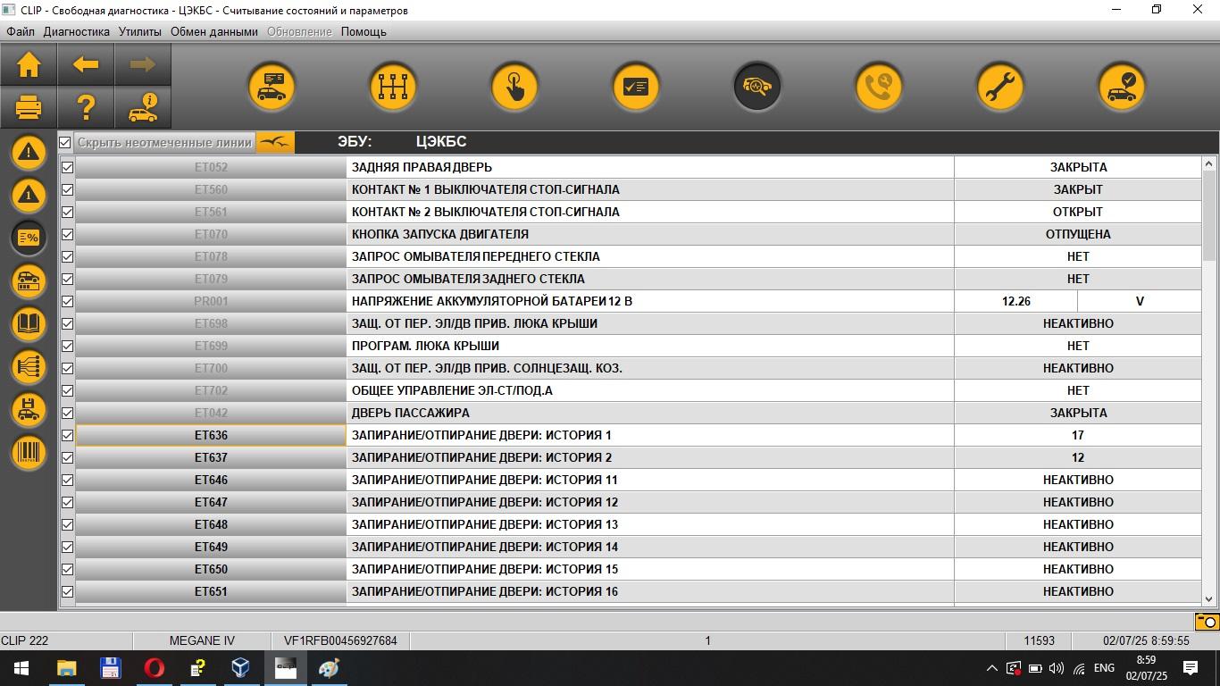

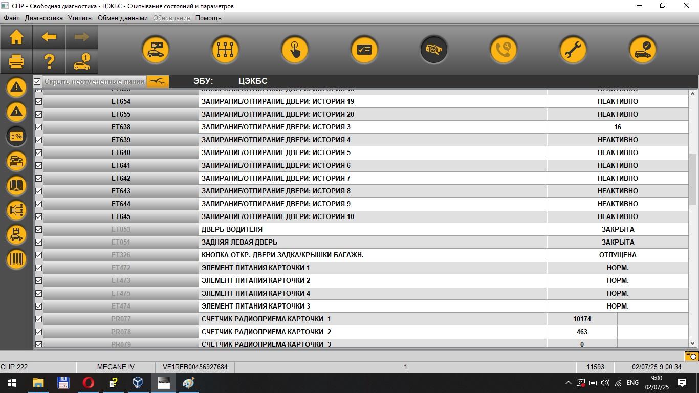

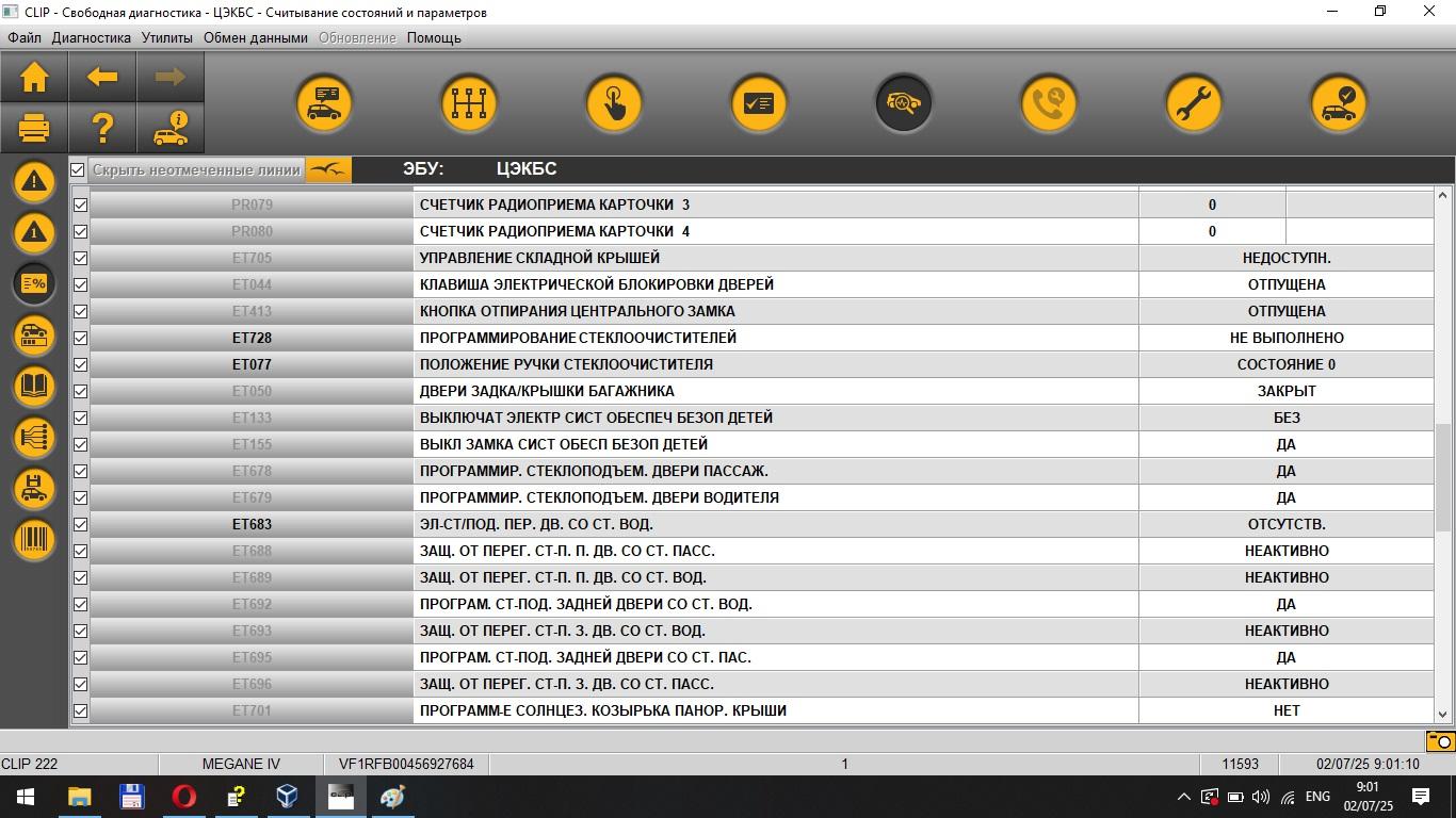

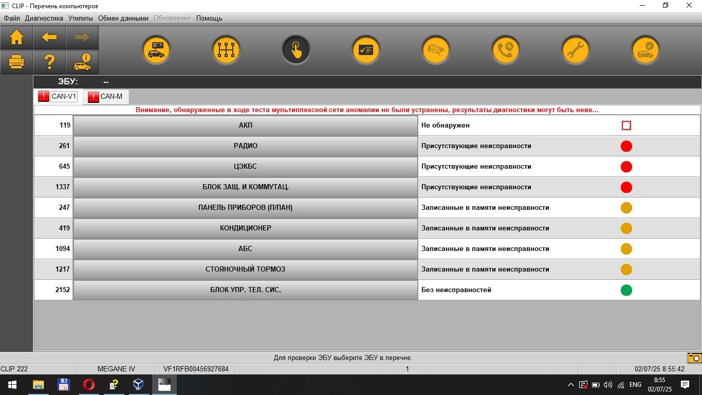

Slavikax0911 2 Опубликовано 2 июля Автор Поделиться Опубликовано 2 июля Вот что имею по текущим данным VF1RFB00456927684 Ссылка на комментарий Поделиться на другие сайты Поделиться

ZoZ 790 Опубликовано 2 июля Поделиться Опубликовано 2 июля Пишите, ошибок нет. А по факту видно, что ошибки есть и в ЦЭКБС (645) и в БЗК (1337) Ссылка на комментарий Поделиться на другие сайты Поделиться
trollml 7 Опубликовано 2 июля Поделиться Опубликовано 2 июля 3 минуты назад, ZoZ сказал: Пишите, ошибок нет. А по факту видно, что ошибки есть и в ЦЭКБС (645) и в БЗК (1337) Да, причем по важным блокам. Да и в параметрах пунктов предостаточно, чтобы локализовать проблему. Окажется в итоге, что проблема в мелочи - концевике. Ссылка на комментарий Поделиться на другие сайты Поделиться

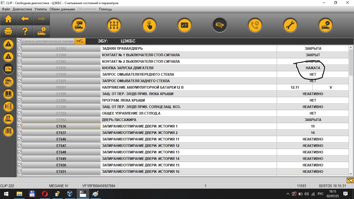

trollml 7 Опубликовано 2 июля Поделиться Опубликовано 2 июля Что в статусе при нажатии кнопки в ЦЭКБС? Какая реакция при длительном нажатии на нее? А вторая ключ карта где? 15 минут назад, Slavikax0911 сказал: Авто ещё не ремонтировали Вероятность попадания влаги в салон есть, за время простоя? 15 часов назад, ZoZ сказал: предохранитель какой-то сгорел "Электрик должен быть ленивым" - пункт выполнен? Ссылка на комментарий Поделиться на другие сайты Поделиться
Slavikax0911 2 Опубликовано 2 июля Автор Поделиться Опубликовано 2 июля 2 минуты назад, trollml сказал: Что в статусе при нажатии кнопки в ЦЭКБС? Какая реакция при длительном нажатии на нее? А вторая ключ карта где? Вероятность попадания влаги в салон есть, за время простоя? "Электрик должен быть ленивым" - пункт выполнен? Все предохранители проверены. Влаги в салоне нет. если и была незначительная в задней части авто где был удар При нажатии меняется с отпущенной на нажатую Второй ключ та же реакция, никакой. Ссылка на комментарий Поделиться на другие сайты Поделиться

ZoZ 790 Опубликовано 2 июля Поделиться Опубликовано 2 июля В Меган4 антенна находится в кнопке Start. Попробуйте самим ключом нажать эту кнопку. Задней частью ключа. Ссылка на комментарий Поделиться на другие сайты Поделиться
Slavikax0911 2 Опубликовано 2 июля Автор Поделиться Опубликовано 2 июля 14 минут назад, asa1982 сказал: Этот целый, проверяли? Этот тоже целый 3 минуты назад, ZoZ сказал: В Меган4 антенна находится в кнопке Start. Попробуйте самим ключом нажать эту кнопку. Задней частью ключа. Нажимал обеими ключами поочереди Включается первичное зажигание и надпись поднести ключ и нажать старт Ссылка на комментарий Поделиться на другие сайты Поделиться
