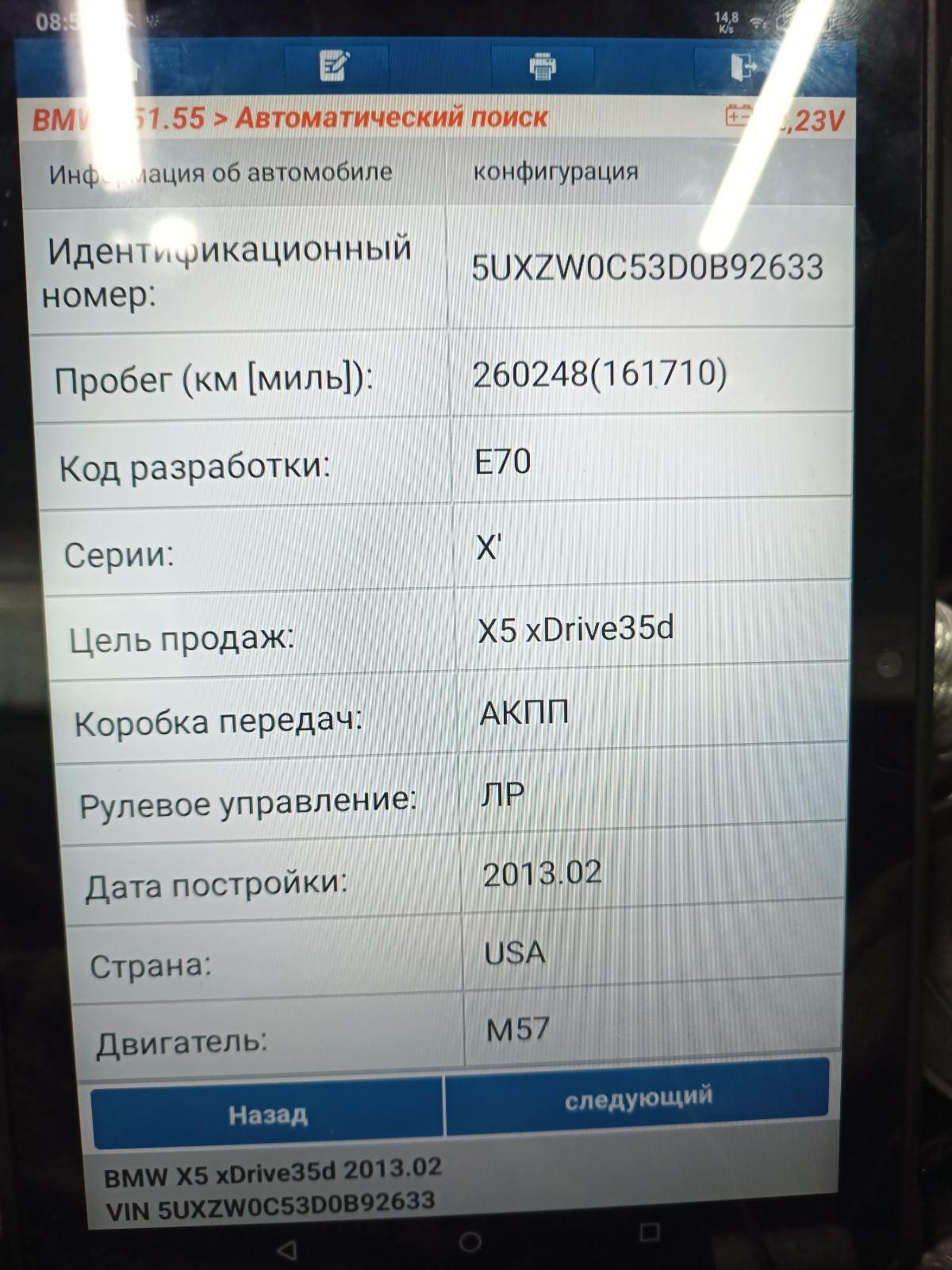

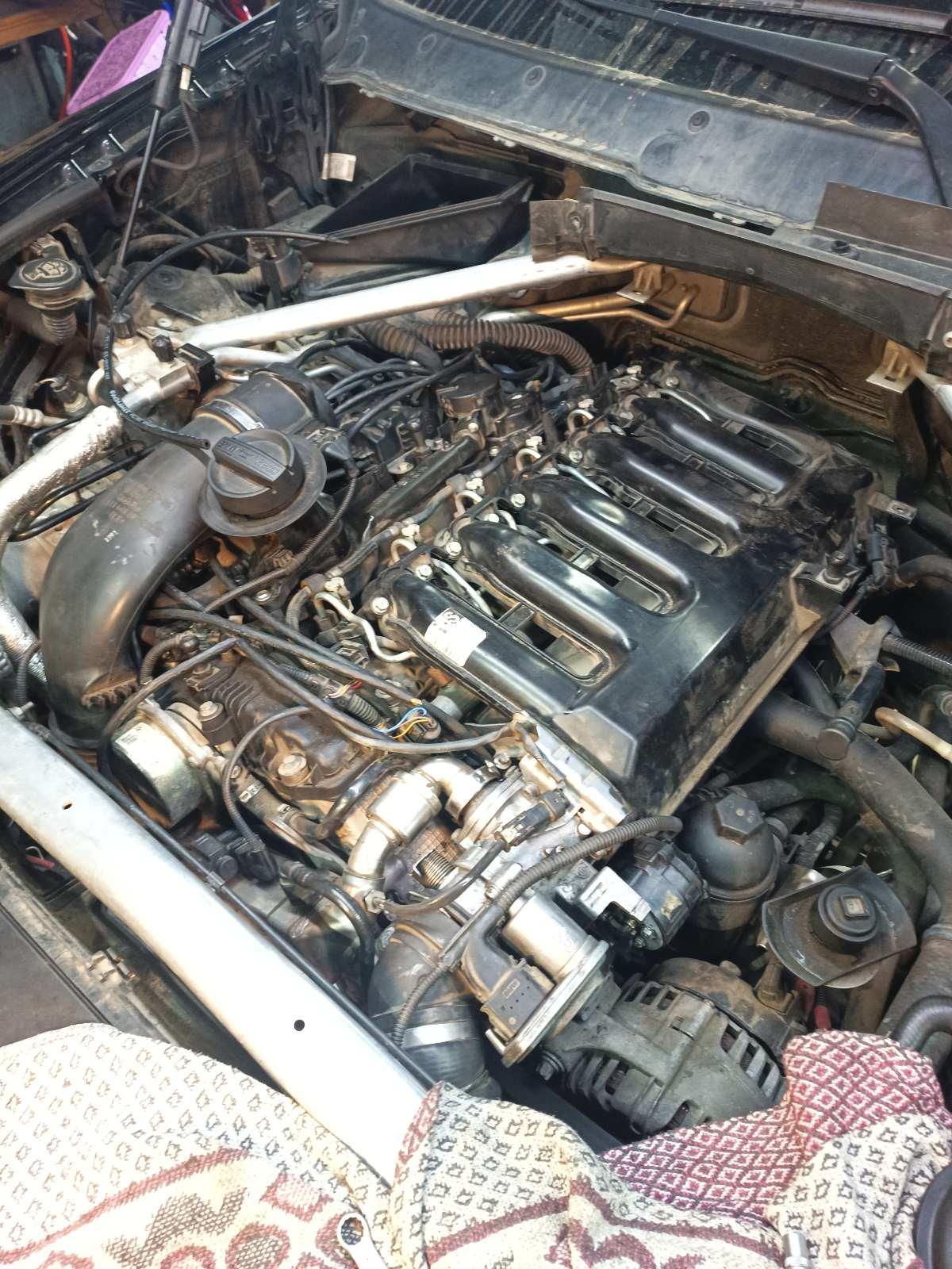

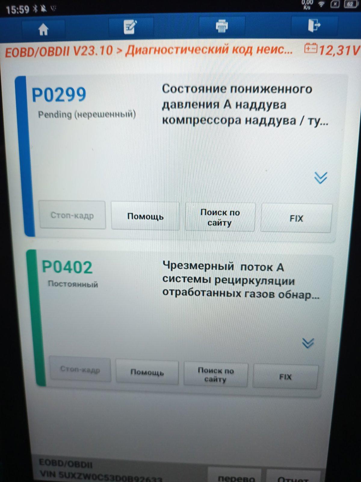

VADIK-VOLT 150 Опубликовано 1 мая Поделиться Опубликовано 1 мая Здравствуйте, коллеги! Как обычно, кто-то притащить такое, кто уже никто не может найти проблему и отремонтировать. Вот имеем BMW X5 E70 3.0D(M57) BiTurbo 2013 USA. Проблема, не дует и не едет. Выкидывает ошибку 4530 (Р0299) (на фото видно) при попытке дать газу для движения. В моторнике ошибок других нету. До меня снимали турбы, проверяли, регулировали пару турбо сервисов, на стендах, вакуумные актуаторы поменяны, заслонки внутри перекрывают, электровакуумные клапаны поменяны, шланги вакуумные поменяны. Я смотрел, ЕГР чистый(разбирал-смотрел), пересмотрел правильность подключенных вакуумных шлангов на актуаторы, но схемы разные, перепроверил электровакуумные клапаны, утечек воздуха нету от турб до ГБЦ, если зайти в моторник через марку, ошибок "нету", если зайти по общему протоколу OBD, висит постоянно Р0402, не стирается никак, делал сбросы, адаптации, ничего не помогает. Из наблюдений видел снятые фишки с АдБлю, наверное отшито. Клиенты естественно ничего не знают, так покупали, всё ехало. Проблема случилась резко, за дёргалась, выкинула чек и перестала ехать по сей день. Из соображений, может что затерто в прошивке и оно сдохло, и "ошибки нет", а авария есть. Или може что ещё пересмотреть/проверить. Может есть 1000% правильная схема вакуумов на эту битурбу, да бы ещё раз перепроверить подключения. В общем нужен коллективный разум, иначе её не победить!! Выручайте)) Ссылка на комментарий Поделиться на другие сайты Поделиться

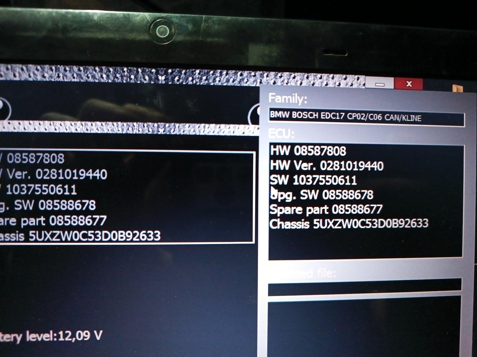

pcichas 291 Опубликовано 1 мая Поделиться Опубликовано 1 мая 43 минуты назад, VADIK-VOLT сказал: АдБлю EDC17CP09 не одного раза не встречал 45 минут назад, VADIK-VOLT сказал: "ошибки нет" рекомендую залить оригинальную прошивку и тогда смотреть "hw 08587808" BMW X SERIES 3000 286HP ECU Model: EDC17CP09 ECU HW: 08587808 ECU SW: 08574275 SW Upgrade: O_77UAGK244B Calibration: 08587808_O_77UAGK244B BXXX_611.zip Ссылка на комментарий Поделиться на другие сайты Поделиться

VADIK-VOLT 150 Опубликовано 1 мая Автор Поделиться Опубликовано 1 мая 26 минут назад, pcichas сказал: EDC17CP09 не одного раза не встречал рекомендую залить оригинальную прошивку и тогда смотреть "hw 08587808" BMW X SERIES 3000 286HP ECU Model: EDC17CP09 ECU HW: 08587808 ECU SW: 08574275 SW Upgrade: O_77UAGK244B Calibration: 08587808_O_77UAGK244B BXXX_611.zip 1.02 MB · 0 загрузок Я смотрел снизу машины, стоит форсунка адблю и сопутствующие элементы этой системы. Некоторые отключены, такое как датчики NoX. Ссылка на комментарий Поделиться на другие сайты Поделиться

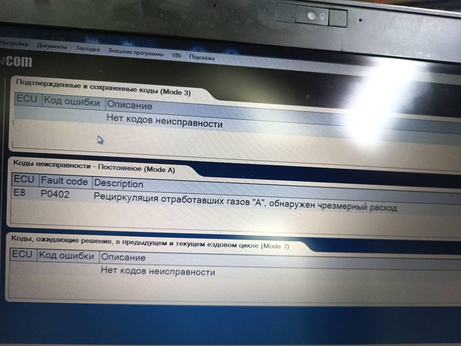

pcichas 291 Опубликовано 1 мая Поделиться Опубликовано 1 мая 1 час назад, VADIK-VOLT сказал: Р0402 возможно ECU программное отключение мощности (аварийной режим) и всетствии отключение управления турбинами Ссылка на комментарий Поделиться на другие сайты Поделиться
VADIK-VOLT 150 Опубликовано 1 мая Автор Поделиться Опубликовано 1 мая 57 минут назад, lonqlife сказал: поставьте заглушку на егр, там электронный клапан, может ходуном ходить ну и заслонки на турбинах как отрабатывают Да, заглушку завтра установлю, уже думал об этом, но проверял другие элементы и системы. Подключал вакуумметр в вакуумную магистраль, показал -1 разрежение. Также вакуумметр подключал паралельно актуаторам. После запуска двигателя, втягивает большой актуатор (который газы перепускает в большую турбину). Сразу после 2000об. Срабатывает актуатор который возле радиатора. Остальные молчат. Эти проверки были не в ходу, а на стоячей машине. Надо найти схему всех вакуумных магистралей на этом двигателе. А то схемы разные, вроде по похожей в инете проверил. Электровакуумные два больших поменяны новые ори. Остальные проверены. 4 минуты назад, pcichas сказал: возможно ECU программное отключение мощности (аварийной режим) и всетствии отключение управления турбинами Вот это и спрашивал, может тут Р0402 давать аварию или нет. Одни говорят, может, а другие говорят что ЕГР не даёт аварию. Машина то америкос. 6 минут назад, pcichas сказал: возможно ECU программное отключение мощности (аварийной режим) и всетствии отключение управления турбинами Прошивку пока не читал, так кессом предварительно глянул иденты. Кесс говорит в буте делать. Ссылка на комментарий Поделиться на другие сайты Поделиться

VADIK-VOLT 150 Опубликовано 1 мая Автор Поделиться Опубликовано 1 мая Эта ошибка Р0402 сидит в OBD, когда читаю общим протоколом, захожу через марку, ошибок нету. Со слов, когда гнали ко мне машину, разок на трассе подхватила мощность и машина как с цепи сорвалась, в потом чек по недодуву. Если машина прошита, то может что сдохло, что затерто в прошивке, но даёт аварию. Эта Р0402 не стирается никак. Я делал сбросы датчиков, сбрасывал адаптации, делал адаптации. Но эта ошибка 0402 намертво сидит. Как будто глюк какой-то. Или прошивка кривая. Думаю, чем лучше читануть этот блок не вскрывая. Ссылка на комментарий Поделиться на другие сайты Поделиться
pcichas 291 Опубликовано 1 мая Поделиться Опубликовано 1 мая сделать авто без ошибок, и тогда смотреть вакуумы 5 минут назад, VADIK-VOLT сказал: Эта ошибка Р0402 сидит в OBD отсоединить EGR разъем и посмотри какие ошибки VADIK-VOLT 1 Ссылка на комментарий Поделиться на другие сайты Поделиться

VADIK-VOLT 150 Опубликовано 1 мая Автор Поделиться Опубликовано 1 мая Где бы раздобыть правильную схему всей вакуумной системы которая идёт к электровакуумным клапанам и далее к актуаторам??? Ссылка на комментарий Поделиться на другие сайты Поделиться
Agarod 43 Опубликовано 1 мая Поделиться Опубликовано 1 мая То что вы видите лаунчем в "ОБД протоколе" - гадание на кофейной гуще, много раз встречал там неадекватные/неправильные коды ошибок. В идеале сделайте нормальную диагностику истой., но сначала залейте сток для уверенности, никто не знает кто, что и как там отшивал. Ссылка на комментарий Поделиться на другие сайты Поделиться
