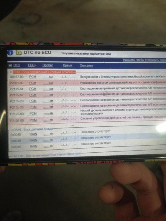

diagnost09 67 Опубликовано 30 апреля Поделиться Опубликовано 30 апреля Всем привет, range rover 2008 4.2 бензин, иногда ошибки по педали /дроссельной заслонки, может быть раз в неделю, а может 15 раз за одну поездку перезапускать надо, меняли дроссель два раза на б/у, также и педаль, протянули по верх жгут от эбу до педали, также и на дроссель. Все в пустую. Может есть у кого на работки..? Ссылка на комментарий Поделиться на другие сайты Поделиться
sashok21 9 Опубликовано 2 мая Поделиться Опубликовано 2 мая Описание возможной ситуации, на дросель и заслонку приходит 5 вольт от стабилизатора в эбу, так же эти 5 вольт идут и на другой датчик где будет подкарачивать на массу. Суть понял? Ссылка на комментарий Поделиться на другие сайты Поделиться
Fedina 6 Опубликовано 2 мая Поделиться Опубликовано 2 мая Обрати внимание на насос ОЖ, может он подмыкает и садит опорное напряжение. Отключи фишку с него и покатайся Ссылка на комментарий Поделиться на другие сайты Поделиться
alex-mos 48 Опубликовано 3 мая Поделиться Опубликовано 3 мая В 30.04.2025 в 17:55, diagnost09 сказал: протянули по верх жгут А родной откинули? Был клиент с похожей проблемой (даже марку авто не помню). Как приедет - проблемы нет, как катается по городу - постоянно "отваливается педаль" короч договорились - как проблема есть , сразу приехать. приехал. Цепляю скан, смотрю параметры - один из сигналов дросселя в "нуле" по напруге. Тут же начал шевелить разъемы/провода и не дышать, чтоб не спугнуть))) короч был сигнальный провод замкнут. В куске между кузовом и гбц. Зная, какой провод коротит - раскрыл жгут, и обследовал каждый милиметр этого провода. Нашел! Чуть затерта изоляция. Нашел только по тому, что точно знал в каком проводе проблема и в каком участке. Найти второй провод, на который он коротил неудалось. Но заизолировав повреждение проблема устранилась. кто ищет - то найдет. ищи не ошибку, а "некорректный" сигнал, когда есть ошибка. Ссылка на комментарий Поделиться на другие сайты Поделиться
