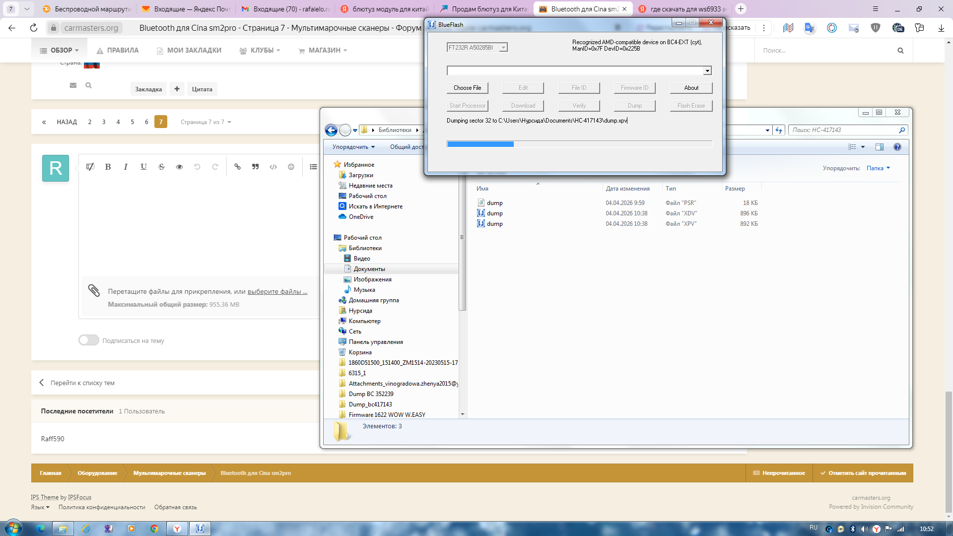

Raff590 1 Опубліковано 4 квітня Поділитися Опубліковано 4 квітня Ребята это так долго дамп копируется. Уже час целый. До сектора 32 дошло и тормоз. Посилання на коментар Поділитись на інші сайти Поділитися
Виктор V 46 Опубліковано 4 квітня Поділитися Опубліковано 4 квітня 7 часов назад, Raff590 сказал: Ребята это так долго дамп копируется. Уже час целый. До сектора 32 дошло и тормоз. Что скачиваете? Посилання на коментар Поділитись на інші сайти Поділитися
Raff590 1 Опубліковано 5 квітня Поділитися Опубліковано 5 квітня Всё получилось прошил наконец то. Посилання на коментар Поділитись на інші сайти Поділитися

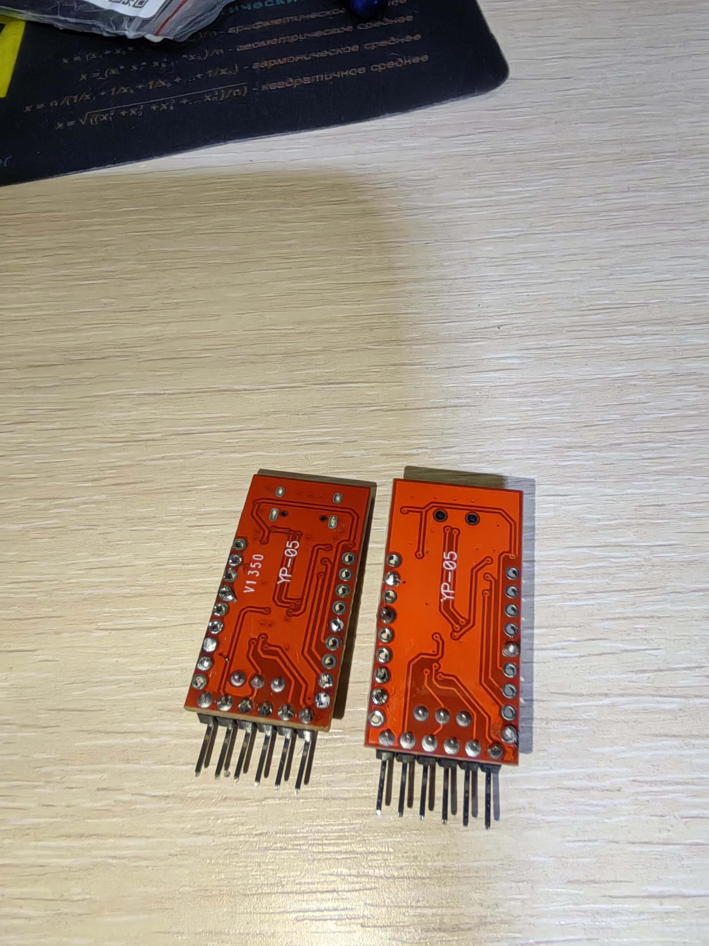

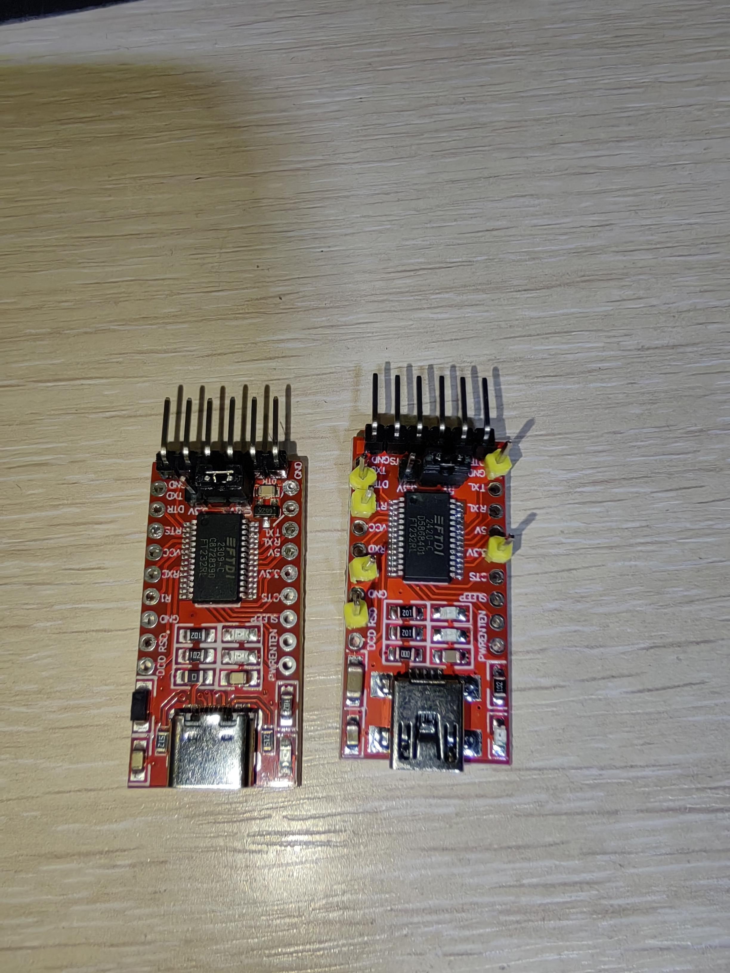

Raff590 1 Опубліковано 7 квітня Поділитися Опубліковано 7 квітня Вот чем отличаются эти платы вроде одинаковые. На одной заработало а на другой ни в какую. Заработало на которой припаяны штифты для подключения. В 22.11.2025 в 22:05, paleoha сказал: Нарисовать самому и заказать. В моему случае заказывал в Китае. Вы случайно ни одну же плату наверное заказывали. Если ни одну то продайте куплю. В 22.11.2025 в 22:05, paleoha сказал: Нарисовать самому и заказать. В моему случае заказывал в Китае. Вы случайно ни одну же плату наверное заказывали. Если ни одну то продайте куплю. Посилання на коментар Поділитись на інші сайти Поділитися
Zidan 12 Опубліковано 8 квітня Поділитися Опубліковано 8 квітня 21 час назад, Raff590 сказал: Вот чем отличаются эти платы вроде одинаковые. На одной заработало а на другой ни в какую. Разводка разная, может это имеет значение при подключении В 21.06.2025 в 16:53, paleoha сказал: Привет всем. Спасибо deman-s за новую реализацию установки блютуз в сканматик. В принципе и с ESP-32 все работает (особенно когда сделал переходную плату с dc-dc преобазователем), но всегда бывает что то лучше, или другое. Развел переходную плату, установил модуль, прошивка в первый раз немного муторно, но все работает. Приветствую! Отличный переходник! Не могли бы вы поделиться файликом чтоб сделать себе такой же? Посилання на коментар Поділитись на інші сайти Поділитися
