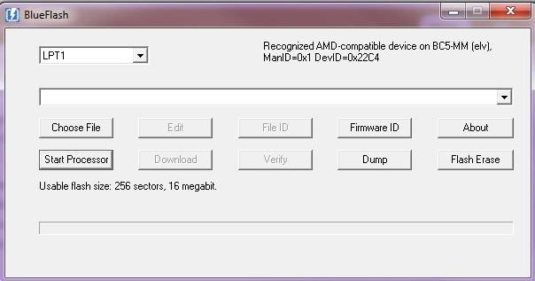

deman-s 88 Опубликовано 10 декабря, 2025 Автор Поделиться Опубликовано 10 декабря, 2025 37 минут назад, mps33 сказал: Такой же модуль. Прошил всё по инструкции - сначала сделанный файл настроек, затем флеш bc-5mm. Блютуз так и не появился в телефоне. здравствуйте можно фото как определился ваш чип в программе blueflash? в pstool необязательно использовать файл настроек можете просто во вкладке local name вписать имя модуля который вам нужен и выставит скорость юарт 921600 во вкладке юарт битрейд не забудте чтоб изменение вступили в силу нужно нажать set, управление потоком включено по умолчанию Ссылка на комментарий Поделиться на другие сайты Поделиться
mps33 0 Опубликовано 10 декабря, 2025 Поделиться Опубликовано 10 декабря, 2025 1 час назад, deman-s сказал: здравствуйте можно фото как определился ваш чип в программе blueflash? в pstool необязательно использовать файл настроек можете просто во вкладке local name вписать имя модуля который вам нужен и выставит скорость юарт 921600 во вкладке юарт битрейд не забудте чтоб изменение вступили в силу нужно нажать set, управление потоком включено по умолчанию Ссылка на комментарий Поделиться на другие сайты Поделиться
deman-s 88 Опубликовано 10 декабря, 2025 Автор Поделиться Опубликовано 10 декабря, 2025 4 часа назад, Raff590 сказал: Всё умерла надежда на блюпуп. Когда тест открыл и поставил опять USB выдало вот это.... Получается на этом модуле чип такой стоит здравствуйте прошивка модулей bc происходит по spi по этому просит подключится через spi интерфейс у меня нет программы версии 2,5,8 не могли бы вы скинуть её я попробую у себя 7 минут назад, mps33 сказал: вы через лпт порт подключаетесь прошивка должна работать чтото вдимо вы не правильно делаете после прошивки start processor нажимаете? какой кварц у вас стоит? в pstool во вкладке host interface что стоит? должно быть VM access to the UART Ссылка на комментарий Поделиться на другие сайты Поделиться

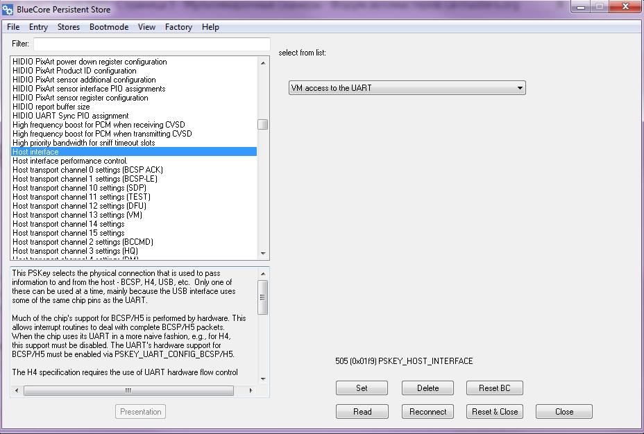

mps33 0 Опубликовано 10 декабря, 2025 Поделиться Опубликовано 10 декабря, 2025 16 минут назад, deman-s сказал: вы через лпт порт подключаетесь прошивка должна работать чтото вдимо вы не правильно делаете после прошивки start processor нажимаете? какой кварц у вас стоит? в pstool во вкладке host interface что стоит? должно быть VM access to the UART Подключаюсь через LPT (китайская синяя плата не заработала, заказал красную, жду.) Кварц 26.000 МГц. Ссылка на комментарий Поделиться на другие сайты Поделиться
deman-s 88 Опубликовано 10 декабря, 2025 Автор Поделиться Опубликовано 10 декабря, 2025 40 минут назад, mps33 сказал: Подключаюсь через LPT (китайская синяя плата не заработала, заказал красную, жду.) Кварц 26.000 МГц. в программе PSTool во вкладке Crystal frequency должно быть (для 26 мгц - 6590) ( для 16 мгц - 3e80) есть ещё один параметр Crystal frequency trim (делитель частоты) на модулях которые у меня были (bc3 - 001d) ( bc4 - 001f) ( bc5 - 1d) перед прошивкой вы должны были сделать дамп настороек в программе PStool в этом дампе есть эти параметры проверьте их если делитель не совпадет модуль работать не будет прошиваться будет но работать не будет и проверяйте какую прошивку заливаете ( для какого модуля bc3, bc4 или bc5) любую можно прошить но работать будет только та которая преднозначена для конкретного модуля модуля 54 минуты назад, mps33 сказал: Подключаюсь через LPT (китайская синяя плата не заработала, заказал красную, жду.) Кварц 26.000 МГц. если есть лпт то ft232 для прошивки не нужна шейте через лпт на красной плате тоже будет фейковый чип (у себя менял на оригинал) сейчас очень трудно найти настоящий чип у меня на синей плате с фейковым чипом работает медленнее чем на оригинале раза в 2 но работает, на красной плате стоял фейковый он не заработал непонятно наверно разные производители изготавливают по разному. Ссылка на комментарий Поделиться на другие сайты Поделиться
