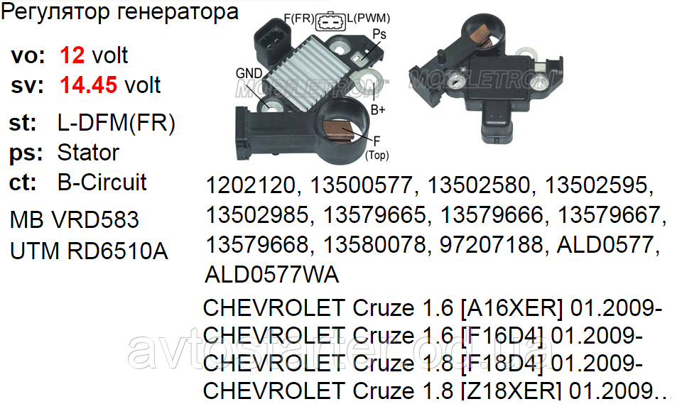

autonica 35 Опубликовано 2 ноября, 2024 Поделиться Опубликовано 2 ноября, 2024 Никогда не верьте клиенту. Не бывает такого, чтобы с пина генератора шел провод на массу. Вот его регулятор, посмотрите такой же разъем? https://images.prom.ua/476939878_w640_h640_476939878.jpg васек р 1 Ссылка на комментарий Поделиться на другие сайты Поделиться
васек р 154 Опубликовано 2 ноября, 2024 Поделиться Опубликовано 2 ноября, 2024 Привет. 1 час назад, autonica сказал: Никогда не верьте клиенту. Не бывает такого, чтобы с пина генератора шел провод на массу. Вот его регулятор, посмотрите такой же разъем? https://images.prom.ua/476939878_w640_h640_476939878.jpg Поддержу коллегу . Второй провод должен быть не чёрного цвета , а - серого цвета. И именно по этому проводу - идёт обратная связь PWM от генератора к ECU ENGINE ( X1/PIN 26 ) . Вот Ваша схема ,и код P0625 : Shi, autonica, ivan34 и 1 другой 1 3 Ссылка на комментарий Поделиться на другие сайты Поделиться
