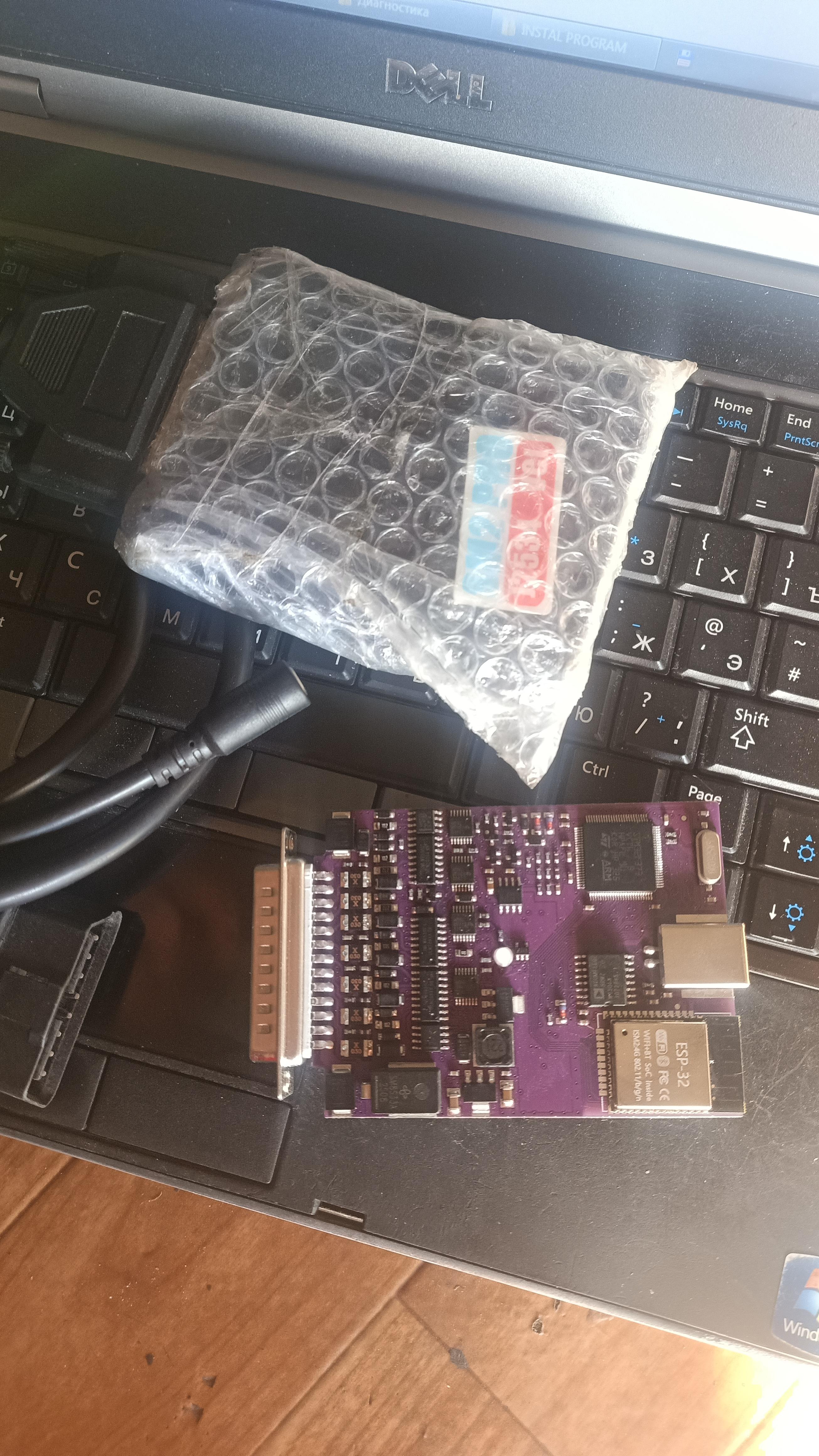

анатолий 1 0 Опубліковано 29 липня Поділитися Опубліковано 29 липня Здравствуйте,приобрёл ещё один Scanmatik 2 pro.Плата отличается от первой.Для установки bluetooth модуля вроде проще, но я так понимаю нужно в прошивке поменять пины. Roman St 1 Посилання на коментар Поділитись на інші сайти Поділитися
Roman St 202 Опубліковано 29 липня Поділитися Опубліковано 29 липня Интересная платка... где брали? Посилання на коментар Поділитись на інші сайти Поділитися
анатолий 1 0 Опубліковано 29 липня Поділитися Опубліковано 29 липня Брал у нас ,хотел заказывать с Китая цена получалась выше .Я думаю и в Китае начали такие же делать. Посилання на коментар Поділитись на інші сайти Поділитися
Виктор V 46 Опубліковано 29 липня Поділитися Опубліковано 29 липня 32 минуты назад, анатолий 1 сказал: Здравствуйте,приобрёл ещё один Scanmatik 2 pro.Плата отличается от первой.Для установки bluetooth модуля вроде проще, но я так понимаю нужно в прошивке поменять пины. Они не правильно разводку сделали 3-EN посадили на плюс Только что, Виктор V сказал: Они не правильно разводку сделали 3-EN посадили на плюс и проц самый дешевый воткнули приносили такой на ремонт не долго работа. При диагностике программа иногда зависала Посилання на коментар Поділитись на інші сайти Поділитися
анатолий 1 0 Опубліковано 29 липня Поділитися Опубліковано 29 липня Да 3 нога на 3.3 в.По поводу работоспособности посмотрим, вчера обновил до 32 версии, продают с 22.Хочу попробовать bluetooth припаять. Посилання на коментар Поділитись на інші сайти Поділитися

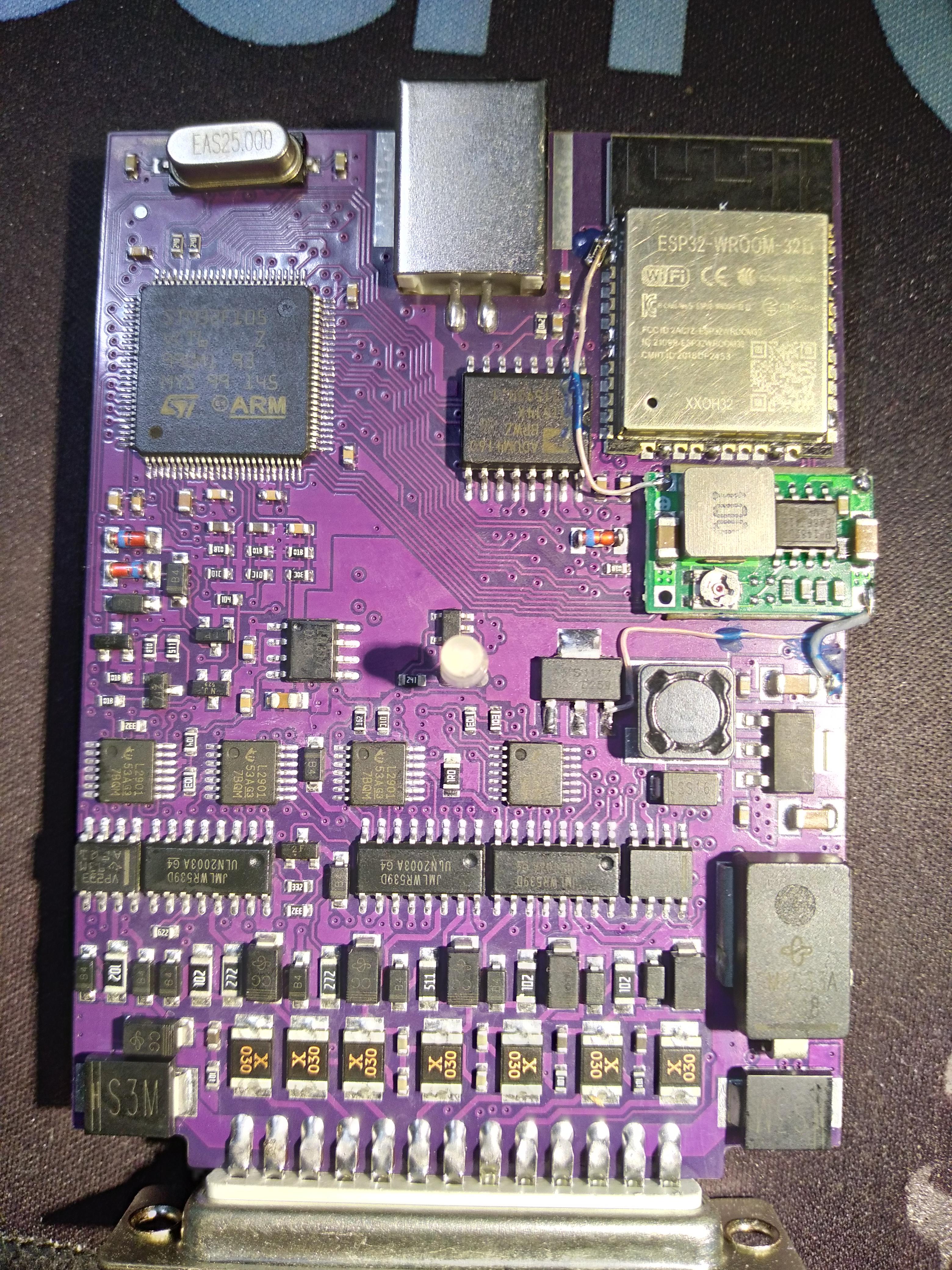

анатолий 1 0 Опубліковано 30 липня Поділитися Опубліковано 30 липня Собрал на проводках, работает.Заказал понижающую платку,чтобы нормально собрать. Посилання на коментар Поділитись на інші сайти Поділитися
анатолий 1 0 Опубліковано 8 серпня Поділитися Опубліковано 8 серпня Получилось такая плата. Посилання на коментар Поділитись на інші сайти Поділитися
анатолий 1 0 Опубліковано 9 серпня Поділитися Опубліковано 9 серпня Виктор из Самары оказался прав.При первом подключении к авто процессор ушёл в кз. Заменил процессор,пока работает. Виктор V 1 Посилання на коментар Поділитись на інші сайти Поділитися
Виктор V 46 Опубліковано 9 серпня Поділитися Опубліковано 9 серпня 5 часов назад, анатолий 1 сказал: Виктор из Самары оказался прав.При первом подключении к авто процессор ушёл в кз. Заменил процессор,пока работает. По наблюдай за ним, что интересно после замены проц на 105 не долго работал опять кз и даже блютуз сгорел Посилання на коментар Поділитись на інші сайти Поділитися
