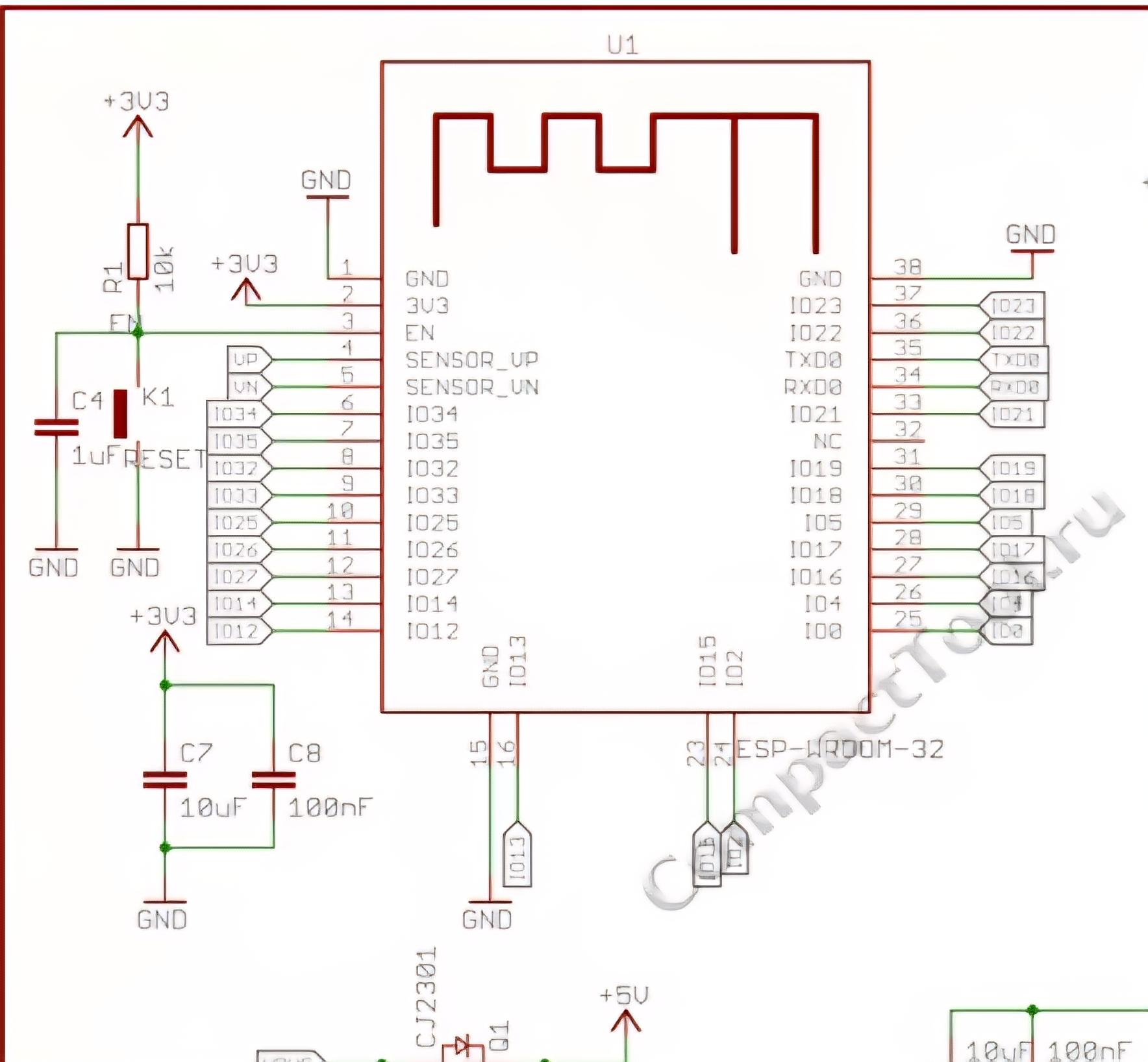

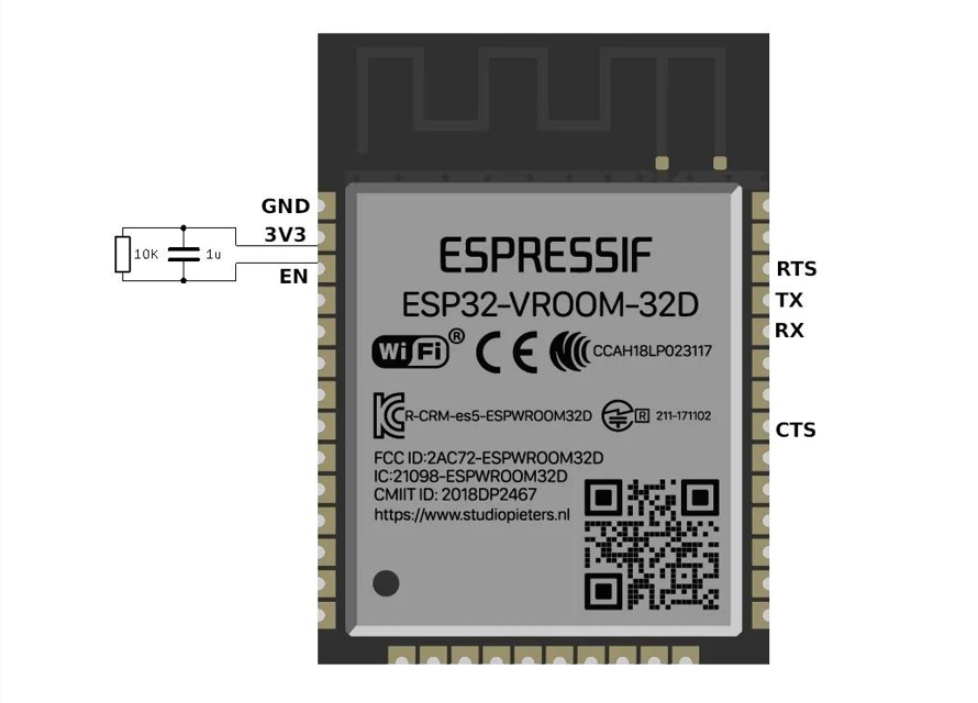

deman-s 94 Опубликовано 6 января Поделиться Опубликовано 6 января 35 минут назад, Олег-startgas сказал: Вечер добрый. Ребят подскажите начал ставить блютус ESP32 и вышла заминка. В одних стоит резистор на 10кОм с земли на EN, а на других подключениях ставят его с + на EN. Так как правильно? Резистор нужен между + и en так как контакт en не имеет внутренней подтяжки к + и если напряжение на этом контакте будет меньше 2.8 в то модуль будет в постоянном ресете (перезагрузке) конденсатор можно не ставить Roman St 1 Ссылка на комментарий Поделиться на другие сайты Поделиться
Олег-startgas 11 Опубликовано 6 января Поделиться Опубликовано 6 января Извиняюсь, одно думаю, второе пишу. Правильно конденсатор. Так а почему тогда вот еще схемы и там на +? Питание подаю отдельно вне основной платы через преобразователь мини 360. Значит кондер я не ставлю, а резистор оставляю. Надеюсь, что так будет правильно. Ссылка на комментарий Поделиться на другие сайты Поделиться
Roman St 182 Опубликовано 6 января Поделиться Опубликовано 6 января Еще по питанию можно кондеры поставить. Кондер который между En и gnd нужен что бы небыло ложных перезагрузок в некоторых моментах работы есп. Виктор V 1 Ссылка на комментарий Поделиться на другие сайты Поделиться

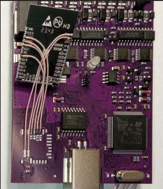

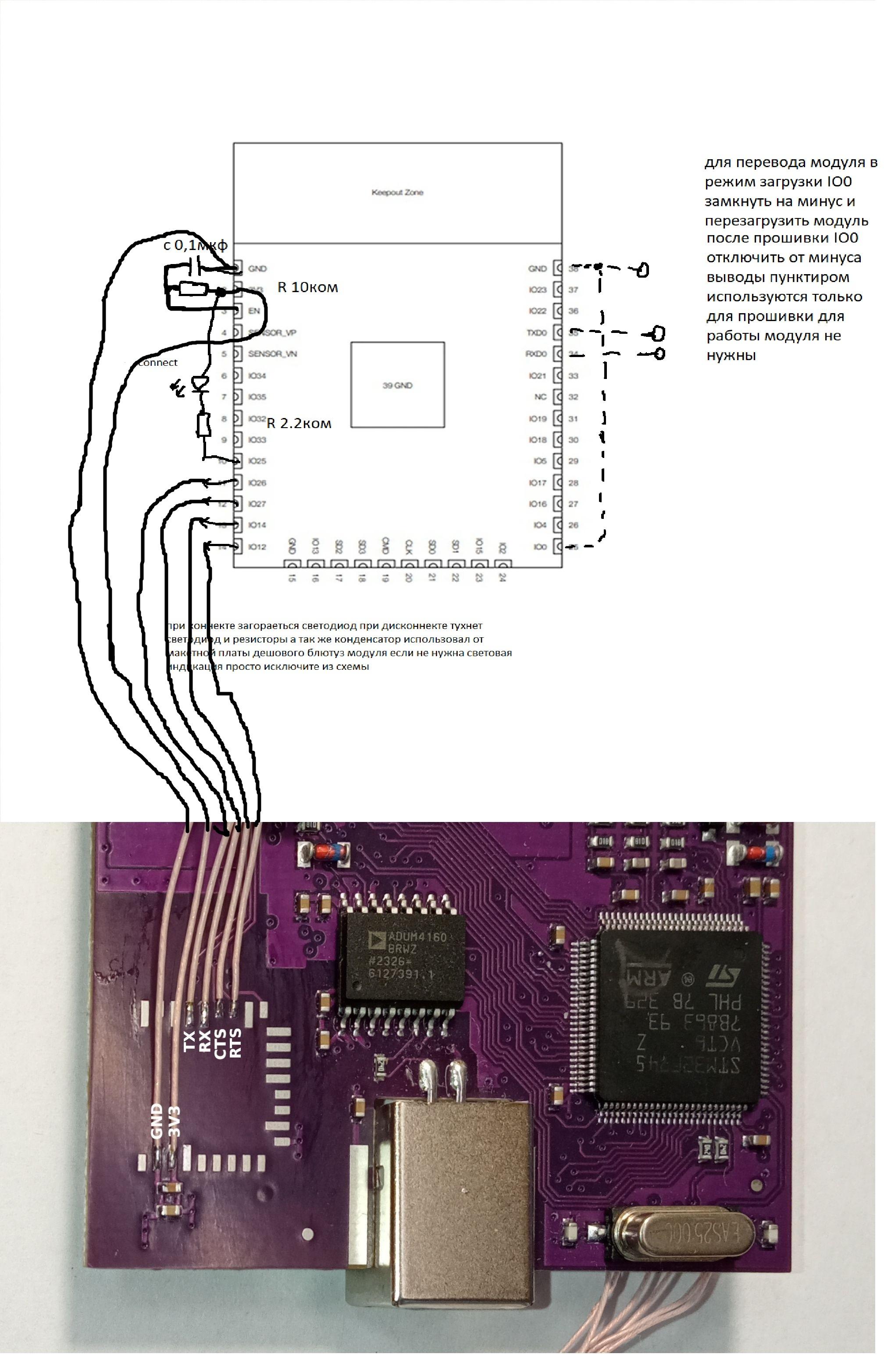

Олег-startgas 11 Опубликовано 7 января Поделиться Опубликовано 7 января Я делал по этому фото, но единственное, что резистор поставил между + и EN, а кондер на 1мФ с земли на EN. Вот так, по жизни: доверяй, но проверяй. Тупо слил подключение, и не перепроверил. Ссылка на комментарий Поделиться на другие сайты Поделиться

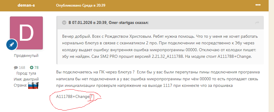

deman-s 94 Опубликовано 7 января Поделиться Опубликовано 7 января 1 час назад, Олег-startgas сказал: Вечер добрый. Всех с Рождеством Христовым. Ребят нужна помощь. Что то у меня не хочет работать нормально блютуз в связке с сканматиком 2 про. При подключении не посредственно к Эбу через колодку выдает ошибку: внутренняя ошибка микропрограммы 00000. Отключаю от колодки пишет: эбу не найден. Сам SM2 PRO прошит версией 2.21.32_А111788. На модуле стоит А111788+Change. Вы подключаетесь на ПК через блютуз ? Если бы у вас были перепутаны пины подключения программа написала бы нет подключения а у вас ошибка микропрограммы при чём 00000 то есть пропадает связь при инициализации проверьте напряжение на выходе 1117 при коннекте что за прошивка А111788+Change.? Ссылка на комментарий Поделиться на другие сайты Поделиться

deman-s 94 Опубликовано 10 января Поделиться Опубликовано 10 января 45 минут назад, Олег-startgas сказал: Да. Я думал вы скажите что означает в названии прошивки Change? По этому задал вопрос что это за прошивка Ссылка на комментарий Поделиться на другие сайты Поделиться

Roman St 182 Опубликовано 12 января Поделиться Опубликовано 12 января На картинке пины указаны для пайки... tx tx rx rx. Возьмите даташит на стм вызвоните пины и разберетесь. Делайте по картинкам. Ссылка на комментарий Поделиться на другие сайты Поделиться

Roman St 182 Опубликовано 12 января Поделиться Опубликовано 12 января 6 минут назад, Олег-startgas сказал: Почему так, а не TX-RX,RX-TX. Прозвоните до stm32 по даташиту.... так и будет. На картинке подписали для удобства пайки. По факту вся рокеровка уже сделана на плате. Олег-startgas 1 Ссылка на комментарий Поделиться на другие сайты Поделиться
