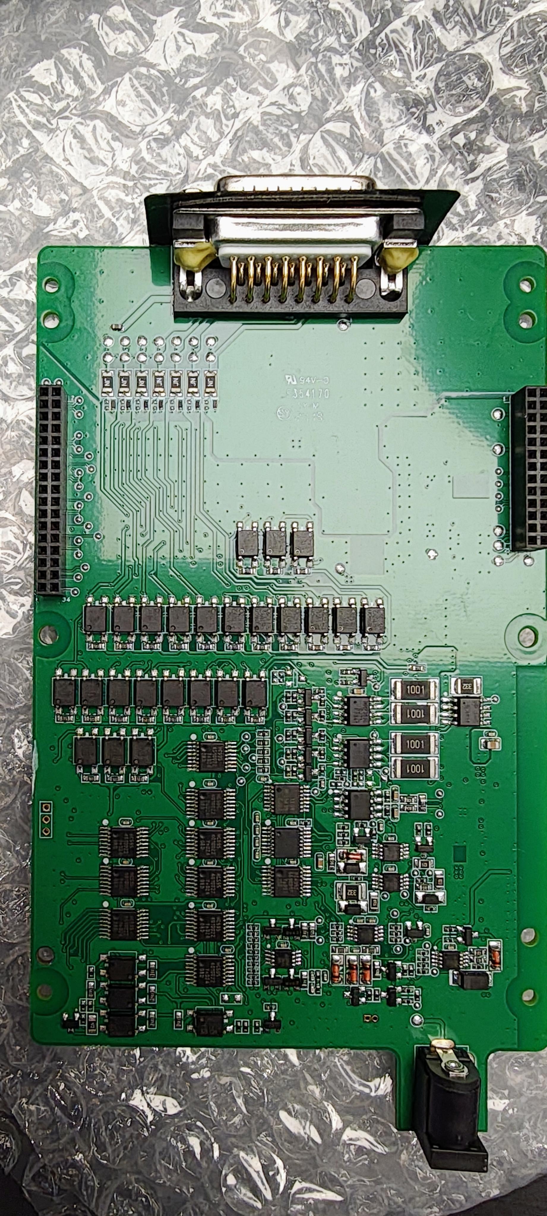

vodolaz 15 Опубликовано Четверг в 14:09 Поделиться Опубликовано Четверг в 14:09 Подскажите, smartlink перестал подключаться к авто. Последняя была renault megan 3, где при подключении начал ложить весь can, всё мигало-пищало в авто, но так и не подключился. Взял другой сканер - всё ошибки по кану. Теперь разбираюсь со smartlink. По usb комп видит, всё обновляется. Через оболочку xdiag, x-pro 5 тоже видит, прошивка проходит, вайфай работает, блютуз тоже. Тест pin detector проходит вроде бы адекватно, но связи нет не с одним блоком, хотя реле щёлкают. Пробовал на 5 разных машинах, единственное к- линию не пробовал. Вскрыл - криминала не обнаружил, всё преды на месте, ничего не вздулось. Покупал у китайцев год назад. Было у кого-то такое? Ссылка на комментарий Поделиться на другие сайты Поделиться
Roman St 111 Опубликовано Четверг в 16:47 Поделиться Опубликовано Четверг в 16:47 Прозванивайте все оптореле (маленькие чернинькие) вызвоните пины кан шины, мож замкнуты куда... масса или плюс. Ссылка на комментарий Поделиться на другие сайты Поделиться

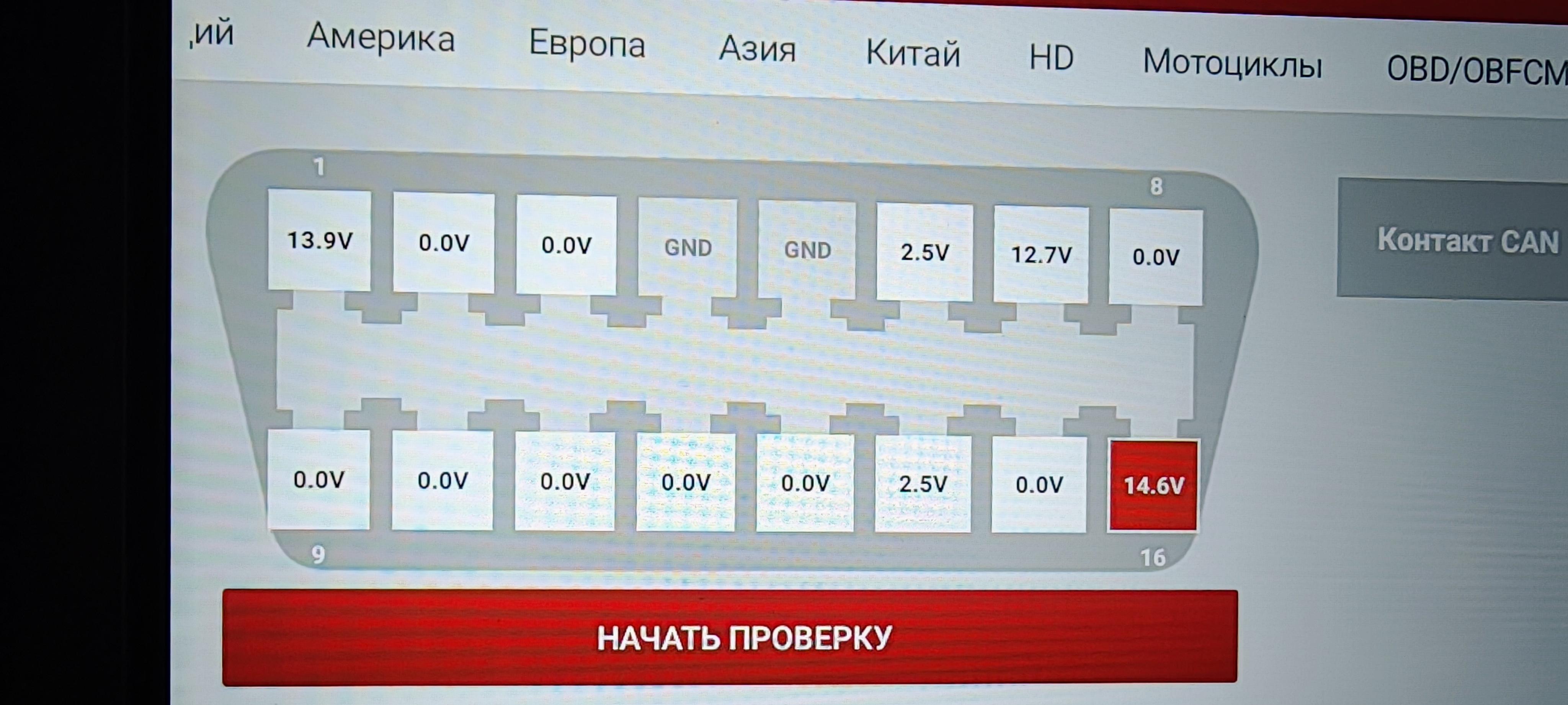

vodolaz 15 Опубликовано Четверг в 17:57 Поделиться Опубликовано Четверг в 17:57 При запуске "pin detector" видит на 6 и 14 пине obd can - 2,5 вольта, вроде бы как цепь целая или это не показатель? Может он измеряет не через оптореле, а связь через него. Завтра попробую. Так и не понял, как и прозвонить Ссылка на комментарий Поделиться на другие сайты Поделиться
Roman St 111 Опубликовано Четверг в 19:30 Поделиться Опубликовано Четверг в 19:30 1 час назад, vodolaz сказал: Так и не понял, как и прозвонить 2 Страницу читали? Там есть инфа как проверить. vodolaz 1 Ссылка на комментарий Поделиться на другие сайты Поделиться

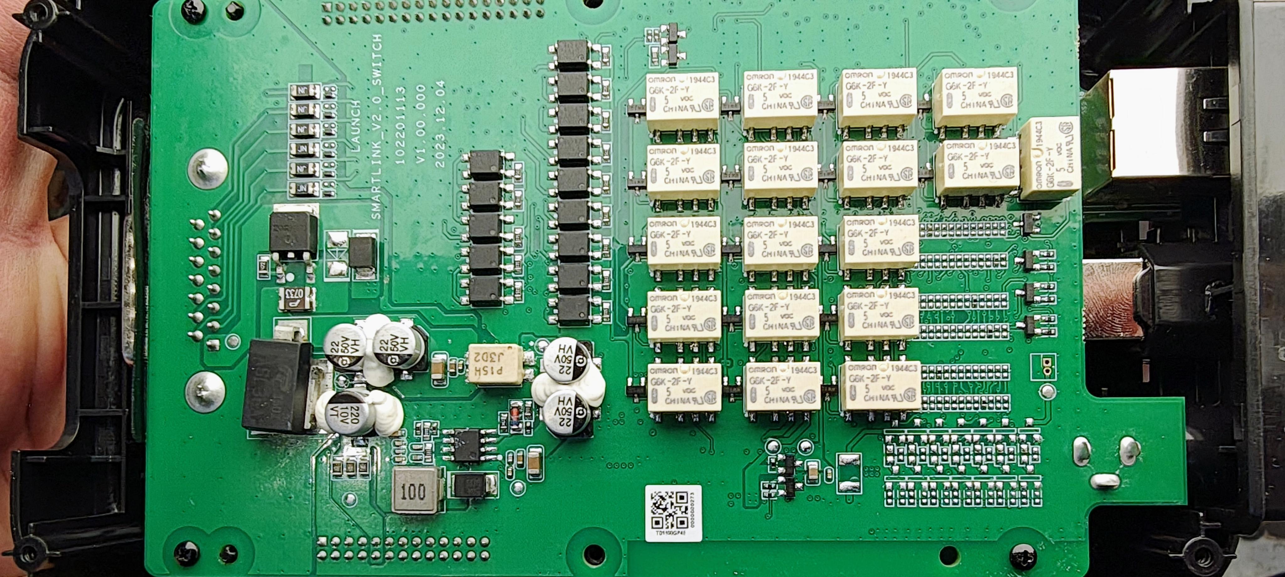

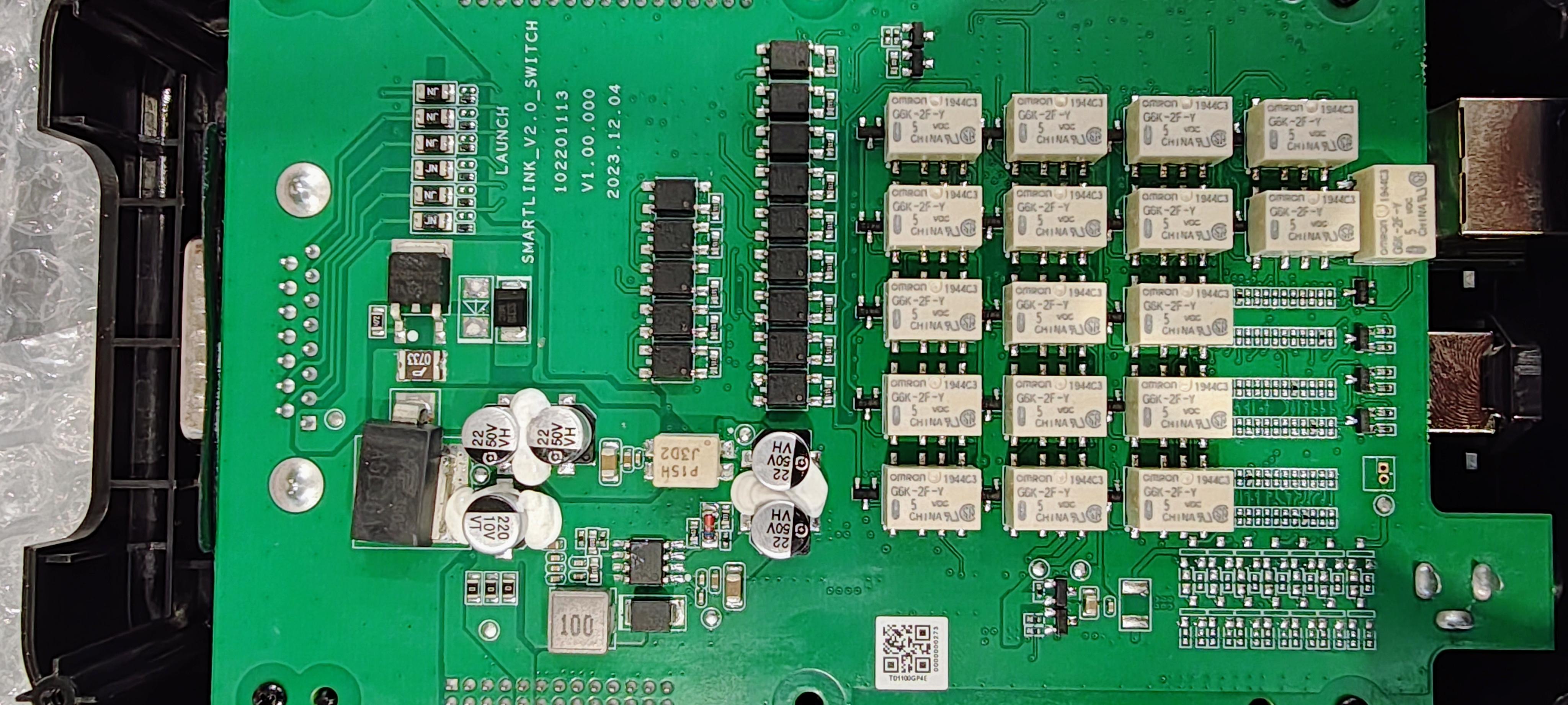

vodolaz 15 Опубликовано Пятница в 13:11 Поделиться Опубликовано Пятница в 13:11 Разобрался. Виновники 3 шт оптореле, выделил на фото, они как раз и отвечают за кан (обвёл на фото). Проверял так - с лабораторника подал на оптореле на 1-3 ногу 5 вольт, минус на корпус, плюсовым щупом с мультиметра стал на 4 ногу, минус на корпус, на всех увидел 5 вольт, кроме обведённых на фото и так проверил все оптореле. Заказал, буду менять. pashkin56 и Roman St 2 Ссылка на комментарий Поделиться на другие сайты Поделиться
pashkin56 21 Опубликовано Пятница в 14:50 Поделиться Опубликовано Пятница в 14:50 Отличная работа! Только виновник не Рено, скорее всего пред ищущая машина, вспоминайте... Если на обд кроме 16 пина есть ещё бортовые напряжения, то очень аккуратно с перебором по маркам. Слепой поиск убивает оптопары об питание бортовое. Ещё один нюанс, после ручного перебора по маркам, мультиплексор сохраняет последнее соединение, видно по наборном полю. Сбросить оптореле на закрытие помогает либо отключение питания от смартлинка либо тест пиндетектом. Roman St 1 Ссылка на комментарий Поделиться на другие сайты Поделиться
