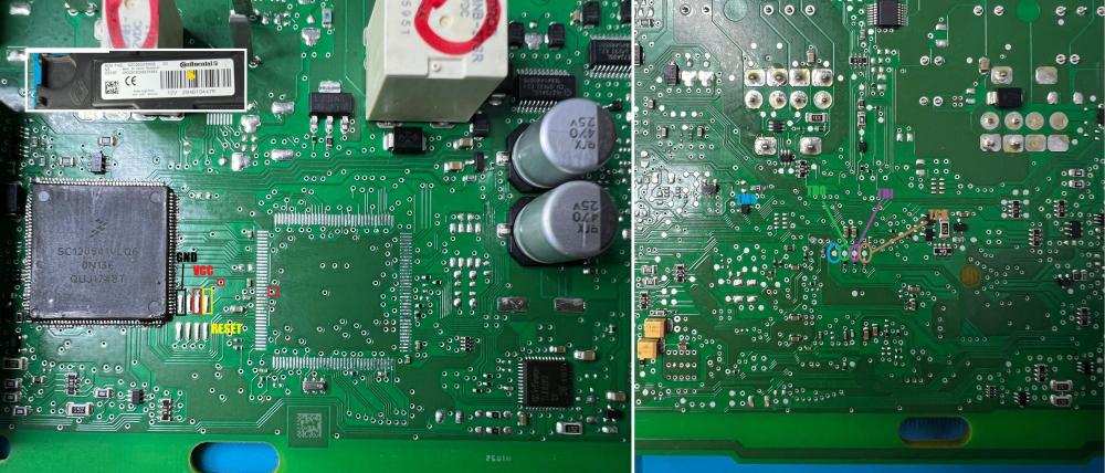

valikz 1 Опубликовано 28 сентября Поделиться Опубликовано 28 сентября В 27.09.2025 в 08:05, CarHelp39 сказал: По обд, синим их делаю. Не заморачиваясь с дампами) Синим - это что за аппарат? Audi A3 8L0920900L ( MC912DG128A Secured) - чтение дампов c Multiprog на ура за пару минут - ножки не поднимал. 76daec5b-dafc-4359-bc06-46907ec87ce0.jfif 988bcbf4-eb19-4735-b891-801c62c62d10.jfif 13b08e21-8f92-40b1-a1c1-e278b2b970fb.jfif 5db97607-6279-4394-9e81-42eb2f649ffa.jfif 55e923ab-c663-4a77-828b-c0630d2a99c4.jfif Shadow , Flash , Eeprom - вычитал всё ( дампы есть , надо будут - обращайтесь) Цитата Ссылка на комментарий Поделиться на другие сайты Поделиться
