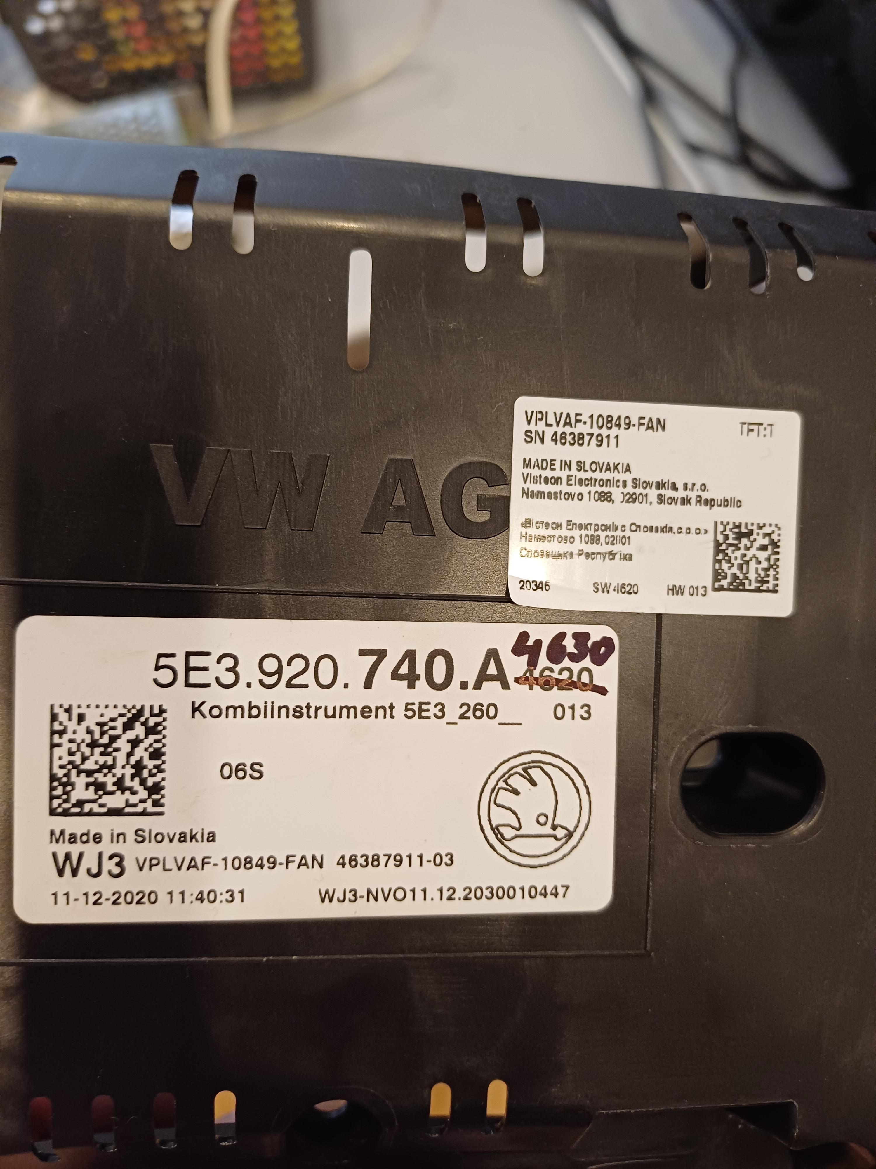

052 532 Опубликовано 10 мая Поделиться Опубликовано 10 мая В 04.02.2025 в 13:08, lari сказал: Панель приборов VW, Skoda R7F701404. Бьюсь второй день. Все мимо🤷♂️🤦♂️ Аналогично. Ни вариант с отпайкой 4 кондеров, ни вариант с 6 кондерами, мимо. Октавия A8 , 20г. Цитата Ссылка на комментарий Поделиться на другие сайты Поделиться
