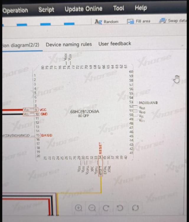

Valeri67 9 Опубликовано 30 марта Поделиться Опубликовано 30 марта Ниссан пасфайндер блок срс на проце 68HC912D60. Чтение/запись епрома успешно. Пересчет краша делал в айпроге. Цитата Ссылка на комментарий Поделиться на другие сайты Поделиться
