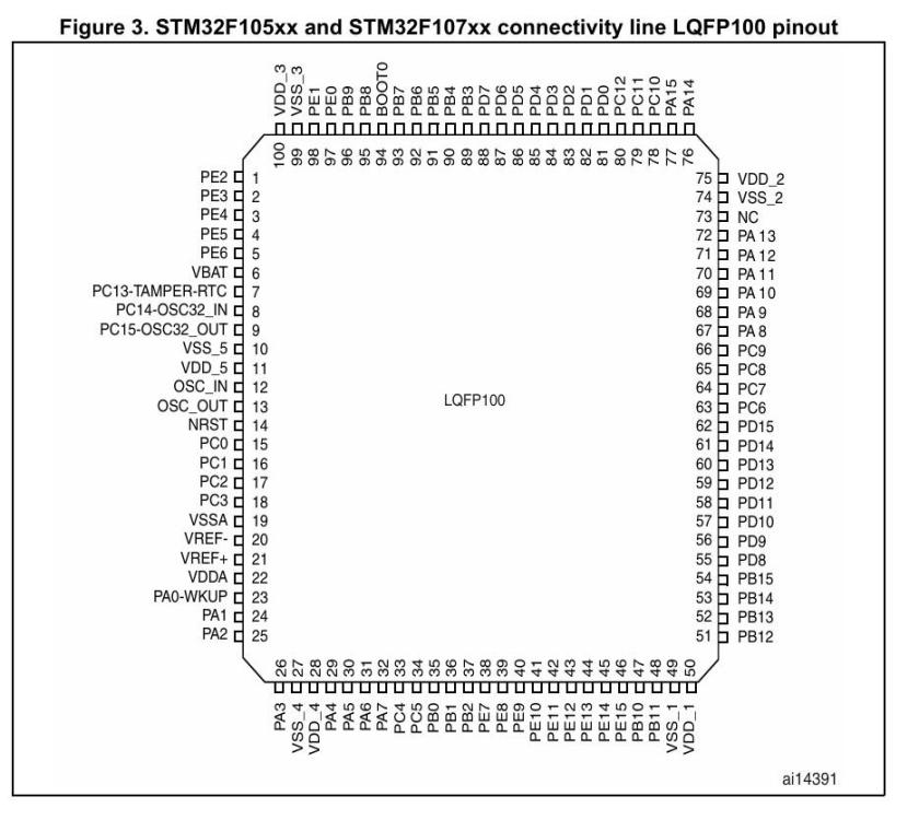

Chicha 4 Опубликовано 2 мая Поделиться Опубликовано 2 мая В 03.03.2025 в 09:49, Pet437 сказал: Перед подключением Rezet на минус, нажимаешь подключится и через две,три секунды Rezet отключаю.Пробовал и до десяти, нет подключения. Выскакивает сообщение, что то тип скорость поменяйте и еще что то. Та же проблема. "+" и "-" = 3.28 В, "RST" и "-" = 3.25 В. Обновил прошивку в ST- Link до последней. ST Link Utility 4.6 - последняя. Ссылка на комментарий Поделиться на другие сайты Поделиться
Chicha 4 Опубликовано 3 мая Поделиться Опубликовано 3 мая При замыкании Rst на массу получаю ровно 3.3 В. Неисправен программатор? Спойлер Ссылка на комментарий Поделиться на другие сайты Поделиться
гошка 70 Опубликовано 3 мая Автор Поделиться Опубликовано 3 мая Снимете металлический корпус с ST Link V2 и проверьте распиновку на плате. Сверьте распиновку на плате ST Link V2 с написанной распиновкой на корпусе. Бывают не соответствия. Это вполне возможно. Ссылка на комментарий Поделиться на другие сайты Поделиться
Chicha 4 Опубликовано 3 мая Поделиться Опубликовано 3 мая Возможно. Плюс и минус не перепутаны, Swclk и Swdio менял местами... Результат тот же За ответ спасибо! Ссылка на комментарий Поделиться на другие сайты Поделиться
Zloy_zp 5 Опубликовано 3 мая Поделиться Опубликовано 3 мая 6 часов назад, Chicha сказал: При замыкании Rst на массу получаю ровно 3.3 В. Это как? Если любую сигнальную точку замкнуть на массу , там никогда не будет напряжения. Ссылка на комментарий Поделиться на другие сайты Поделиться
Chicha 4 Опубликовано 3 мая Поделиться Опубликовано 3 мая А вы попробуйте и у вас получится. (RST & GND) = (Питание "+"). Между ними замеряем и получаем 3.3 В. Жаль, что нет возможности корректировать свои сообщения. Ветка была бы меньше насыщена лишними сообщениями. Ссылка на комментарий Поделиться на другие сайты Поделиться

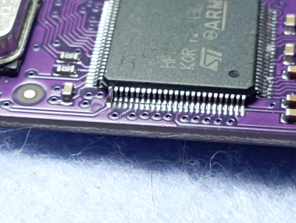

Chicha 4 Опубликовано 7 мая Поделиться Опубликовано 7 мая В 03.05.2025 в 00:34, Chicha сказал: Та же проблема. "+" и "-" = 3.28 В, "RST" и "-" = 3.25 В. Обновил прошивку в ST- Link до последней. ST Link Utility 4.6 - последняя. Починил. На процессоре не пропаяна была 76 нога(PA14, SWCLK). После чего прошил 32 версией. Проверил без авто - отлично, завтра пойду к авто и с PCM проверю. Благодарю вех откликнувшихся! Спойлер Ссылка на комментарий Поделиться на другие сайты Поделиться

miha75me 32 Опубликовано 17 августа Поделиться Опубликовано 17 августа Прислали в ремонт,там проц стрельнул,греется как утюг за пару секунд,естественно в системе не определяется,прошивку скорее всего не найду Ссылка на комментарий Поделиться на другие сайты Поделиться
Виктор V 35 Опубликовано 17 августа Поделиться Опубликовано 17 августа 1 минуту назад, miha75me сказал: Прислали в ремонт,там проц стрельнул,греется как утюг за пару секунд,естественно в системе не определяется,прошивку скорее всего не найду Оригинальную точно нету. Что за проц стоит Ссылка на комментарий Поделиться на другие сайты Поделиться
miha75me 32 Опубликовано 17 августа Поделиться Опубликовано 17 августа Проц 32f105V8T6,запаял VCT6 такой как в оригиналах и китайцах Про,залил свежую прошивку но он не завелся Ссылка на комментарий Поделиться на другие сайты Поделиться
