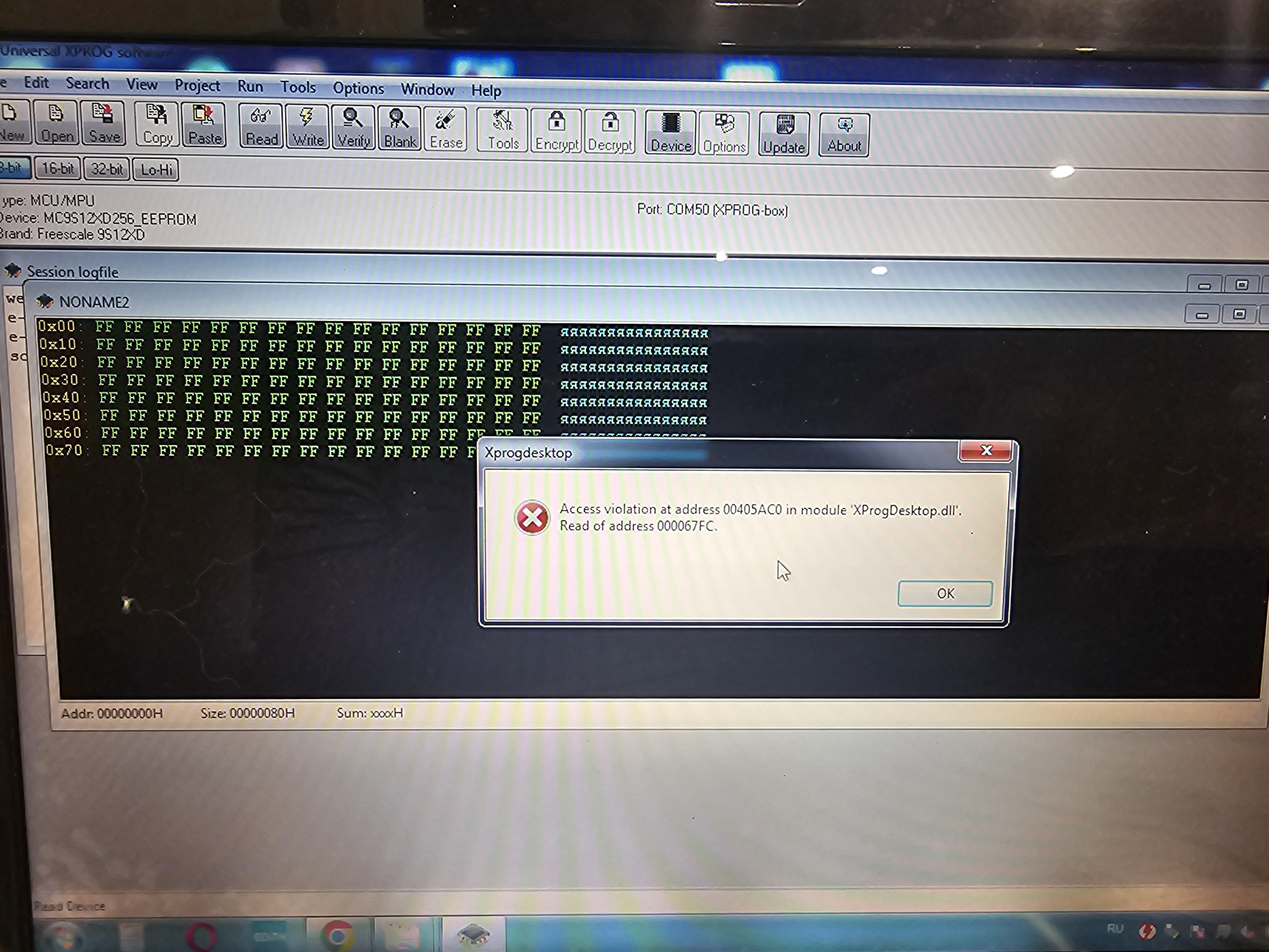

Rus+ 54 Опубликовано 31 марта, 2021 Поделиться Опубликовано 31 марта, 2021 Всем привет. Была такая тема, но закрыта для обсуждения, поэтому создал новую. Почти никогда не пользовался Xprog-ом, возникла такая необходимость, скопировал софт у коллеги, с его компа (Win10), где всё отлично работает, на свой комп (Win7). И при чтении и записи не проходит верификацию, проверял на CAS2, FRM3. Блоки были с рабочих машин, поэтому разбираться времени не было, решили по другому. Сейчас нашёл дохлый FRM2, решил проверить. Подключаю к компьютеру коллеги, нормально читает и проходит проверку чтения, раз 10ть подряд, тут же подключаю тем же кабелем Xprog к моему компу с тем же софтом, с теми же драйверами, вываливает ошибку при верификации чтения, что за ерунда?! Один раз отключил питание от ноута, нормально прочиталось, прошло проверку, потом опять ошибки. Опять подключаю на комп с Win10, всё отлично работает. Пробовал подавать внешнее питание, не помогает. Думаю уже винду переустановить заново, и на чистую поставить. Кто что посоветует? ps. на скрине начало дампа еепрома должно быть пустым (все FF), но читает с крошками, каждый раз по разному. Ссылка на комментарий Поделиться на другие сайты Поделиться
Популярный пост lenovog500 69 Опубликовано 31 марта, 2021 Популярный пост Поделиться Опубликовано 31 марта, 2021 Снова распакуй софт из архива и установи атрибут "только для чтения" на файлах configuration.xml и source,xml , получишь нормально рабочий прогер)) alextriton, silens_777, ssh.020 и 13 других 16 Ссылка на комментарий Поделиться на другие сайты Поделиться

Rus+ 54 Опубликовано 31 марта, 2021 Автор Поделиться Опубликовано 31 марта, 2021 3 часа назад, lenovog500 сказал: Снова распакуй софт из архива и установи атрибут "только для чтения" на файлах configuration.xml и source,xml , получишь нормально рабочий прогер)) Огромное спасибо, помогло!!! Ссылка на комментарий Поделиться на другие сайты Поделиться
