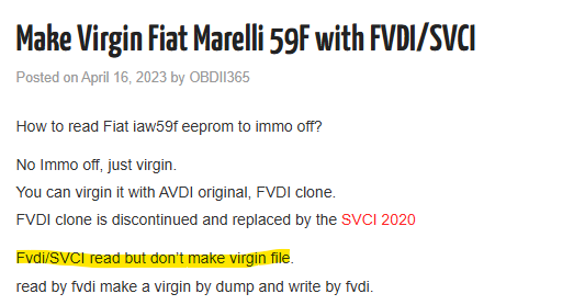

Здесь человек таким же 2020 сделал вирджин 59f, https://youtu.be/TAsdbxnfBSU 17:50
Я попробовал сделать 59f и тишина также
Или возможно я не понял правильно
