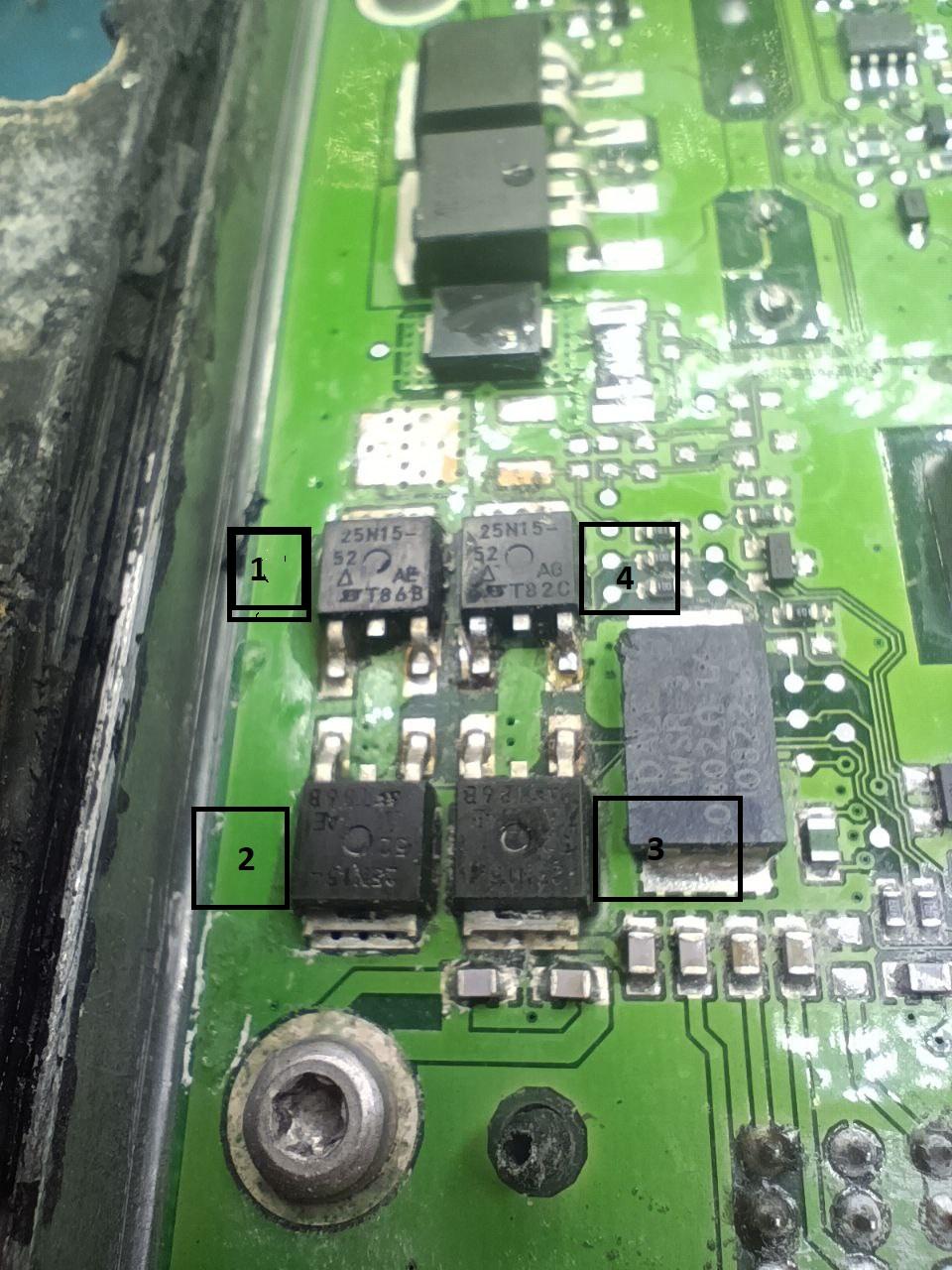

postal 107 Опубликовано 3 сентября, 2024 Поделиться Опубликовано 3 сентября, 2024 6 часов назад, poity сказал: 25n15 не верно... 25N15 выше, тут стоит SUM85N15 zkf 1 Ссылка на комментарий Поделиться на другие сайты Поделиться
poity 4 Опубликовано 4 сентября, 2024 Поделиться Опубликовано 4 сентября, 2024 7 часов назад, postal сказал: не верно... 25N15 выше, тут стоит SUM85N15 Согласен Ссылка на комментарий Поделиться на другие сайты Поделиться
