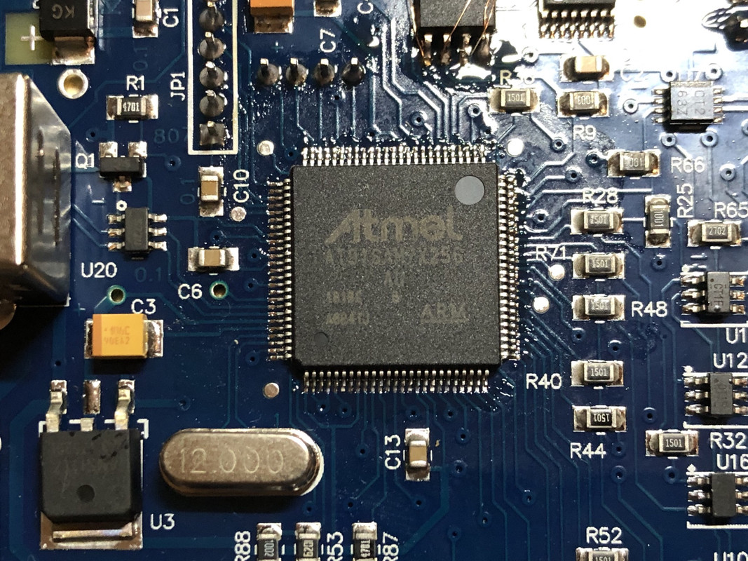

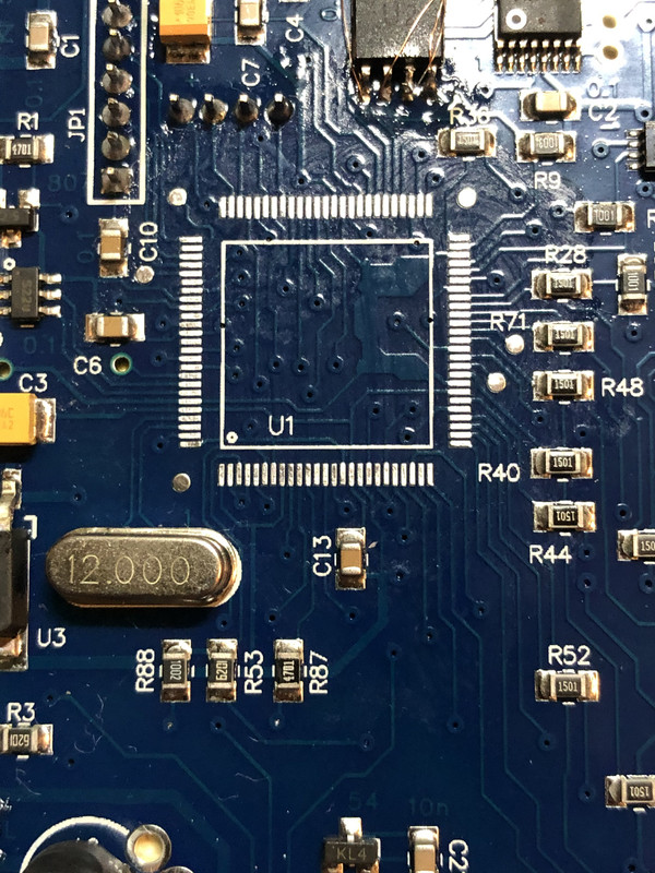

Madwarlock 1 Опубликовано 12 ноября, 2019 Поделиться Опубликовано 12 ноября, 2019 Всем привет! Короче засада со всех сторон! Стал я “счастливым” обладателем Orange5 с неправильным серийником и как мне показалось единственный вариант заставить его работать с NEC это перекатать проц. В общем так и сделал, заказал проц с Али (ссылку кто-то в этом топике выше кидал). Пара недель ожиданий и проц у меня, сразу взялся за дело! Старый проц сдул феном на 340 китайских градусов А новый, паяльником прошёлся по каждой ноге. К каково же было моё разочарование, когда после проделанных манипуляций даже не загорелась лампочка питания... Проверил все ноги под микроскопом на наличие коротышей, всё чисто но Orange так и не работает! Решил прилепить старый проц на место и о чудо - лампочка загорелась, программатор работает! В общем чтобы убедится наверняка я перекатал проц ещё раз с точно таким же результатом. Так как перегреть я его не мог получается, что чёртов продаван прислал мне не рабочий экземпляр! На сообщения он не отвечает, спор открывать не вижу смысла так как наврятли получиться доказать, что не я его поджарил... Так что будьте осторожны друзья, кругом одно нае....во! Юрий197 1 Ссылка на комментарий Поделиться на другие сайты Поделиться
west32 4 Опубликовано 12 ноября, 2019 Поделиться Опубликовано 12 ноября, 2019 может проц чистый? Ссылка на комментарий Поделиться на другие сайты Поделиться
genazainck 110 Опубликовано 12 ноября, 2019 Поделиться Опубликовано 12 ноября, 2019 1 час назад, Madwarlock сказал: Всем привет! Короче засада со всех сторон! Стал я “счастливым” обладателем Orange5 с неправильным серийником и как мне показалось единственный вариант заставить его работать с NEC это перекатать проц. В общем так и сделал, заказал проц с Али (ссылку кто-то в этом топике выше кидал). Пара недель ожиданий и проц у меня, сразу взялся за дело! Старый проц сдул феном на 340 китайских градусов А новый, паяльником прошёлся по каждой ноге. К каково же было моё разочарование, когда после проделанных манипуляций даже не загорелась лампочка питания... Проверил все ноги под микроскопом на наличие коротышей, всё чисто но Orange так и не работает! Решил прилепить старый проц на место и о чудо - лампочка загорелась, программатор работает! В общем чтобы убедится наверняка я перекатал проц ещё раз с точно таким же результатом. Так как перегреть я его не мог получается, что чёртов продаван прислал мне не рабочий экземпляр! На сообщения он не отвечает, спор открывать не вижу смысла так как наврятли получиться доказать, что не я его поджарил... Так что будьте осторожны друзья, кругом одно нае....во! нужно было попробовать прочитать его. если думаете что он чистый , но продаван мог закрыть его для вида. Ссылка на комментарий Поделиться на другие сайты Поделиться

Madwarlock 1 Опубликовано 13 ноября, 2019 Поделиться Опубликовано 13 ноября, 2019 19 часов назад, genazainck сказал: нужно было попробовать прочитать его. если думаете что он чистый , но продаван мог закрыть его для вида. Ради интереса попробую его прочитать! Ссылка на комментарий Поделиться на другие сайты Поделиться
