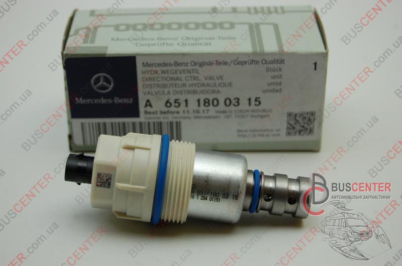

Sergunja 124 Опубликовано 30 марта, 2018 Поделиться Опубликовано 30 марта, 2018 ребята, я не моторист, но немножко знаю за Мерседесы )). так вот, это не просто клапан сброса давления, как некоторые здесь пишут, это соленоид управления масляными форсунками охлаждения поршней. соленоид пускает масло на форсунки на определенных режимах работы. форсунки, кстати, не имеют обратных клапанов внутри, если кому интересно. так вот, тупо сняв фишку с соленоида, вы этим самым исключаете систему охлаждения поршней в высоко напряженном двигателе, за последствия думайте сами. немцы уже давно решили эту проблему, устанавливая на 651-е моторы масляный насос повышенной производительности. решение о снятии фишки принимать конечно же вам, но имейте в виду, если потом машина с убитым двигателем попадет к официалам или просто к грамотным мотористам, они, увидев снятую фишку и сопротивление вместо соленоида, с огромным удовольствием обвинят вас в смерти двигателя. такчто подумайте хорошенько, ОНО ВАМ НАДО??? Patuk, zimar и ghost2 3 Ссылка на комментарий Поделиться на другие сайты Поделиться
Stig 13 Опубликовано 30 марта, 2018 Поделиться Опубликовано 30 марта, 2018 1 час назад, Sergunja сказал: ребята, я не моторист, но немножко знаю за Мерседесы )). так вот, это не просто клапан сброса давления, как некоторые здесь пишут, это соленоид управления масляными форсунками охлаждения поршней. соленоид пускает масло на форсунки на определенных режимах работы. форсунки, кстати, не имеют обратных клапанов внутри, если кому интересно. так вот, тупо сняв фишку с соленоида, вы этим самым исключаете систему охлаждения поршней в высоко напряженном двигателе, за последствия думайте сами. немцы уже давно решили эту проблему, устанавливая на 651-е моторы масляный насос повышенной производительности. решение о снятии фишки принимать конечно же вам, но имейте в виду, если потом машина с убитым двигателем попадет к официалам или просто к грамотным мотористам, они, увидев снятую фишку и сопротивление вместо соленоида, с огромным удовольствием обвинят вас в смерти двигателя. такчто подумайте хорошенько, ОНО ВАМ НАДО??? В этой теме речь идет о другом клапане. 5 часов назад, lexinxxx сказал: Клапан надо отключать любым способом , двигатель с ним долго не ходят . Есть блоки без клапана c завода , вопросов по давлению нет и двигатель работает долго. Ходят нормально , есть екземпляры и по 700 000 пробега. Тема уже давно в прошлом, вопщем замена клапана каждих 200 000 и без проблем. MASTER CLASS 1 Ссылка на комментарий Поделиться на другие сайты Поделиться
Sergunja 124 Опубликовано 30 марта, 2018 Поделиться Опубликовано 30 марта, 2018 4 часа назад, Stig сказал: В этой теме речь идет о другом клапане. о каком же? Ссылка на комментарий Поделиться на другие сайты Поделиться
Stig 13 Опубликовано 31 марта, 2018 Поделиться Опубликовано 31 марта, 2018 16 часов назад, Sergunja сказал: о каком же? Об етом. http://buscentr.com.ua/viewphoto/L3Bob3RvLzI3LzM1LzE0ODE1NTM1MjdfMS5qcGc= клапан масляних форсунок https://www.bildelsbasen.se/img/a/240/a/1c94db/path/mnt/newftp/118/bil/lgnr/188526_1.jpg/mercedes_a-class_2014_��vrigt_givare.jpg Ссылка на комментарий Поделиться на другие сайты Поделиться
