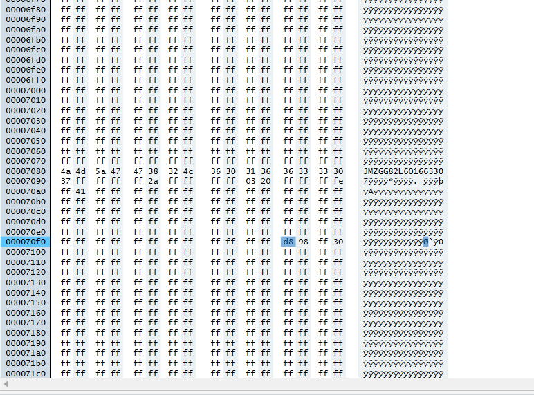

karel 73 Опубликовано Понедельник в 09:47 Поделиться Опубликовано Понедельник в 09:47 Блок надо заменить. Клон возможен? Флеш прочитана Ктагом. Еепром считал прогером. Достаточно их переноса для клона? Смущает содержимое еепром. Где находятся иммо и вин номер? Ссылка на комментарий Поделиться на другие сайты Поделиться
roma130a 954 Опубликовано Понедельник в 09:53 Поделиться Опубликовано Понедельник в 09:53 Бекап перелить не вариант? Ктаг вообще говорит что он без eпрома и внешней флеши, все как я понимаю в micro но с меткой maps Ссылка на комментарий Поделиться на другие сайты Поделиться
karel 73 Опубликовано Понедельник в 10:24 Автор Поделиться Опубликовано Понедельник в 10:24 В бекап только флеш. Читал на форуме пцм флеша, при работе с подобным флеш, можно переписать флеш и флеш с переносом иммо. Но стоит и внешняя епром. Машина не у меня стоит. Хотелось бы заранее знать, что и как переносить. Чтоб поражняка не гонять)) Проц, кстати, MH8405F Ссылка на комментарий Поделиться на другие сайты Поделиться
roma130a 954 Опубликовано Понедельник в 10:33 Поделиться Опубликовано Понедельник в 10:33 Судя по вместимому еепром думаю там кодировки или что то типа того, а иммо в микро, но это только мои догадки Ссылка на комментарий Поделиться на другие сайты Поделиться
RAZOR85 564 Опубликовано Понедельник в 11:23 Поделиться Опубликовано Понедельник в 11:23 410-420 год выпуска 7080-7090 VIN 70F0 синхра. karel 1 Ссылка на комментарий Поделиться на другие сайты Поделиться
karel 73 Опубликовано Понедельник в 11:51 Автор Поделиться Опубликовано Понедельник в 11:51 27 минут назад, RAZOR85 сказал: 410-420 год выпуска 7080-7090 VIN 70F0 синхра. Спасибо добрый человек!))) Это похоже на синхру? Ссылка на комментарий Поделиться на другие сайты Поделиться
