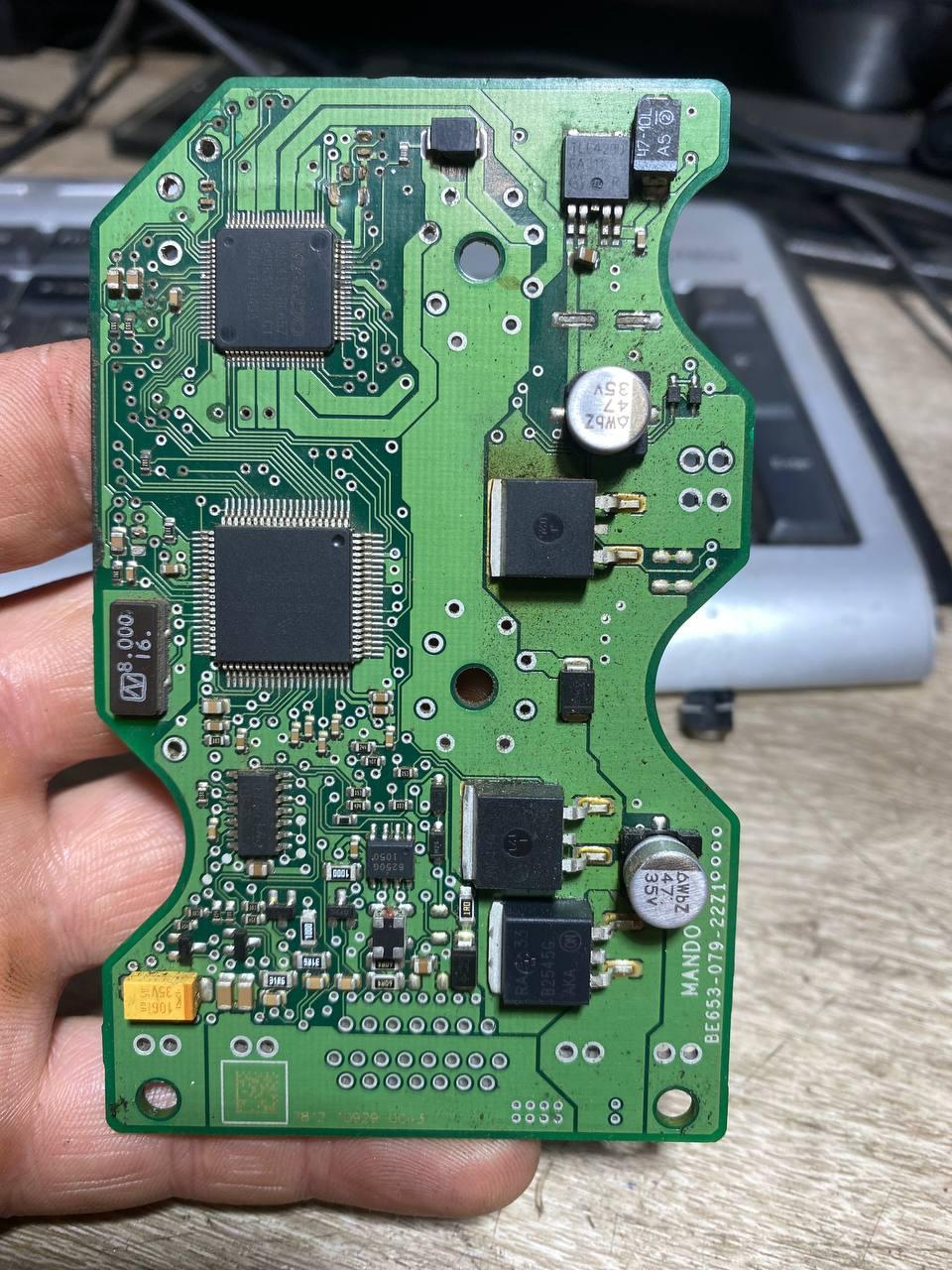

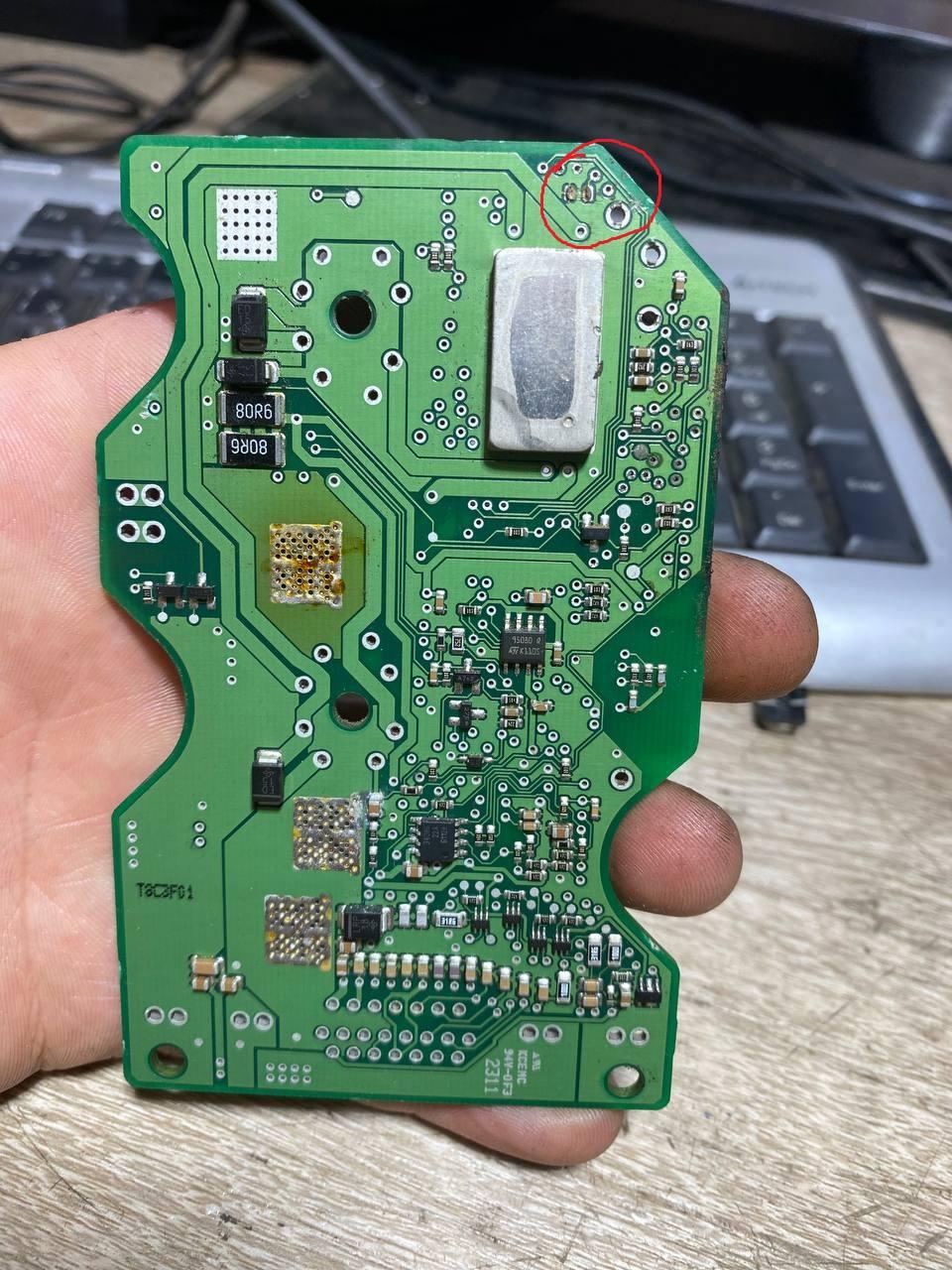

MISHA NEMIROV 2 Опубликовано 30 июня Поделиться Опубликовано 30 июня доброго времени суток .проблема такова после ДТП ЗАЦЕПИЛО БЛОК ABS. и снесло некоторые елементы .возможно ктото телал такой блок и знает что там стоит. MANDO BH6010B800 Ссылка на комментарий Поделиться на другие сайты Поделиться
RAZOR85 564 Опубликовано 30 июня Поделиться Опубликовано 30 июня Судя по фото восстановлением элементов дело не закончиться. Блок на диагностику выходит, ошибки какие есть? Мастак 1 Ссылка на комментарий Поделиться на другие сайты Поделиться
MISHA NEMIROV 2 Опубликовано 30 июня Автор Поделиться Опубликовано 30 июня БЛОК НЕ ВЫХОДИТ НА ДИАГНОСТИКУ Ссылка на комментарий Поделиться на другие сайты Поделиться
krut 128 Опубликовано 1 июля Поделиться Опубликовано 1 июля 22 часа назад, MISHA NEMIROV сказал: БЛОК НЕ ВЫХОДИТ НА ДИАГНОСТИКУ Наверно в утиль. По сути вопроса. Если правильно рассмотрел на фото, все элементы стоят паралельно. Можно сделать вывод, что это набор конденсаторов по питанию. 10р - 10п - 100п -10мкф. Как-то так. Мастак и MISHA NEMIROV 1 1 Ссылка на комментарий Поделиться на другие сайты Поделиться
Shapdiagnostics 112 Опубликовано 1 июля Поделиться Опубликовано 1 июля Померяй для начала на кварце частота есть вобще? Ссылка на комментарий Поделиться на другие сайты Поделиться

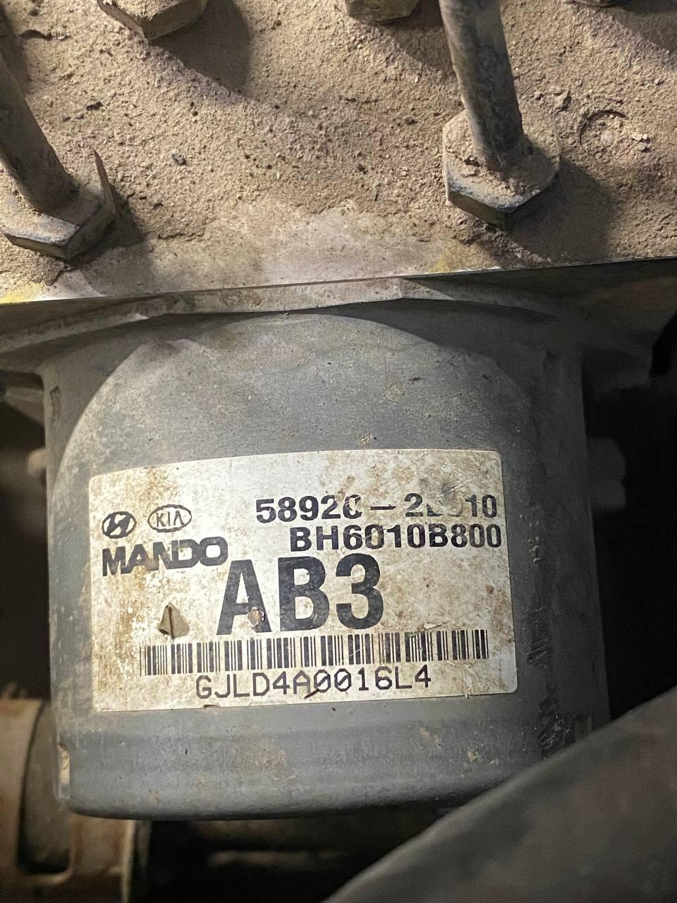

Мастак 2484 Опубликовано 1 июля Поделиться Опубликовано 1 июля Номер блока 58920-2E010, под заказ в гугле видно предложения от 150$ roma130a 1 Ссылка на комментарий Поделиться на другие сайты Поделиться
roma130a 957 Опубликовано 1 июля Поделиться Опубликовано 1 июля 6 хвилин назад, Мастак сказав: Номер блока 58920-2E010, под заказ в гугле видно предложения от 150$ Имея время и желание можно возится, в плане зароботка и гарантий потраченое время не стоит того это факт MISHA NEMIROV и Мастак 1 1 Ссылка на комментарий Поделиться на другие сайты Поделиться
