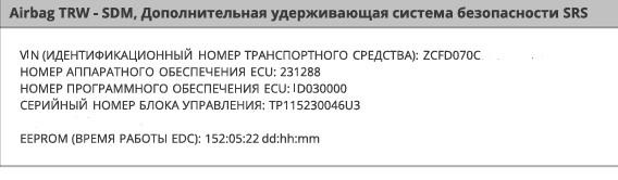

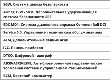

Oleh_T 42 Опубликовано 16 мая Поделиться Опубликовано 16 мая Всем Привет! Имеется данное авто со слов заказчика пробег самопроизвольно изменился с 40 тысяч до 999. Просмотрел данные по блокам и заметил пробег 999 тысяч только в двух: панель приборов и аирбаг. Также было замечено, что при изменении одометр перестал дальше увеличиваться в этих двух блоках. Вопрос. Какие могут быть варианты вернуть пробег на место и в двух или более блоках, так как возможно есть еще где пробег а я его не вижу например. Тахограф пробег мотает в нем все ок, АБС скорости видит но я не нашел пробег, моторник скорость тоже видит вроде (хотя мог не обратить внимание так как больше часа по блокам лазил). Также интересно может кто такое встречал на других авто. Со слов клиента вмешательства с целью намотать никто не производил, также блоки с других авто не подкидывались. Но мы то знаем, что клиент всегда честно всё чешит). Ну то такое. Ссылка на комментарий Поделиться на другие сайты Поделиться

goga2000ru 44 Опубликовано 16 мая Поделиться Опубликовано 16 мая BCM можно глянуть Ссылка на комментарий Поделиться на другие сайты Поделиться
Oleh_T 42 Опубликовано 16 мая Автор Поделиться Опубликовано 16 мая 24 минуты назад, goga2000ru сказал: BCM можно глянуть В бцм правильный. Там показывает все ок. Ссылка на комментарий Поделиться на другие сайты Поделиться
